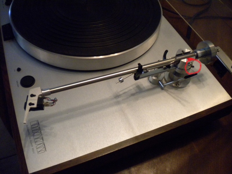

Nå gir jeg snart opp, har akkurat fått ny riaa så... Skulle justere "fiskesenen" på spilleren (luxman pd272) Bak på armen så kan den justeres ved å stille på en plastikkdings som senen er festet på. Tror du ikke den røk. så nå får jeg ikke justert senen lenger. Kan sant bestilles - og hvordan kan slik repareres igjen?
Vis vedlegget 728552
Kanskje Mala kan bistå deg?

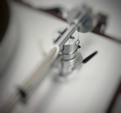

Er det ikke et lodd eller motvekt i den andre enden som utgjør antiskatingen din da?
Edit: Noe slikt?

Nei, min var festet til en regulerbar plastfeste, som altså ikke virker lenger.
Vis vedlegget 728623
Joda. Spørsmålet mitt var hva som befinner seg i andre enden av senen.....Ser ut på bildet som om det er en slags motvekt.
Kort forklart er antiskating en innretning som skal motvirke sentripetalkraften som oppstår når pickupen blir ført innover av platerillene.

Akkutat. Den dingsen med et lite lodd på i venstre del av bildet er antiskatingmekanismen din.Når armen beveger seg innover plata, vil dingsen med loddet bli trukket oppover fra horisontal til vertikal stilling.
Det er ikke alle armkonstruktører som bryr seg med å sette en antiskatingmekanisme på armen i det hele tatt, og jeg vil tippe at du godt kan bruke armen som den er inntil du får fikset plastikfestet.

Fant en snodig løsning, stjal litt fra et dempesystem til en flygelmekanikk - som jeg klarte å feste. Ser ut som det fungerer greit igjen...

Du kan kanskje bruke eit lite plaststrips dersom du ikkje kan lime det gamle festet.
