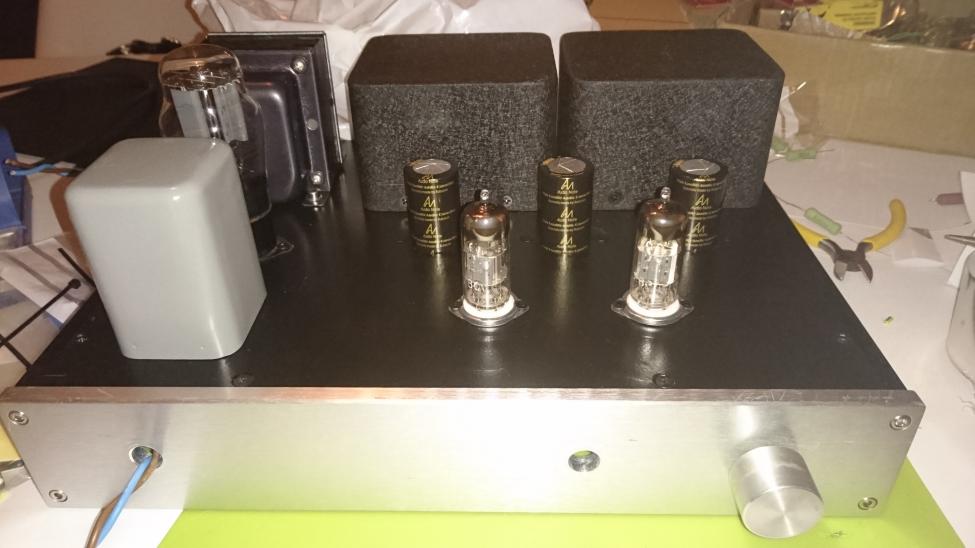

Har satt sammen en psu og skulle gjere senket spenningen på B+
Har brukt en trafo på 190-0-190v og ender opp med 268v ut. Satte så inn en resistor på 75k mellom pluss og jord på første kondensator etter første choke. Spenningen falt da ned til 250v noe som er helt ok. Men er det ok å gjøre det sånn?
Bildet av psu:

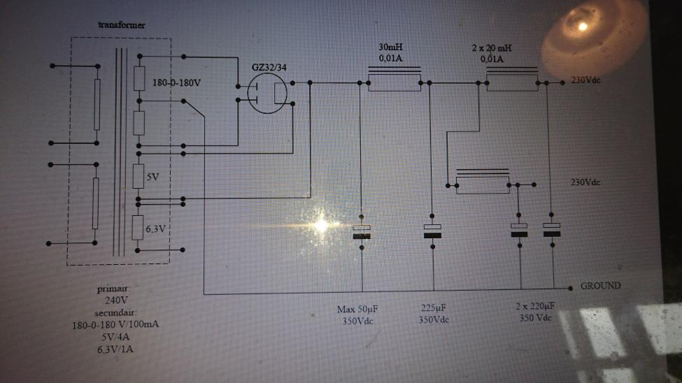

Hvilken spenning hadde du tenkt å ende opp med?
Ser chokene er spesifisert til 10mA.
Stemmer det? Veldig lite.
Veldig lav induktans også.
Jeg vil anbefale å "brenne av" det som er for mye der forbrukeren befinner seg. En passe seriemotstand og kondensator som avkobling.

Hei, dette er til en svært enkel pre med et stykk triode koblet E80F pr kanal. Jeg tenkte kansje og sette inn en notstand i serie med de to chkene ut til vær kanal istede? Plate resistor er på 68k

Har du simulert dette i psud2?
Lite induktanse iforhold til strømtrekket, og en rimelig overdimensjonert likeretter til oppgaven:

nei jeg har ikke det. Har bygget en slik pre før og den fungerer utmerket bra. Den forrige jeg byggde brukte jeg en helt annen og enklere psu. Genne her fant jeg på nettet og siden jeg hadde alle delene tenkte jeg og prøve ;)
Her er en link til skjemaet.

Ser jo det nå. Det er feil på skjemaet. 30H og 2stk 20H skal det være. Ikke mH..

E80F tåler kansje opp mot 300V= så da er det jo bare tiil å kjøre på?
E80F tåler ikke 300 volt mellom filament og katode så du bør ta bort koblingen mellom 6.3v og 5v på sekundærsiden av trafoen.

Fotstod ikke helt jeg nå. Har forresten egen trafo til gløding til likeretter.?
På skjemaet ditt er 6.3v og 5v koblet sammen. Hvis det er denne 6.3v du bruker til å gløde E80F vil ikke det gå bra.

Det enkleste burde være å først kutte første kondensator. Dette gjør poweret om til et LCLC power som burde gi rundt 0,9 ganger spenningen istedet for 1,4 ganger med CLCLC som du har idag.
Deretter øke første kondensator fra 0,5 micro til kanskje 5 micro i 1 micro step. Tar litt tid, men du slipper seriemotstand. Større kondensator gir mer spenning. Har du rippel ( brum ) kan du øke filtret et CLCLCRC filter som filtrerer bedre. GZ34 skal ikke ha mer enn 60 micro første kondensator.
Om power trafoen er en hammond har disse som regel flere primærviklinger der du kan justere sekundærviklingens spenning. Spenningen fra stikkontakten er lite regulerbar, men forholdet mellom primær/sekundær vikling forandres med koplingen på primærsiden. Ikke noe problem å sette opp trafoen til 220 Volt AC om du har 240 Volt på nettet. De tåler det sålenge strømmen er så liten. VH. Bernt.

Skjønner. Jeg bruker en annen trafo. Og har egen 5v filament trafo til likeretter. 6,3v og 5 volt er ikke koblet sammen her.
Jeg måler nå uten rør 255v. Tror du E80F klarer dette? Eller bør jeg senke B+ enda mer?

http://frank.pocnet.net/sheets/009/e/E80F.pdf
Kjenner ikke koplingen, men røret tåler spenningen. Strømmen i hvert rør bør ikke være over 3mA. Gå litt opp på katodemotstanden og du kan bruke EF86 også.
Hvor mye av forsyningsspenningen E80F blir belastes med kommer an på kretsløsningen. Du skriver triodekoblet, noe som betyr at g2 (skjermgitter) ligger på samme nivå som anoden og det er nok g2 som setter begrensningene vil jeg tro. I følge databladet er max spenning på g2 rundt 200v.
Men du har sikkert en drop-motstand mellom anode og B+, det er kanskje den du nevner som 68k (?), og da skal det mye til at noe går galt ved 255v..
Har satt inn 22uF som første kondensator. Og trafo er koblet 240v primær uten at det hjalp så mye. Kan selvfølgelig prøve en enda mindre kondensator som du nevner.
Det stemmer 68K. Er det vanlig at jeg måler det samme på hver side av denne uten belastning? 255v både før og etter motsdanden.?

Ja, null strøm gir null spenningsfall. Ohms lov :)

Når du måler uten belastining forsvinner det meste av spenningsfallet i likeretteren, samt at du ikke har spenningsfall over drosslene. I tillegg får du spenningsfall på selve transformatorviklinga når det kommer på last. Uten at jeg vet hva strømspec på trafoen er, kan du jo sette inn en midlertidig motstand i serie med inngangen til forsterkeren, og se hva netto spenning over siste kondis blir. Å laste trafoen i parallell som du gjør med den 75k motstanden, gir en økning i strømtrekket på trafoen som også øker rippel, om enn kanskje ikke så mye... :) Hva er DC motstand i drosslene??
Det følger jo på hele veien det da. Tamura 30H 740 ohm og 20H 275 ohm. Ikke allverden men det spiller jo inn. Nettrafo på 120mA klarer nok belastningen.

plugg i rørene og fyr det opp:cool:
med noen ma strømtrekk blir det neppe så galt Bedre å måle for finjusteringer med ef80 i arbeid.

Det er det jeg skal gjøre :) Var bare litt redd for å svi dem av med en gang. Regnet med at det gikk bra med 255v før belastning men kjedelig å tilføye rippel med denne 47k motstanden, men kansje spenningen faller så mye at jeg kan fjerne den.? Får slenge inn noen rør å måle da..

Som Jane skriver er det G2 spenningen som setter begrensingen på spenning. Tenkte ikke på det, men burde være godt innenfor. Dagens Voltmetre har en motstand rundt 10 MegaOhm eller deromkring og strømtrekket er stort sett 0 i forehold til aktive kretser. Personlig ville jeg kjøpt et sett billige EF86 og brukt disse til testing til kretsen er justert inn. Billig betyr ikke alltid dårlig lyd, men kortere levetid. E80F har blitt dyrere, men er longlife og pris/time brukstid er liten. Tamura er fine. Har en liten 2,5 Watter med F475. Jeg brukte små Polypropylen kondensatorer en gang jeg justerte inn spenningen på en utgangsforsterker. Fordelen med polypropylen er at de tåler mye spenning. Her er de første 3 micro viktigst vil jeg gjette på. VH. Bernt.

Kretsen er ganske lik den jeg bruker i min forsterker.
Drives av B+ (som er ganske høy) men droppes av seriemotstand og 180V zenerdiode.
Mye enklere enn å modifisere power supply.
Som Bernt nevner kan du gå fra 1.4 x trafospenning til 0.9 x ved å endre på filteret.
