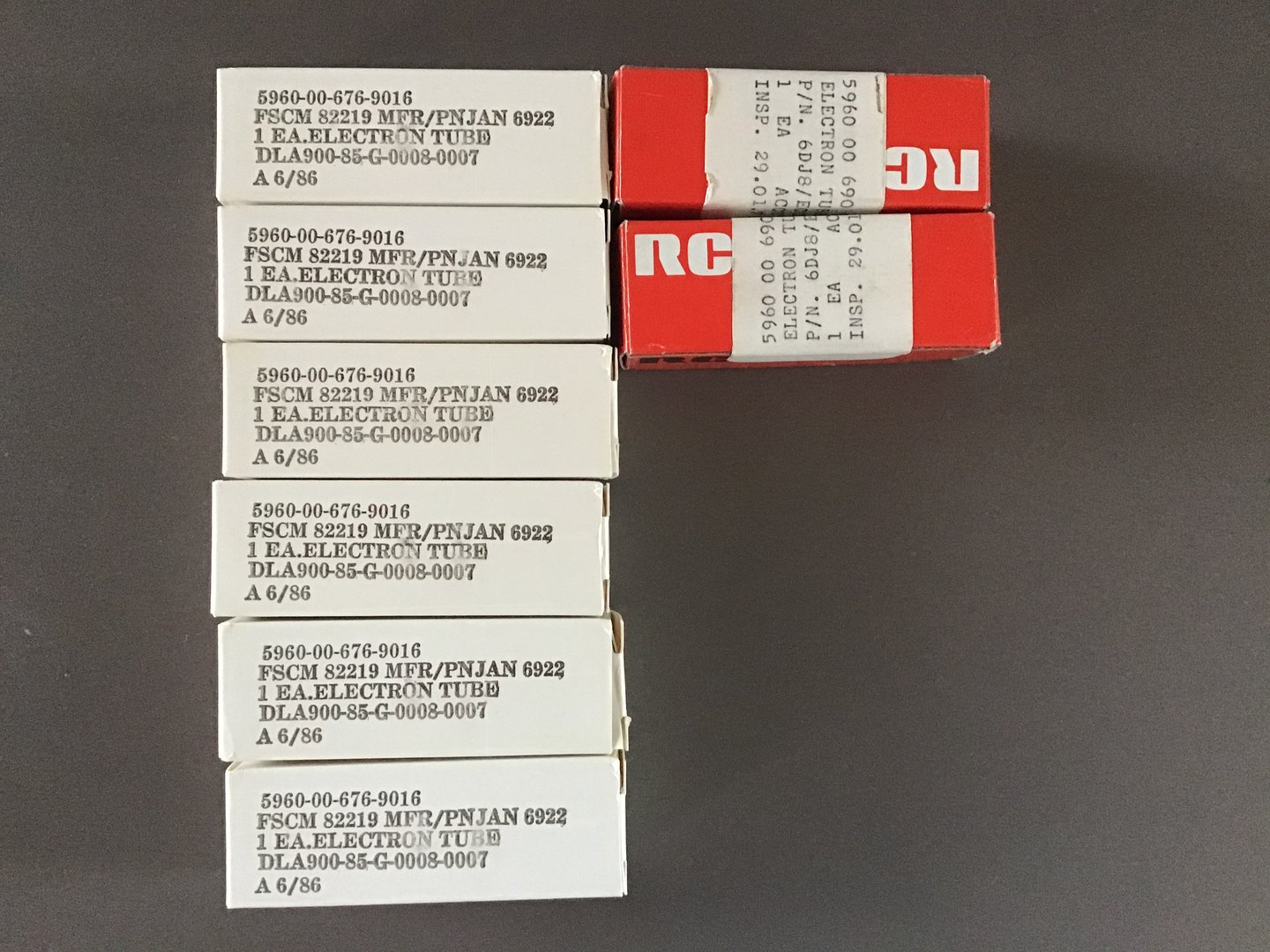

    Fikk forresten noen nye rør i dag.
    Det er plass til åtte signalrør i en Lotus Elise.

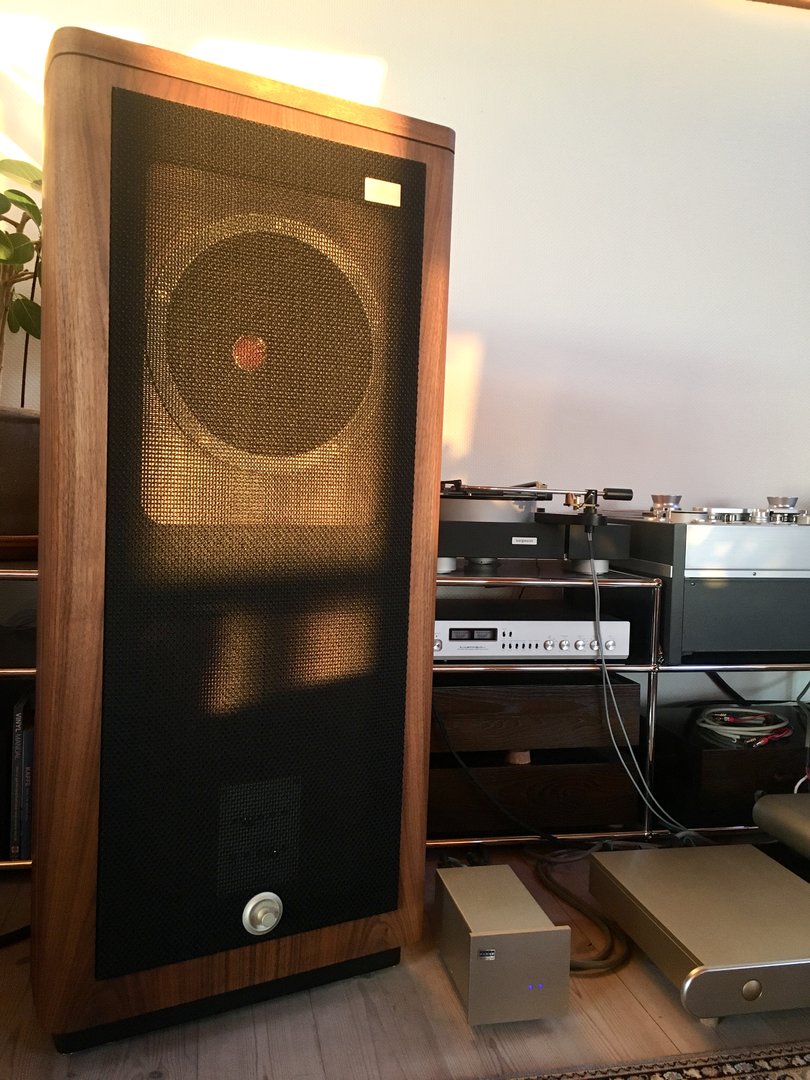

    Hva tenker dere kunne være gode løsninger for å få litt mer i bunnen? Det er litt bassfattig her.
    Uten å hive ut Tannoy, bare fylle på litt i bunnen.

    Det er bare sub da. Men.... Å få det skikkelig krever mye. Kanskje flere. Blir det elegant? Du har et enormt rom. Slå deg til ro med den dypbassen du har. Kan også bli problemer med mer. Hvis jeg var deg ville jeg gått for større høyttalere. Mer membran. Nødvendigvis ikke så mye mer helt nederst, men dynamikk og overskudd.

    Blir det ikke litt puslete med 6,5 tommer? Tenker intuitivt 12 tommer er minimum.

    Tar poenget ditt Dire Wolf, men nå var tanken primært å finne ut hva som skjer om det fylles på i bunnen. Jeg spiller sjeldent særlig høyt, og opplever vel egentlig at det jeg savner er bass. Det kan hende jeg må ha mer membranareal, men det ville vært interessant å finne ut om et par subber lot seg integrere på en god måte.

    Kun sub da. Ikke noe å lure på. Ingen forsterker i verden kan få mer dypbass ut av de skotske kistene.

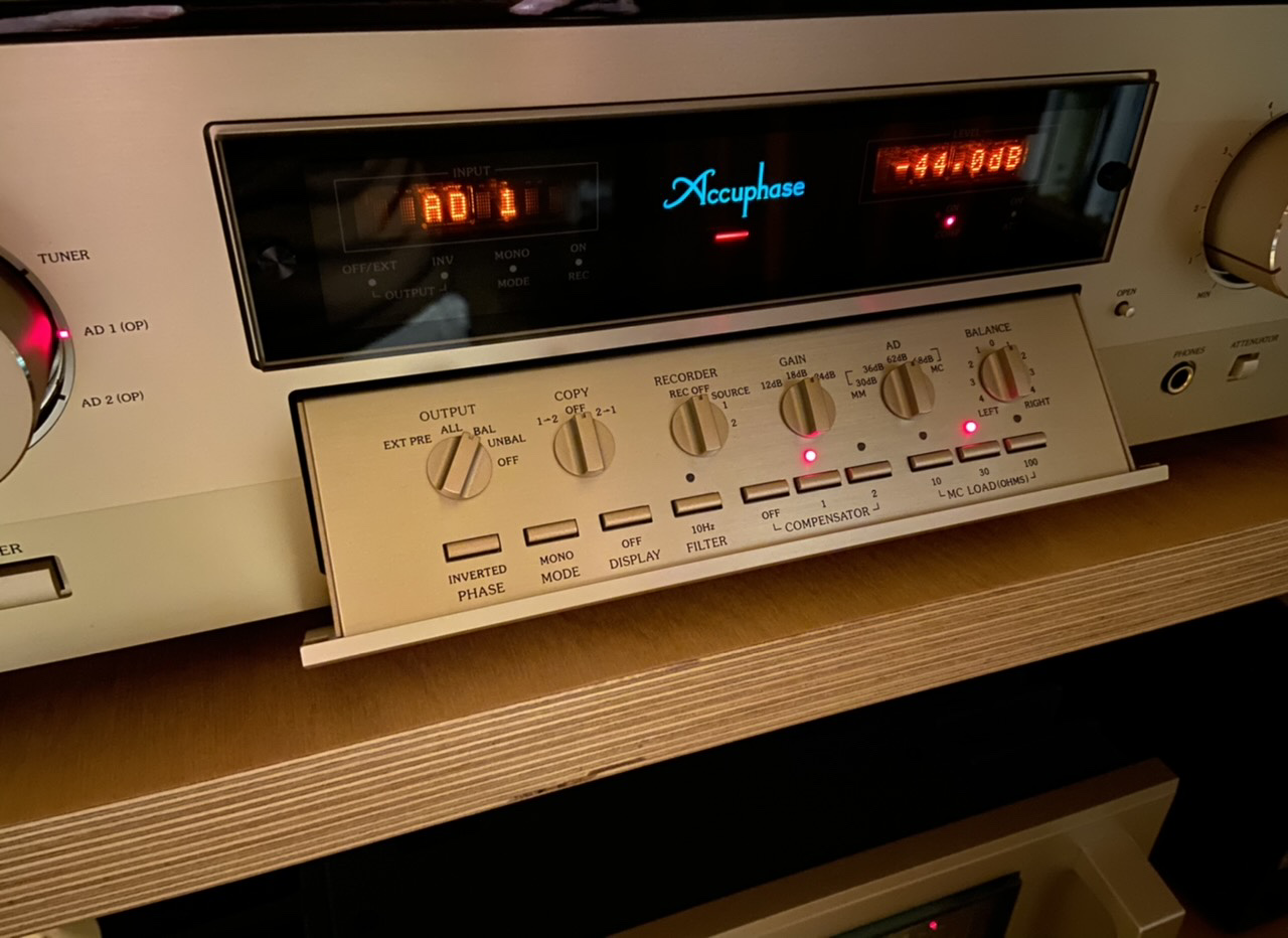

    Det blir for lite bass med Accuphase, Audio Valve, Manley og til dels også med Air Tight (men i mindre grad, den er litt feitere nedover) så løsningen ligger nok ikke i bytte av effektforsterker. Jeg kan selvsagt gå for pre med loudness og tonekontroller, eller sette inn Luxman jeg har i kjelleren for å teste. Men jeg bygget om pre for ikke lenge siden og liker den godt.
    Tannoyene kan jeg selvsagt bytte ut, men jeg ønsker å se om det er ting jeg kan gjøre for å dra lyden videre, jeg er utrolig godt fornøyd med dem ellers.
    Jeg kan bygge om rack og flytte høyttalerne bakover for å se om det hjelper. Begge deler er løsninger jeg primært ikke ønsker og som er krevende både med henblikk på å få inn resten av anlegget, og det vil ha andre lydmessige kompromisser.
    Sigbergs subber har jeg ikke slått fra meg, og disse er jo slik at man kan få plass til mange dersom det kreves. Men skal jeg gå for sub så bør jeg jo undersøke litt og ikke kjøpe det første produktet jeg ser på? Jeg regner med det har noen ulemper at Sigbergs subber har så liten kasse, men hva vet jeg.
    Så kan man selvsagt bygge selv, eller med hjelp. Det kan så absolutt være et alternativ.

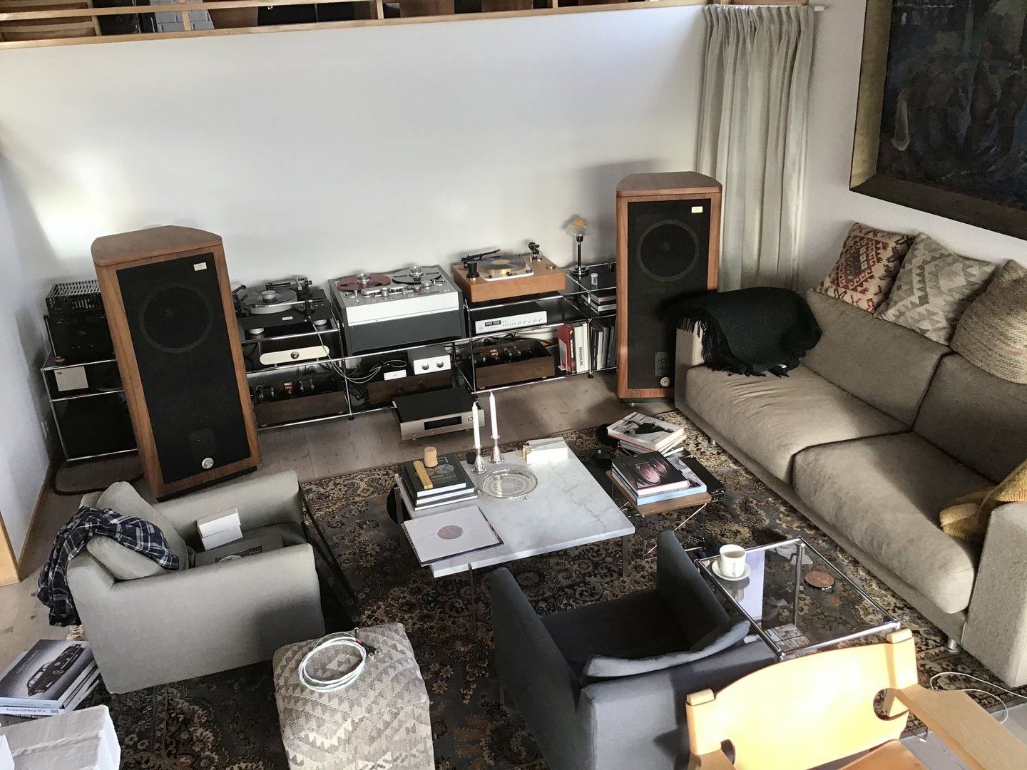

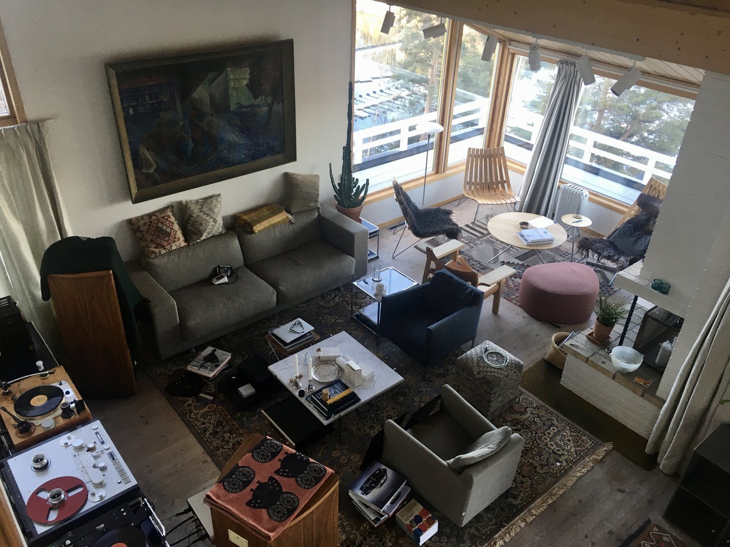

    Lytteavstanden er ca 2,8 meter til ene sweetspot, men jeg sitter også mye i stolen med høy rygg lenger bak. Jeg opplever mangel på bass begge steder, i mindre grad i hjørnet, men der sitter jeg ikke så mye.
    Harbeth 40.2 hadde nok noe mer bass, men den trengte også noe mer skyv nedover. Men med Air Tight var det ganske fett, men andre kombinasjoner hadde andre fordeler så dette ble litt smak og behag. Men så liker jeg Tannoy bedre på de fleste andre områder.

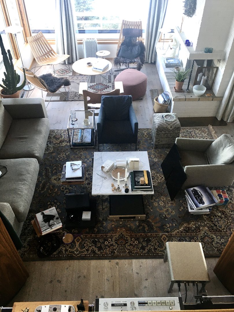

    Jeg kvittet meg med eget lytterom for mange år siden, jeg vil ikke tilbake dit, og jeg ønsker heller ikke at stua skal se ut som et lydstudio, med unntak av som nå når jeg omorganiserer. Rett og slett fordi jeg spiller mye musikk, veldig mye, og jeg spiller typisk lavt og er sammen med min samboer. Det er viktigere for meg å spille ofte og sammen med noen enn å sitte fokusert og isolert.
    Rommet er stort, og det er 4,8 meter under himling ved anlegget. Jeg har flyttet høyttalerne en del frem og tilbake, men der er det begrensninger. Så har jeg flyttet sideveis, og jobbet med vinkling.
    Det er selvsagt mange muligheter og mye man kan gjøre, men jeg er primært interessert i å finne ut hva sub kan bidra med, som supplement til det som står her nå. Om eller hva som skjer på lang sikt er ikke godt å si.
    Fullstendig kaos da jeg jobber med å stokke forforsterkerbokser og riaabokser uten å dra med meg støy.
