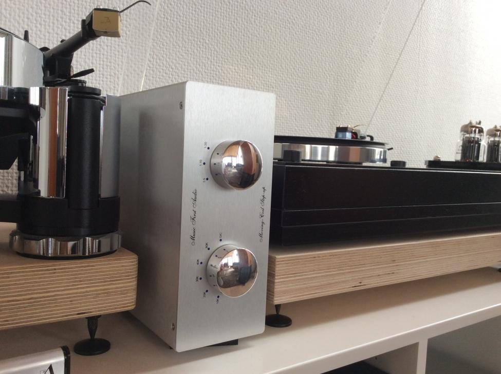

    Ser veldig pent ut. Passer godt med Eucalyptus høyttalere:) god helg!
    LMC
    03.08.2006
    25.200
    14.139
    Drøbak
    46
    flott....hvem har laget det?
    beholder det i natur?
    Leif
    H
    Hardingfele
    Ser ut som Russ Collinsons arbeid, kjenner igjen opplegget for strøm til spilleren.

    Det blir skikkelig bra, Fosse. Holder med deg i å bestille uten finer. Mye stiligere slik som dette. Russ lager veldig bra plinth ut fra beskrivelsen og bildene. Har ikke sett noen "in the flesh", men har stor tro på plinthene hans.
    Når jeg endelig får somlet meg til å få min hammerslags 301 på beina er jeg ganske sikker på hvor plinthet vil komme fra :)
    Fosse
    19.08.2003
    11.657
    28.827
    27
    Dette er helt korrekt fra Russ Collinson.
    Som dere ser er det ubehandlet. Jeg hadde tenkt å bruke olje og muligens voks for å mette treverket, men vil se det i levende live før jeg konkluderer. Ut fra bildene synes jeg det ser veldig bra ut.
    I 9" posisjon kommer det armbord for Dynavector 507KkII og SME.
    I 12" posisjon for EMT997 drillet for å kunne montere armen i to ulike avstander, for henholdsvis EMT pickuper/SPU A-Shell og standard SPU. EMT-pickupene jeg har bestilt kommer med korte headshell men jeg tenkte det kunne være lurt å ha sikret mulighet for å bruke andre pickuper også. Skjønt jeg har stor tro på at EMT-ene inn i MFA-stepupen skal låte fett! Mye pupper og lår som LMC pleier si ...

    Det skal bli spennende å følge med på hva du velger å gjøre med treverket. En lys olje høres ut som en god ide. Dette er vel et heltre kirsebærplinth så jeg ville prøvd å beholde mest mulig av treverkets struktur, men samtidig sørge for at det holder seg "fresht" over tid.
    Hva slags voks tenker du på å bruke?
    OB-BB
    02.05.2012
    5.707
    7.999
    Alkannarot, Fosse.
    Har ikke noe liggende, men det går an å få tak i hos de gamle snekkererkstedene i Oslo.
    Alkannarot trukket i olje - det blir en ganske rødlig væske som er tilfører en nydelig lød til kirsebæra. Væska er helt rød men blir bare en svak blending mot rødt på treverket. Fantastik fint, elegant og ikke minst en klassisk fargebehandlingsmetode for kirsebær.
    Voks eller olj med hva du vil etterpå.
    Jeg har et teakbord (resirkulert skipsdekk så ikke noe fy, fy) jeg har brukt Osmo treolje på, den oljen liker jeg. På plintet tenkte jeg derimot å teste nøytral olje fra Liberon, og voks fra samme. Jeg er nok ute etter å holde det så "nøytralt" som mulig. Gjerne spill i treverket men jeg heller nok mot å forsøke å bevare det litt grålige preget i treverket heller enn å kjøre det i retning av rødt. Dette koker ned til smak og behag.
    Nå håper jeg bare Russ har husket å muliggjøre montasje av EMT-armen i to ulike posisjoner og at Jeg ikke begrenses til kun korteste effektive lengde. En fleksibilitet jeg nødig gir slipp på. Men det ordner seg sikkert.

    Jeg ville nok prøvd litt på undersiden av plinthet først og sett på resultatet der før jeg gikk løs på de synlige delene. Alternativt kan du jo be Russ sende med et par bordbiter av samme treverket. Han har vel sikkert noe kapp liggende. Så kan du teste ut olje(r) og voks på disse.
    Godt tips og god plan. Russ har nevnt at han skal legge ved noen prøver så jeg kommer nå til å følge ditt råd.
