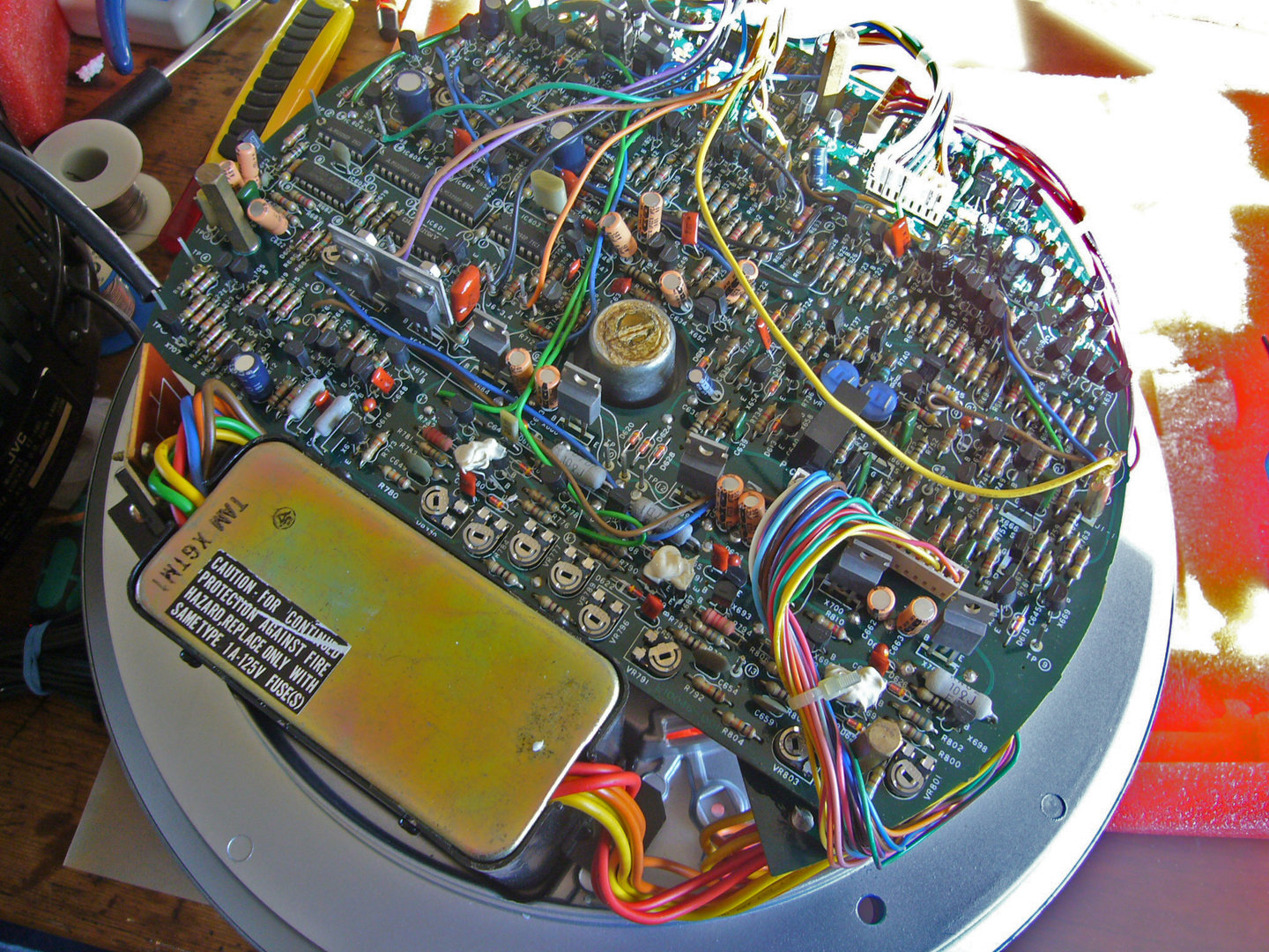

    Da var PSU´en recapped, korroderte transistorer byttet, og litt vask etterpå med tannbørste og Acetone.
    Original transistorer orker jeg ikke å lete etter. Toshiba´s TTC004B får holde til den jobben (y)
    Da venter PSU´en bare på nye dioder.

    Nå får den så "recap" og bytte av korroderte trans´er, men den egentlige feilen tror jeg stammer fra dårlige
    gennempletteringer. Om noen med peiling husker de gamle Philips CD-print fra årgangene med TDA-1540/1541,
    hvor man bare forbandt over- og unnerside med en klatt loddetin gjennem et hol, så er denne litt mere
    avansert. Her er det stukket en slaks pinn/rør igjennem, som forbinner over- og unnerside. Dette er heller
    ikke serligt stabilt...... i hvert fald langt fra, som man lager PCB´s i dag.
    Lite utsnitt av printet....... Det er stappfullt av disse. De skal loddes veldig omhyggeligt på begge sider.

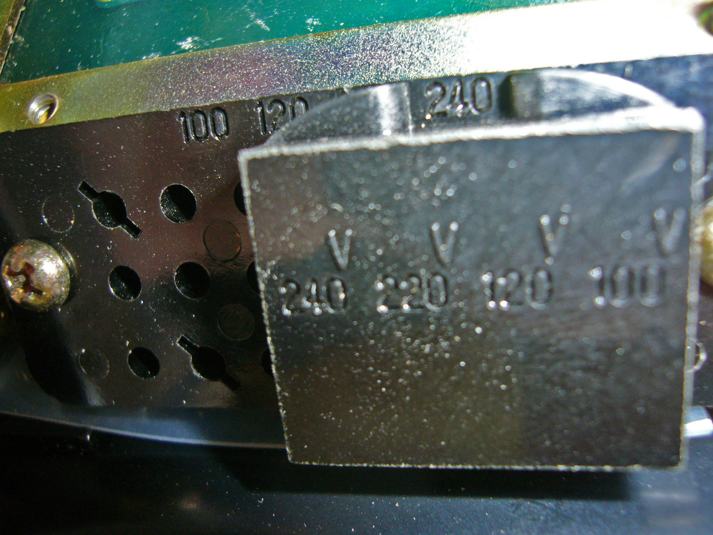

    Fikk et tilbudd av en av de beste herremennene på HFS for ett stykke tid siden. En DD-spille (fy faen) 😆😆
    men men men...... dette er noe av det beste, som nogensinne er laget i den sjangren = Technics.... gå å legg deg.
    Den har en feil (akkurat som Ragwo´s nedgravede sump-spillere fra fjerne østen), den finner plusselig på
    å snurre opp i flere hundre ommdreininger.... uten å advare først. Tenker (som Ragwo), at det skal jeg snillt
    klare....... hvilket henstår å se 😅.
    Fikk fortalt, at dette var en "Japan only", så jeg kunne få step-down trafo med, om jeg ville. Men etter å ha lest
    en del av manualen tenkte jeg, at dette blir ikke nødvendigt, siden det ingen steder står, at denne i det hele tatt er laget som
    Japan only-model.
    And love and behold......... se hva jeg fannt:
    Vis vedlegget 1108869
    Og nå kopplet til 240 volt. @Sluket ...... dette kann du gjøre på din også 🥰
    Vis vedlegget 1108870

    Og så det, jeg får øye på, som korroderte ben på transistorer og dioder. Har man hatt dette som jobb
    i tett på 50 år, får man et spesiellt "øye" på ting som ser feil ut. Vi kalder det "optisk feilsøkning" ;)
    Når det er gjort, blir den avprøvd. Virker den, så JUBII da. Kommer feilen stadigvekk, da begynner det
    lange strekket, Oscilloskop, 2 prober, multimetre kopplet op, og så er det bare å vente å se, om feilen
    inntreffer igjen, og da se, hvilke målinger som viser feil. Det kan jo ta dager/uker (bare spør @ragwo ) 😂
    så den sisste biten der håper jeg jo selvfølgelig å slippe nemt ut av.
    Håper, det var litt brukbart.

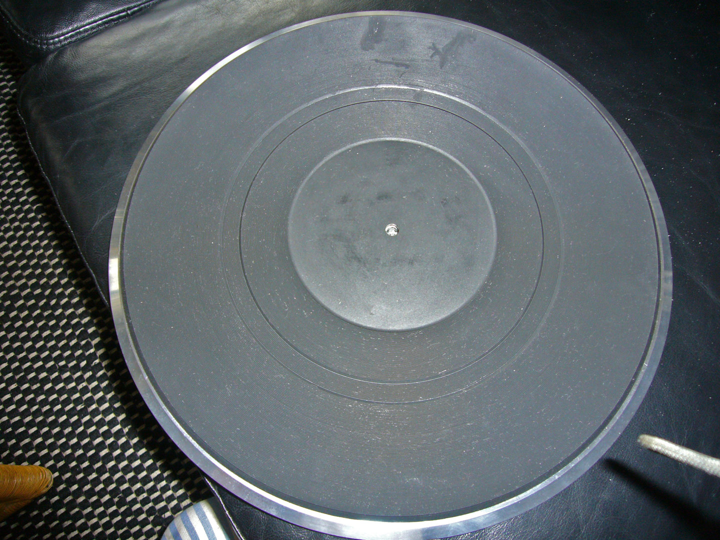

    Våknet allt for tidligt her til morgen.
    Rastløsheten begynner å inntreffe...... ville jo for faen bli ferdig med det der fremmedlegeme (DD) 😂
    Fikk øye på noe jeg kunne gjøre i mellemtiden.

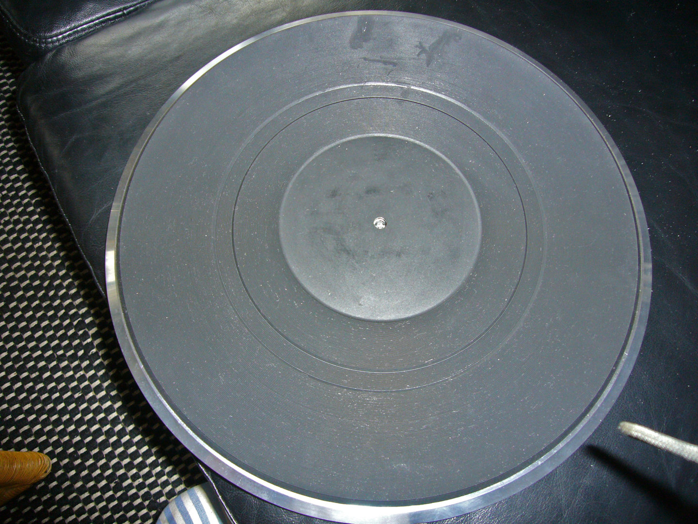

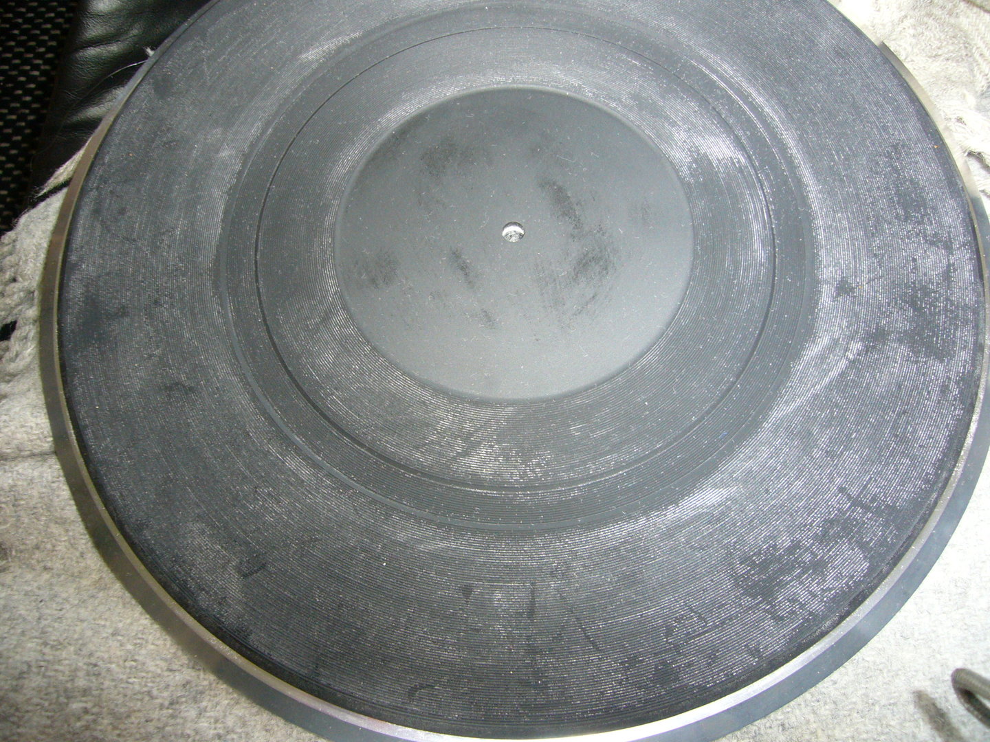

    PLATEMATTE........ den originale. Hadde først da jeg så den tenkt at den skulle byttes.... men men men......
    Den har jo for faen profil = liten "leppe" i kanten for å passe presist på tallerken, og ingen uoriginale har
    mål, som passer på innerside av kanten på tallerken.
    Sånn her så den ut.....
    Siden den kom fra Norge, var jeg litt i tvil om den kemiske sammensettningen på driten.....
    Størknet/herdet fårefett?? Möllers Tran iblandet allt for mye Lenco-Clean?? Sitter jo nedi de små, fine
    Vis vedlegget 1109863
    rillene i matten, og er faen meg nesten umuligt å få vekk. Prøve å skrape med en negl tok 5 min,
    for 4mm, og så satt det stadig noe igjen.....
    Kokende vann i oppvasken med alle slags såper gjorde absolutt ingenting.
    Prøvet med rensebensin..... NOPE.
    Prøvet med Aceton......... NOPE.
    Prøvde da med "husholdningsspritt".... dere kalder vist nokk blåspritt i Norge... og se nå.......
    Det begynnte still å oppløses....... for å størkne og feste igjen et annet sted. HELVETE :mad:
    Heiii Hasse...... Fiberklut, masser av spritt, og så bare å gnide cm. for cm......... Joda.......
    3 timer senere og vet ikke hvor mange fiberkluter, da begynnte det å smake fugl 😂😂
    En ting er sikkert..... Er så sår i fingre og håndledd nå, at jeg ikke engang klarer å mastubere
    resten av weekenden.😆😆😆
    Men..... det var verdt resultatet:
