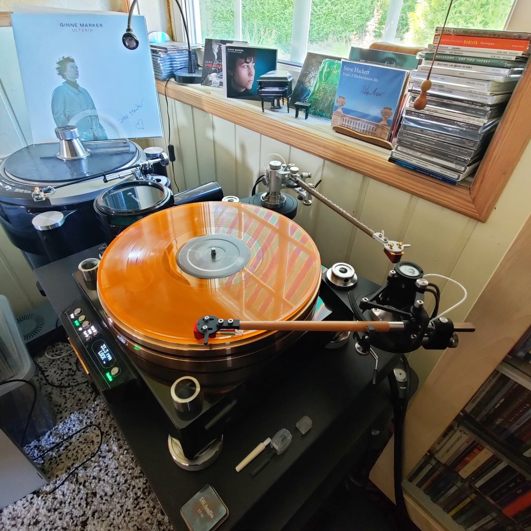

    Fikk sånn lyst å høre på min SAEC C-1 pickup. Den er bare så høykompliant, at 12" Jelco er no go.
    Da er det bra å ha på lager den produserte lettvektsarmen med minnst armmasse i verden (3 gram), Audio Technica AT-1100.
    Ville ha den på akrylspillen, så en tur i "boden", litt flytting av armholder, på med protractor, på med pickup,
    justere på plass, sette nåletrykk til 1.4 gram og vupti.... inn på plass i racket igjen.
    Den fikk lov at prøve en av @Grumpy sine medbragte Jon Eberson Group "Jive Talking".
    Hadde helt glemt, hvor bra den lyder. Så nå er det ro på i noen dager igjen 😁😁😁
    Faen ikke mye frigang med disse vintage High Compliance. Dette er med 1.44 gram.......
