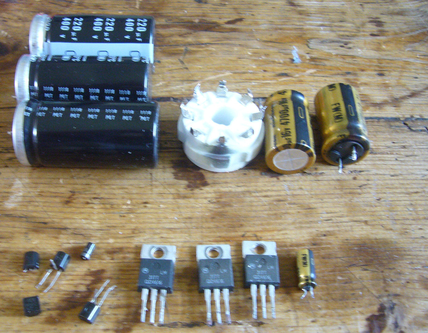

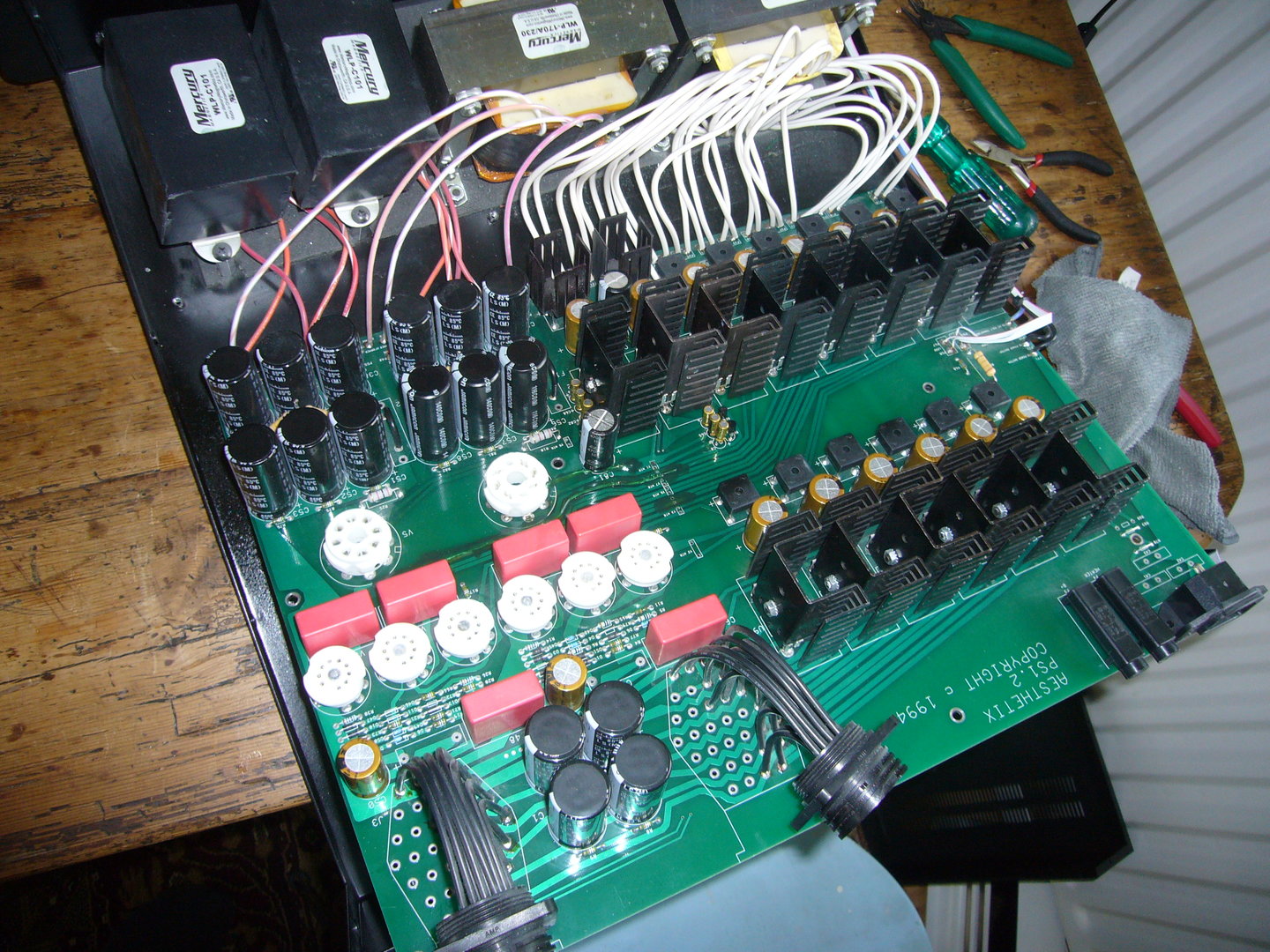

    Da blev jeg endelig ferdig med PSU´en til kompisens Aesthetix I.O. riaa.
    Stumper funnet lekkende, kortsluttede eller hadde værst ekstremt varme:
    5 avbrennte/forkullede printbaner reparerte, og alle ovenstående komponenter byttet. Overslag hadde brennt seg så
    dypt i keramikken på sokkelen til ene EL34, at det ikke gikk å rense av. Derfor byttet den og. Grøn lakk etterpå.
    Helvetes monstrum :ROFLMAO: :ROFLMAO: . Nå venter vi bare på komplett rørpakke.

    Jubii........
    Vis vedlegget 929854
    Vis vedlegget 929855
    Musikk til arbeide var denne
    Vis vedlegget 929856
    Bli´r spennende dette (y)(y)(y)
