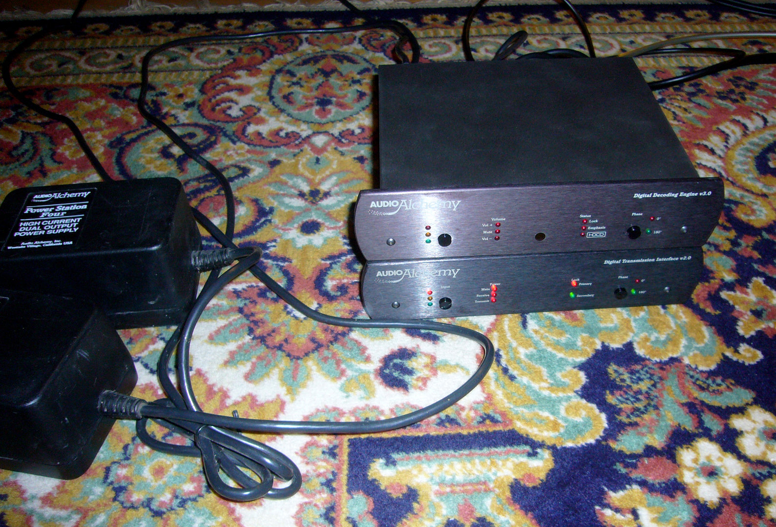

Audio Alchemy Digital Decoding Engine v3.0 DAC og en reclock´er
Audio Alchemy Digital Transmission Interface v2.0.
2 digre powersupplies og en liten I2S-kabel mellem de 2.
Da jeg satte strøm til de, tok det mindre enn 2 minutter før hele stuen stank av råtten fisk
Elendige, nesten kortsluttede elektrolytter i massevis. Alle Nichicon Muse feilet ingenting, go figure........
Dette er 4-lags printplater, så med forsiktighet blev alle de dårlige byttet. Var det lyd??...NEI.
Var det lys?..... JA.... Faen heller. La printene ovenpå lyskasse for å se de mellemste prinbanene, og ganske riktig.....
Gjennempletteringer var avbrutt noen steder. Det har man "lus" til, så etter mye målen og tjekken, skulle det
igjen stå sin prøve.......
Love and behold........ Dritten virker..... 100%. Signal inn i reclocker, I2S til DAC, analog ut fra DAC og faen meg,
om ikke det blev den fineste lyd.

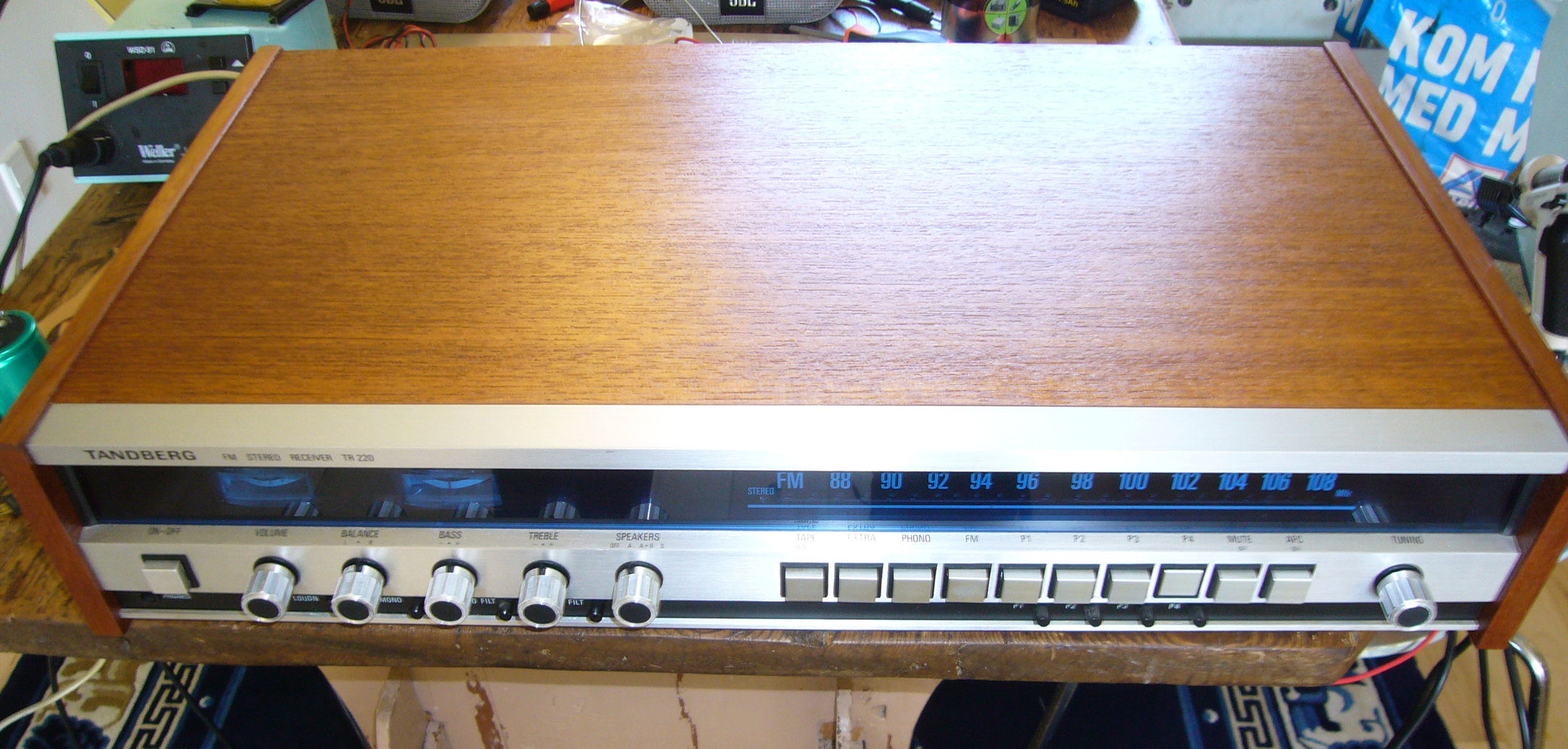

Fanden meg flink du Hassebasse, både med elektronikk og treverkDa var resten klaret.
4 nye gummiføtter, da 2 av originale manglet.
Front pusset opp. Knapper vasket i varmt sulfovann og renset med tannbørste.
Treverk renset opp og voks/oljepolert.
Synes faktisk den blev ganske fin
