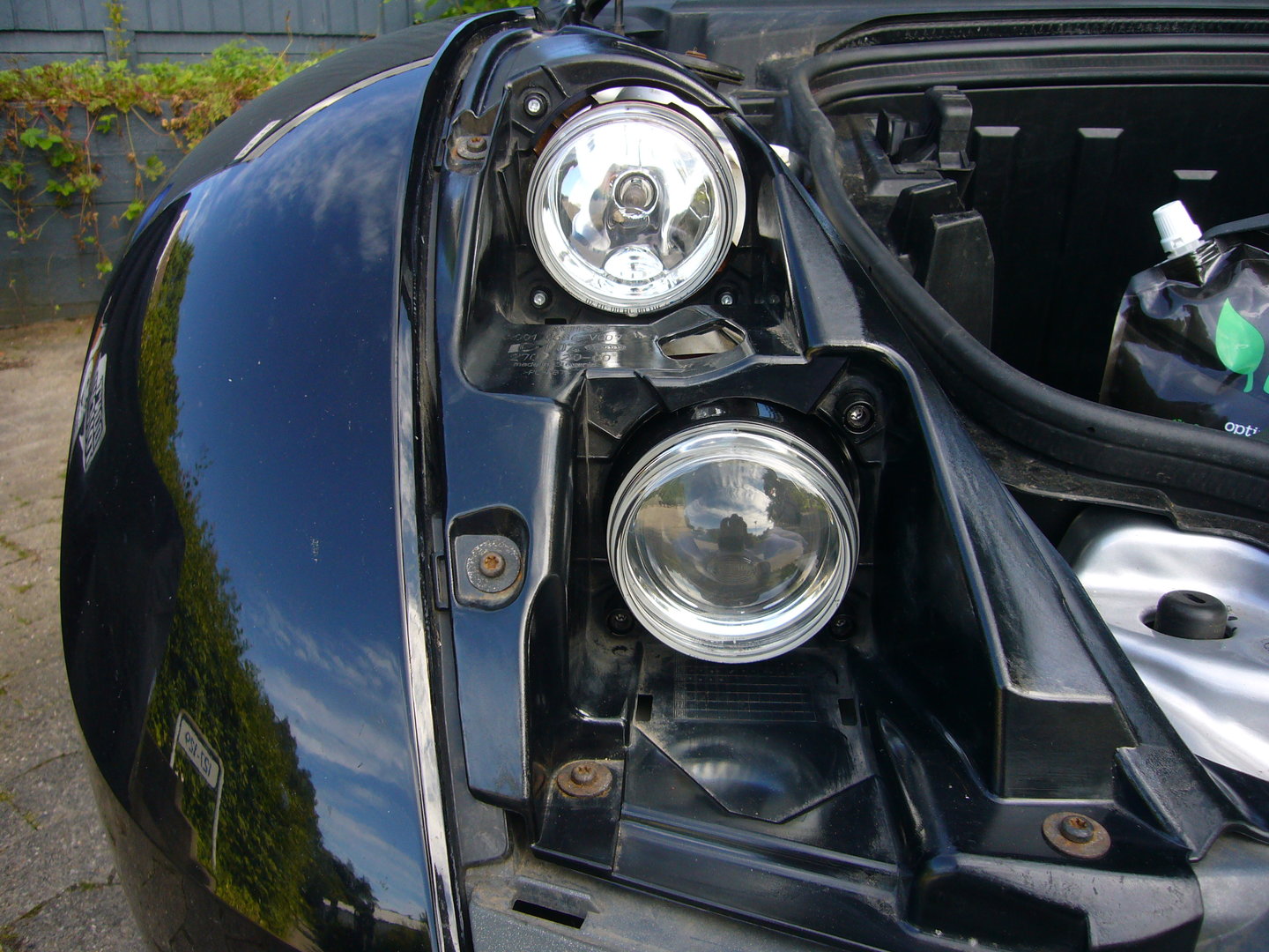

For veldig lenge siden skrev jeg, at jeg hadde fått nye lykter til Smart´en, da de gamle hadde begynnt
å korrodere i parabolen. Eks. på gammelt dritt:
Only the best Hella´s
Vel.....

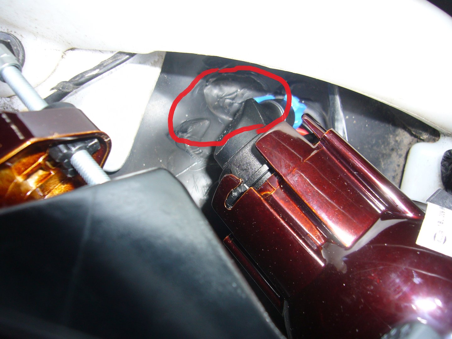

@TT. har jo flere ganger utfordret meg med å få gjort noe med de, så da en kompis sms´et og
skrev, at den ene lykten ikke lyste, tenkte jeg, at nå var det tid. Så inn på bordet med begge lyktehuse,
fjernet de gamle, vasket å rengjort husene for nye lykter, boret upp huller fra 10 til 14mm for de nye festingene,
montere driten og tilbake til bilen.
Måtte jo en liten "mod" til av innerskjerm for å få plass, da de nye er litt lengre. Bra, at innerskjerm (som
det meste annet på en Smart) er av plastik, så varmepistol, presse litt, 2-3 ganger, og daq var det plass
Men hva nå da?? Stadig ikke lys i høyre nærlys?? Da var det sprunget en sikring også, og hvor sitter den??
Unner instrumentbrett i førersiden (unner rattet). Dette er ca. 35-40 cm over jordhøyde, og jo, med flere
forsøk på å imitere slangemenneske lykkedes det å få byttet den også.
Og hva har allt dette å gjøre med
@Vinyl-mannen © 2.edition sin fine helgahilsen??
Jo...... jeg er faen meg ikke ung lengere. Den bilen er så lav, at arbeidhøyde er for barn utenfor skolealder.
Hvem var den idioten som avskaffet barnearbeide ???
Så idag har jeg vondt i beina, vondt i ryggen, vondt i steder, jeg ikke ante det fanntes nerver av betydning
Men kjørte en tur i går kveld. Hadde byttet alle originalpærer som fulgte med til "Osram Night Breaker Laser".
Det var verdt det hele. Lyser minnst doppelt så langt som før, og det uten at noen av de motkjørende blev
provokert, så ................ Job Done
