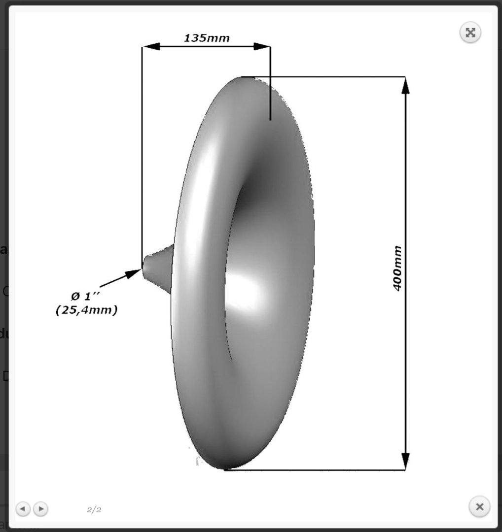

    Med 1,4» drivern til 18 Sound (som jeg har) så kunne dette hornet vært spennende i en toveis løsning fra 1000 Hz:

    Sendte en liten forespørsel til Autotech på matt sorte miniphase 600 horn med 1,4» throat.
    Har et par Audio Note hemp drivere med litt spretten lyd.
    Så kan de supre 18 Sound driverne brukes i horna.
    Kunne vært gøy med en mini Avantegarde look høyttaler fra 30 Hz og hele veien opp delt ved 1000 Hz. Kan bli pene proporsjoner med ø40 cm horn og 24 cm bred kasse (gyldne snitt proporsjoner). Trenger ikke mer enn 40 liter kasse. Dvs hele greia kan lages ganske grunn. Lett å fasejustere passivt blir det også.

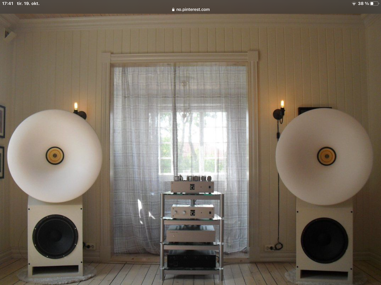

    Plass tror jeg skal gå ganske greit med en enkel bass kasse etc 12/15’’ med ett litt stort rundt horn. Rommet er ca 7,5x4mtr. Høytalere står midt på langvegg.
    Noe alla de trosse1 la ut ett bilde av.

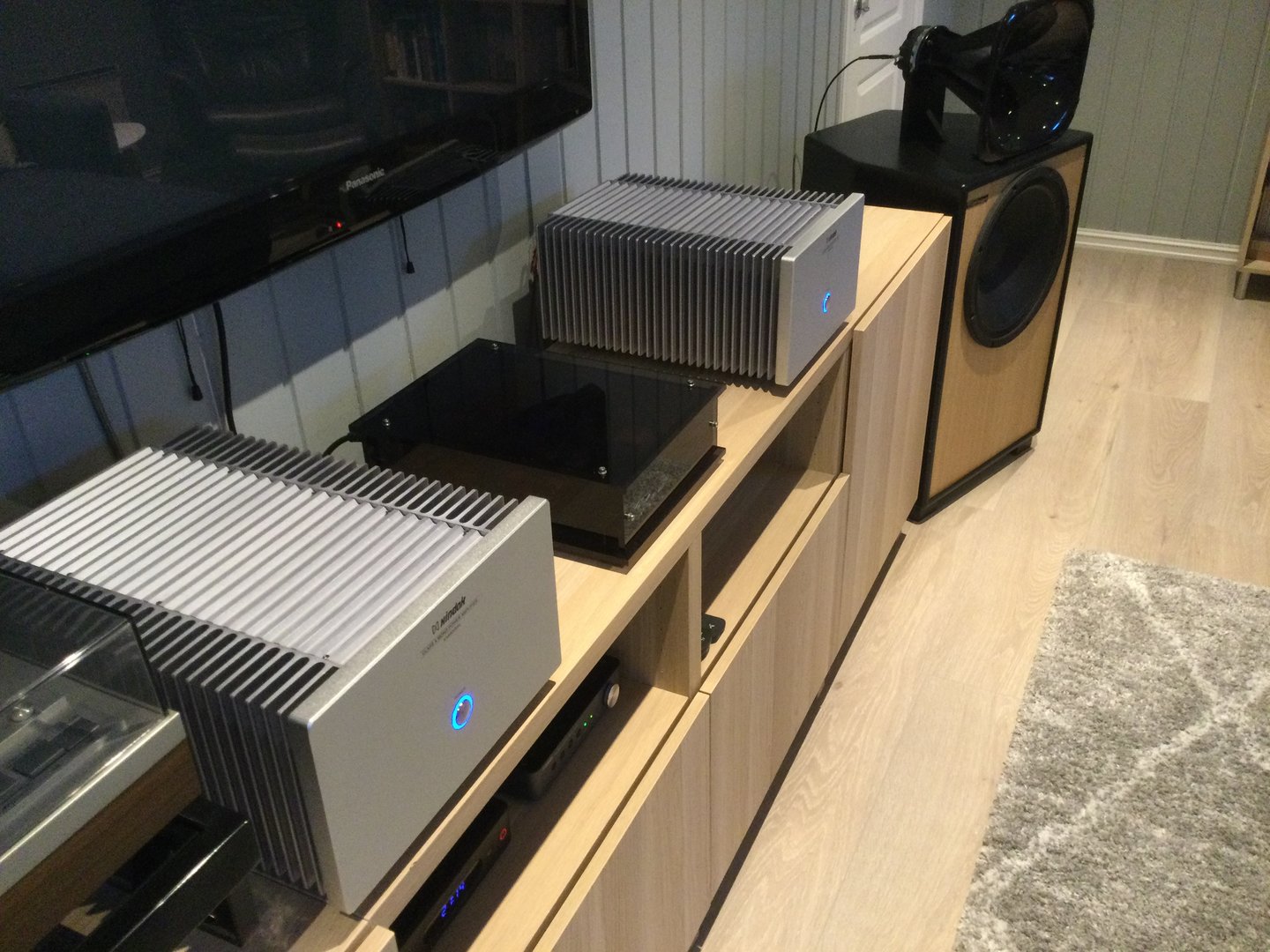

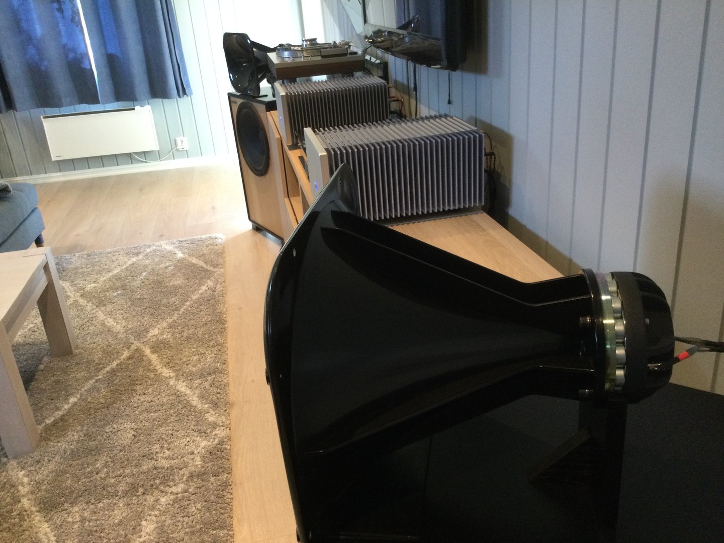

    Stilig system Pål Gundersen 👍
    Fortjener en visitt.
    Hva slags horn er det?
