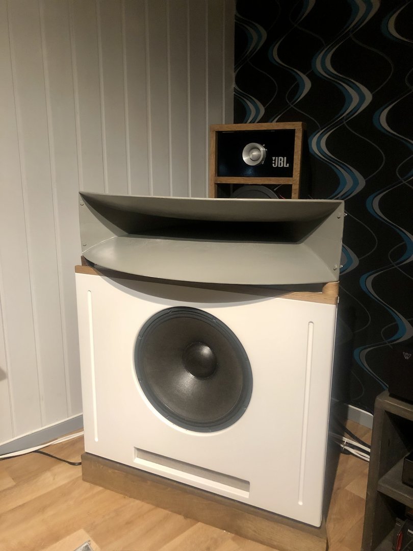

buet kryssfiner, økonomisk løsning. Flere som legger opp flere lag for å dempe egenklang. bueslag justert også etter hvem som bygger.Hva er brukt originalt på disse?
Yes. Og jeg har hørt mange forskjellige horn.Dette Horn/Wavegide er virkelig godt især til prisen.![]()

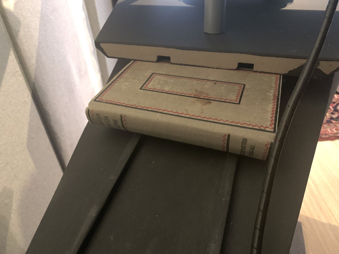

Jeg har dæmpet med noget tungt sort dæmpe materiale . Både Mellemtone horn og Diskant Jeg har uden at gide undersøge det tænkt over hvad de buler der er i siderne gør. Ved du detYes. Og jeg har hørt mange forskjellige horn.
Har dempet dem med dobbelt lag med svensk dempematte.

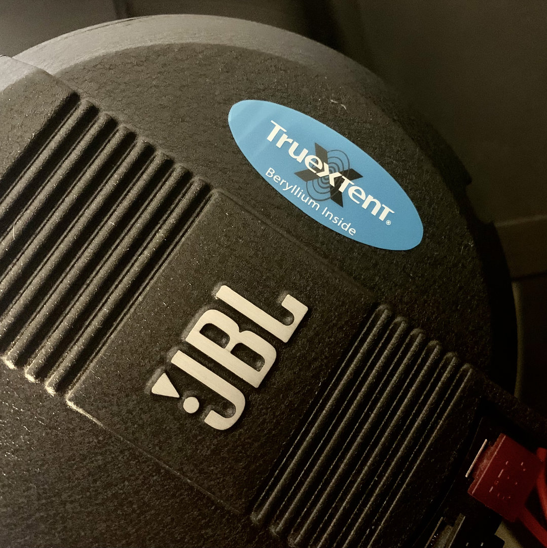

Har skikkelig kompresjonsdriver.

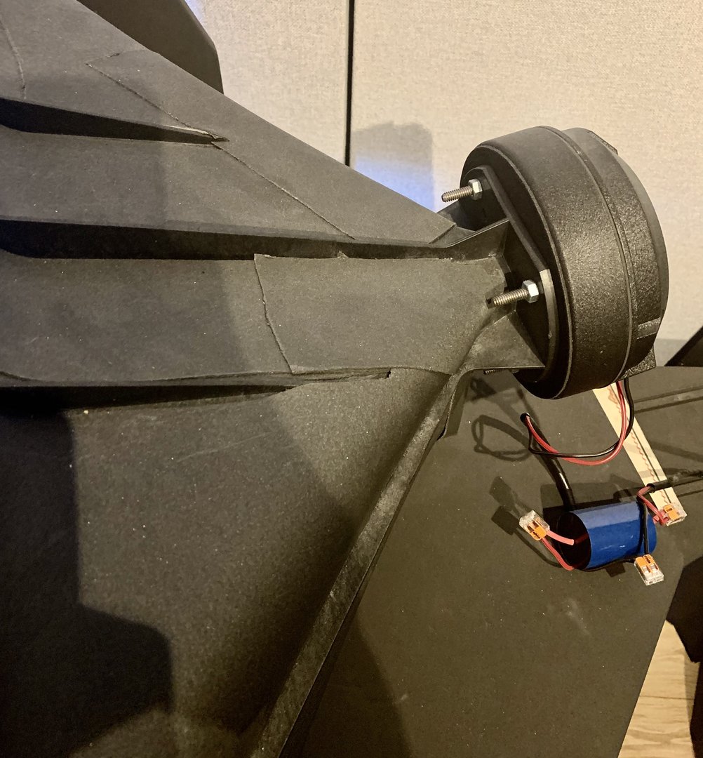

Og jalla kondensator og 12 volts bilkabel som høyttalerledning. Også Wago klemmer som kobler det hele sammen
Vis vedlegget 757207 Vis vedlegget 757208
Ok. Så for meg flere lag med tynn kryss finer/laminert.buet kryssfiner, økonomisk løsning. Flere som legger opp flere lag for å dempe egenklang. bueslag justert også etter hvem som bygger.
Originalt for kino... andre behov ved stereo ...
Om man bruker massivt re som man får produsert i cnc har man andre muligheter, var da mine tanker.
Det er smart vei å gå!

Kabler er kjedeligHorn er kanskje det morsomste og dummeste man begir seg inn på. En never ending story når man først starter. Ikke rart det engasjerer. Og de som allerede er hekta blir sugne på å delta i andres nye prosjekter. Det blir liksom ikke som å gå på det lokale hifi centeret i hovedstaden og kjøpe seg en ny signalkabel?

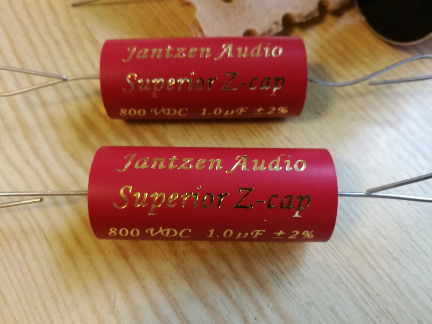

huffda, mener du det blå Jantzen, er akkurat den jeg bruker på diskant hornet, hvor er bedre?Er det en blå Jantzen standard jeg ser du har i diskantens signalvei? Disse gir en fremheving av sssss og T lyd, og anbefales kun som sugekrets
Humble Homemade Hifi - Cap Test
Humble Homemade Hifi - Very high quality loudspeaker kits, components, upgrades, modifications and custom solutions.www.humblehomemadehifi.com
Ett hakk opp i prisklasse holder lengehuffda, mener du det blå Jantzen, er akkurat den jeg bruker på diskant hornet, hvor er bedre?
Ett hakk opp i prisklasse holder lengeEksrmpel Jantzen Superiour, som er veldig nøytral og god.
Nei desverre. Her en annen testside: http://singaporehifi.blogspot.com/2010/09/capacitor-shoot-out.html?m=1Erfaring med Sonicap?

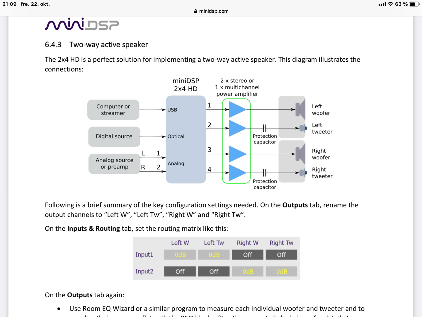

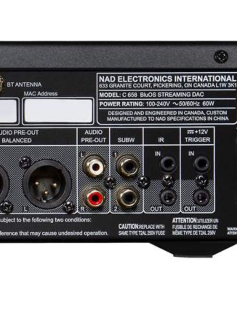

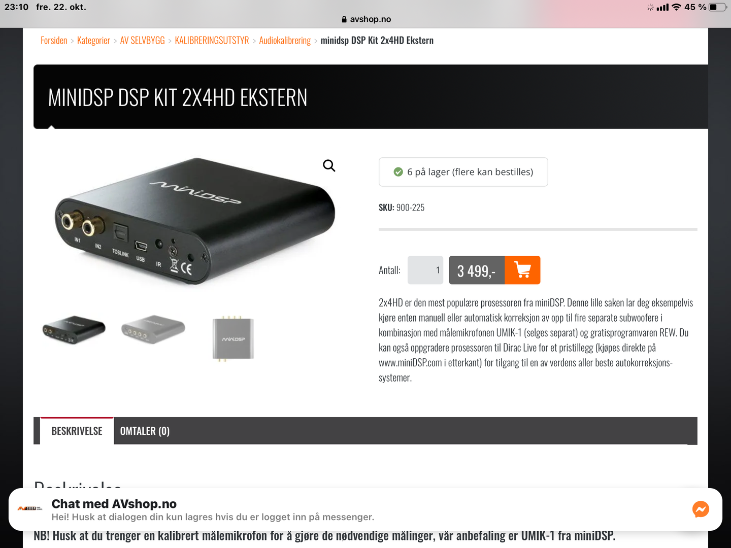

Altså passiv-aktivdrift
Dobble fustasje oppheng koplingerAltså passiv-aktivdrift![]()
Skal prøve å finne ut av detHmm. Prosessoren din har jo sub ut.
Kan du se hvilke delefrekvenser du kan bruke?
Vis vedlegget 757449
Ok.Kun 80 Hz ser jeg i manualen dessverre
