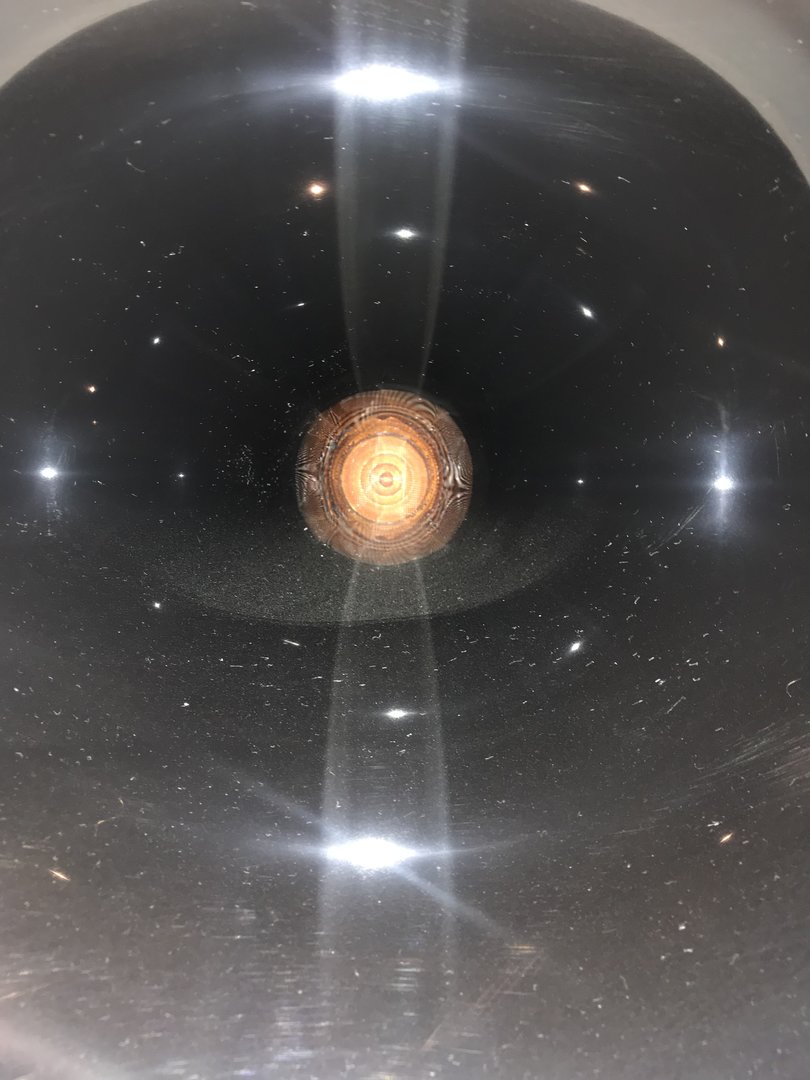

    Er åpningen i drivern større enn åpningen i hornet?

    Hvis jeg ikke tar feil er det noe seriøst galt med hornkombinasjonen din?

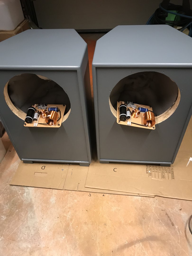

    Pent bygget og meget gode komponenter.

    Var de bildene av driver og horn som du lurte på om var helt riktig. Støvete inni hølet😆

    Klarer du å se om åpningen har en diameter på 5 cm eller er den på 3,5 cm?

    Brett en papirlapp og stikk inn hvis du ikke tar det på øyemål :)

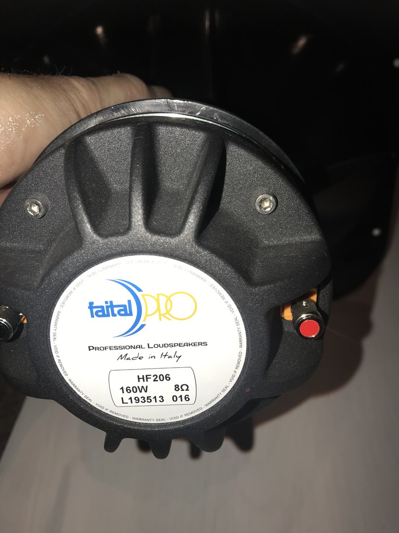

    Hmm. Men drivern din er på 5 cm iht datablad? Klart du å skru den av? NB ikke sett hornet hardt ned på teppet, da får du et lufttrykk mot membranet det ikke tåler, legg en pute mellom den ene kanten av hornet og gulvet.

    Eller sett drivern på gulvet og hornet opp når du skrur :)

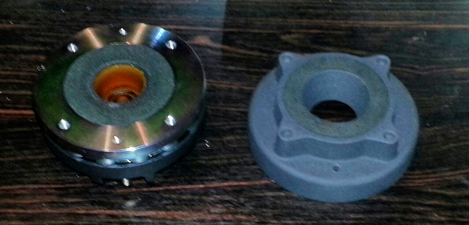

    Fant ut av det. Drivern din har en adapter som kan Skrus av:

    Du trenger ikke åpne. Alt OK :)
    Rart de ikke har beskrevet det i datablad.
    Anyway, du har altså en 1,4» exit noe som gir god diskantgjengivelse hele veien opp uten mye beaming.

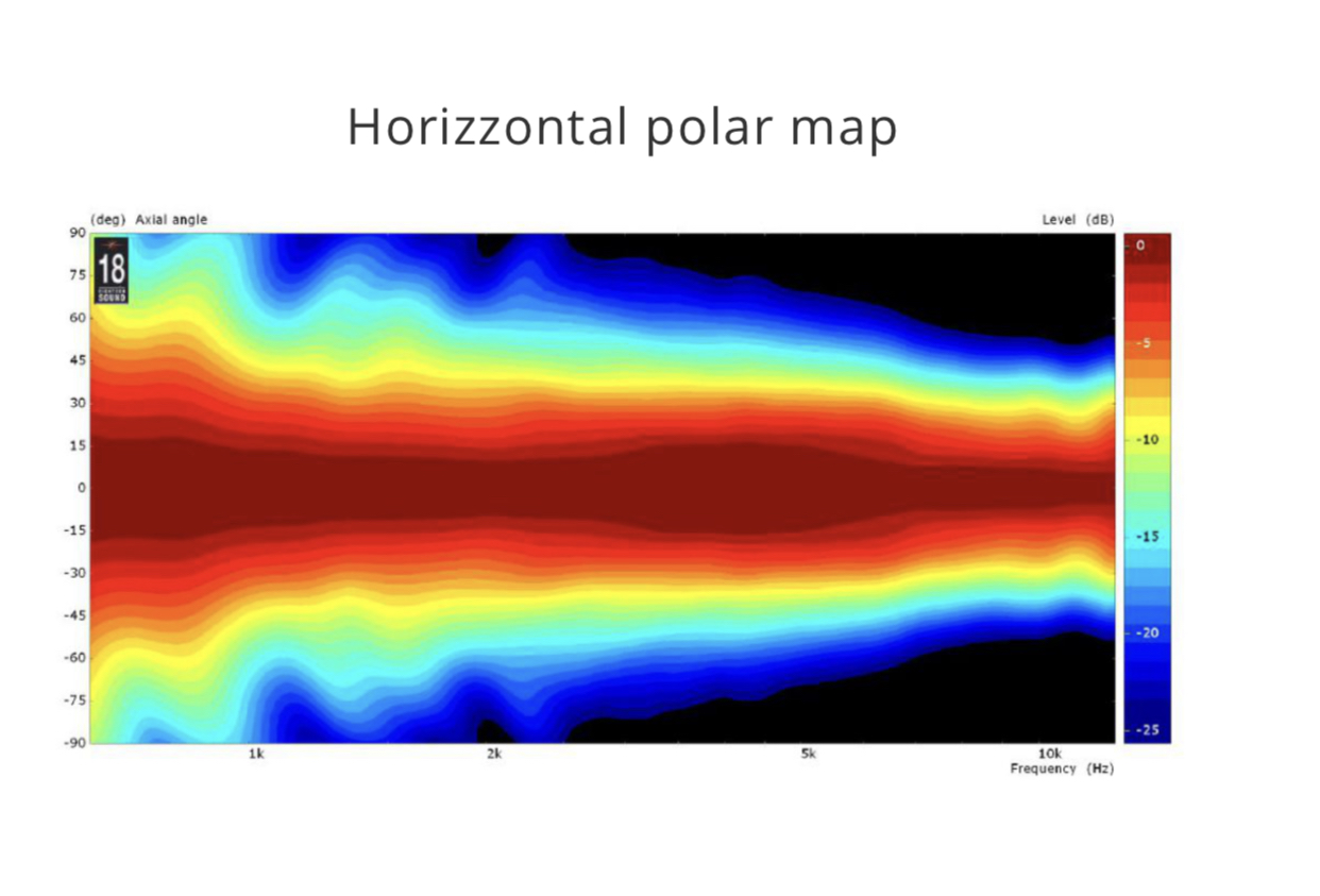

    Power respons er summen av lyden fra både høyttalern pluss refleksjonene i rommet.
    Med runde horn så blir det mindre og mindre klang fra rommet oppover i frekvens noe som gir uønsket farging av lyden.

    Altså bedre med runde? Sånn refleksjonsmessig..
