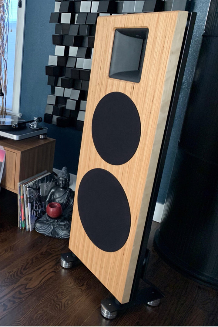

    Det hornet ditt er en litt større variant av det jeg har.
    Det har faktisk gått under radaren min og er meget interessant 👍

    Vil ikke en midbass hjelpe på her ?
    Tenker du en 8-10 tommer i kasse? Tja? Jeg ville heller da hatt en så god 15» som mulig og delt rundt 800. Det takler det hornet fint.
    S
    Slettet medlem 32125
    Jeg har jo ikke hørt dem men jeg kjenner godt til riggen du linket til i starten av tråden og kjenner til horn med konstant direktivitet ala det du har.
    På bakgrunn av det tenker jeg at du har minst like god lyd som nevnte rigg.

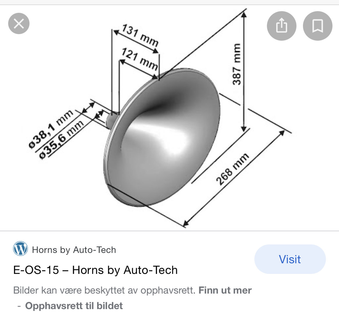

    Så flott. Denne tråden ga meg ny input. Ser at hornet ditt minner litt om eos15 (som jeg liker kjempegodt) men du har nok smalere spredning (som jeg liker enda bedre, da blir det nemlig skikkelig Hornlyd).

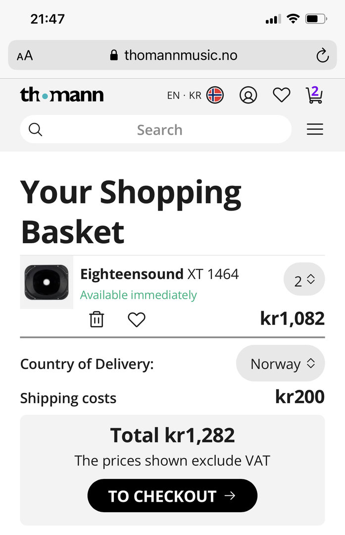

    dat.se har stort sett bedre priser enn mange andre.... sjekk ut, selvom dårlig hjemmeside. send mail om ikke på lager !!

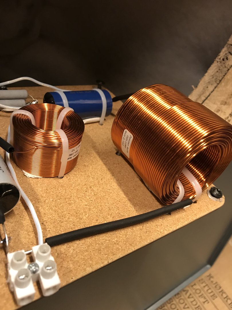

    Her må det være noe rart(slik det var koplet) Den sorte kabelen med blått på går til + på bass spolen...utifra det jeg ser nå så må det være feil..
    Var visst riktig, tittet nærmere på delefilteret👍

    Ville nok spandert på meg en større spole og bedre kondiser om du går for passivt

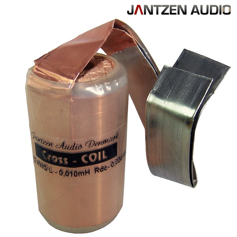

    Her har du Jantzen. 2.4 kg.
    Min erfaring er at det er forskjell på kondiser og spoler. Kjøpt lavinduktive (minst mulig motstand) spoler, så dyre som jeg har råd til. Kjøpt røde Jantzen i stedet for de du har. De er et hakk opp. Bruker de også i dac'en min.
    S
    Ok😊
    S
    Men er nok lurt å eksprementete med noe rimeligere enn det aller dyreste kanskje😅

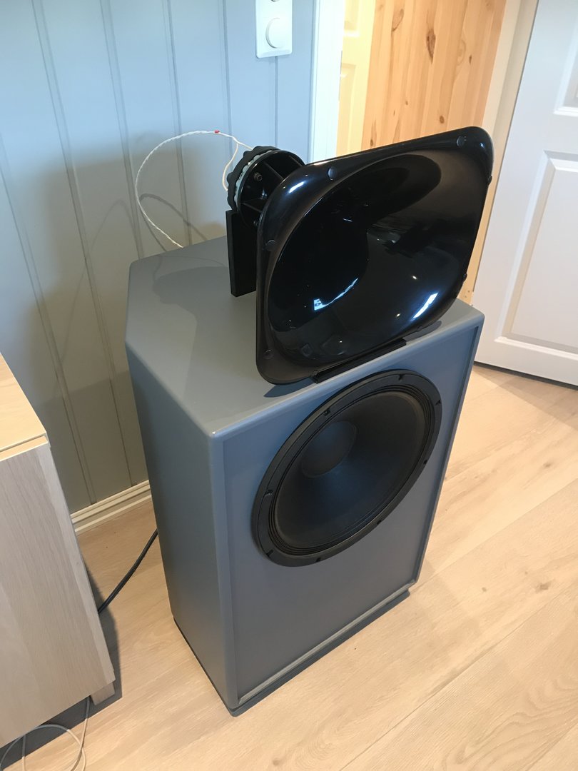

    Tenker du da 1stk 12 tommer i vær sin mindre kasse, nye kabinetter, og så pælme de store kassene med 15 tommeren som jeg har? Samt bruke den driveren og hornet jeg har? Eller i tillegg til?
    Jeg ville bygget ny kasse og fått 15 tommeren nærmere gulvet og en tolvtommere over fått lukket kammereret til 12 tommeren slik at man har rett volum til begge elementene.
    Så ville jeg beholdt horn og driver inntil videre frem til du har de nye forutsetningene å jobbe ut fra.
    planlegg gjerne steg to slik at du slipper å bygge ny kasse senere og følg med på brukten. Det er alltid noen som selger det som planen din er og spar En god del på innkjøp for feilkjøp koster alltid penger.
    18sound er et alternativ, men det finnes mange gode drivere. At jeg bruker de er basert på pris. De koster ikke stort og virker.

    Vil bare støtte der H.R skriver. Jeg har selv en 12" i bassrefleks kasse.
    Gjør jeg noe mer ut av mine vil det være å gå for en løsning H.R beskriver. Har hørt det hos han, og det gjør virkelig noe med smekk og ikke minst lytting på lavt volum. Og det må ikke koste skjorta heller.

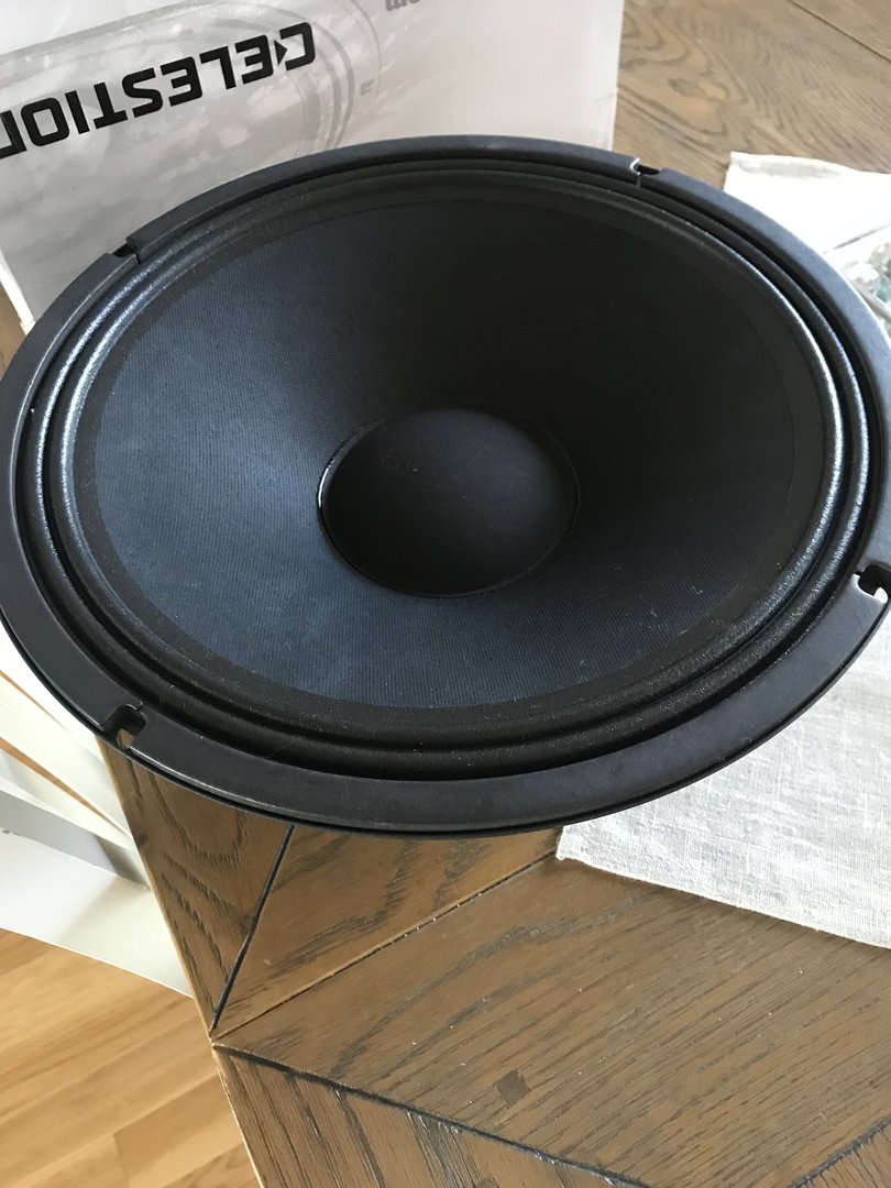

    Har disse liggende.....
    H.R
    14.12.2008
    8.155
    6.811
    Jessheim | Ullensaker
    om du har de liggende er det jo lett - bygg ei lita prøvekasse få til deling.
    Ikke at jeg aner hvordan de elementene er - men det er rimelig å anta at du får en pekepinne om du er på rett vei eller ei.

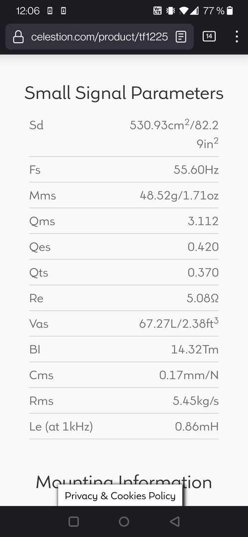

    Men uansett nå så er jeg litt forvirret. Mange sikkert gode ideer her og liker tanken med ny(e) kasser og en ekstra mellombass siden jeg da kan bruke stort sett det jeg har. Men jeg har null peiling på det teoretiske ( ille god på det praktiske) Og litt av ideen i innlegget mitt var jo å «bygge» noe greier. Så trenger rett og slett hjelp til å finne ut kassevolum på den 15 tommeren jeg har, finne en 12 tommer som kan brukes og finne kassevolum på den samt tegne opp ett forståelig delefilter skjema. Da har jeg kommet på rett spor. Design av kasser og horn brakett har jeg en ide på. Og tusen takk for at dere interesserer dere og hjelper en færsk bygger. (Eneste bygg er ett seas argon fra 80 tallet) men der var det ferdig filtere og tegninger på kasser.

    Selv bruker jeg dette.
    Vedder at det finnes gratis programmer som er like gode og helt sikkert bedre da dette er rimelig gammelt blitt. Sikkert noen som roper ut forslag til programmer som kan benyttes.
    Uansett er det greit å starte med programmer som tar seg av den lette biten, kassene.
    MarkusH
    Winisd er også et alternativ, men mulig bassbox er bedre .... Man får alternativer til størrelse på kassa uansett. Fant parametrene på nettet, bare å legge de inn i programmet du skal bruke også bestemme deg for type konstruksjon (trykkammer/bassrefleks) og kjøre på.

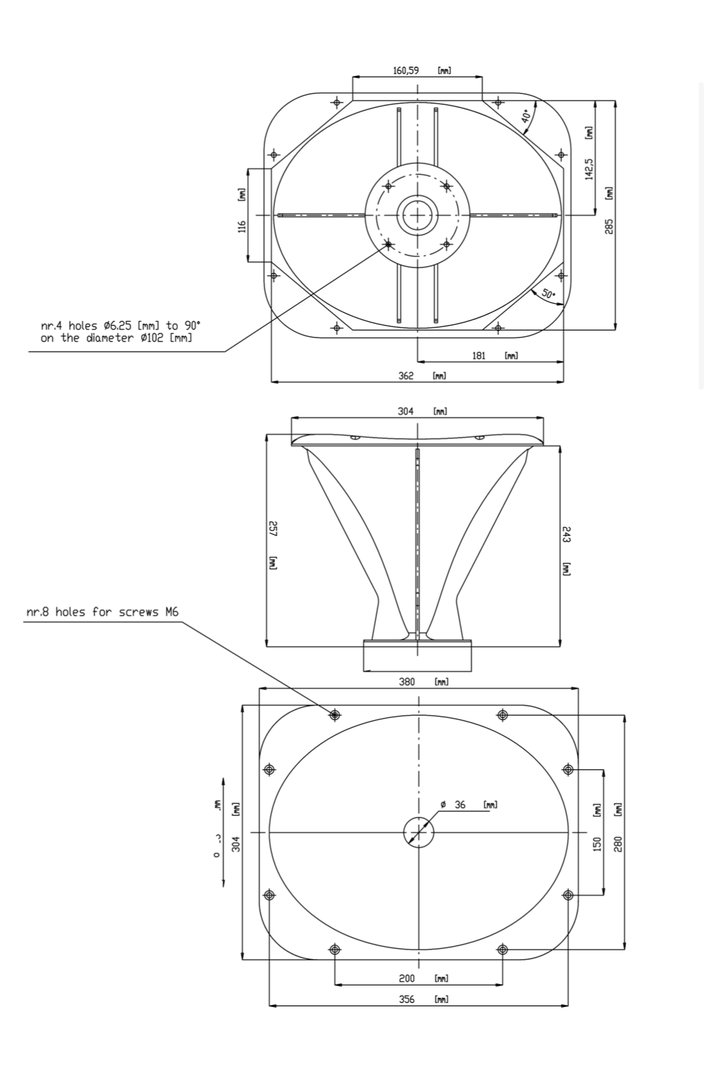

    Et ganske likt horn trådstarter har:
    S
    Mye fint ja👍
