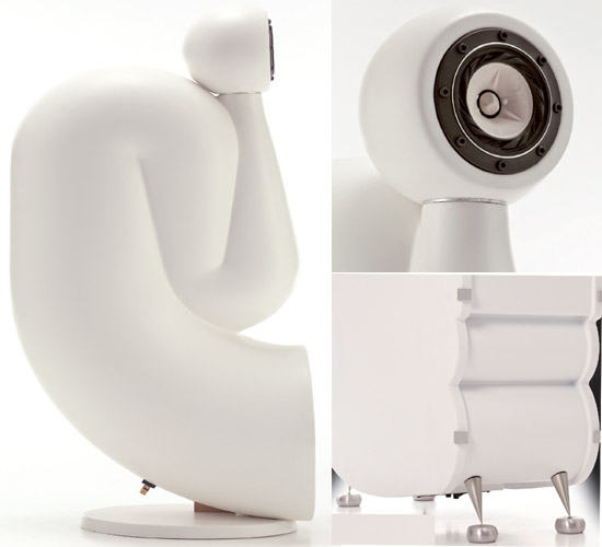

    den tarmslyng ht er jo en formstøpt plast utgave av Nagaoka BLH ølmager med Fostex R element...
