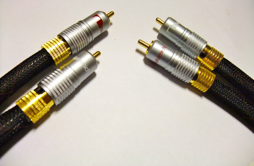

    Pink Panther!
    Ska jag köpa en adapter och skicka till dig?
    Så här ser de ut:
    Den på bilden har phono-hanar, men det finns också med phono-honor.
