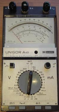

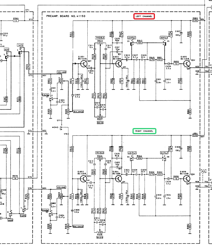

    Stilte multimeteret på 20 ohm . Målte mellom pinnene.
    Er resultatene som forventet?
    Bjørn K
    Se potentiometern framifrån, så som din bild visar.
    Stiftet längst till höger hör ihop med loudnesskontrollen. Det stiftet ska du inte mäta på.
    Ställ in instrumentet på mätområde minst 25 k ohm.
    Se stiften från vänster till höger.
    Mellan stift 1 och 3 ska det visa 25 k ohm, eller i närheten.
    Potentiometern är logaritmisk. När du vridit den halvvägs är det inte 12,5 k ohm.
    Mät nu mellan stift 1 och 2 (mittenstiftet). Börja med axeln vriden helt till vänster. Då ska instrumentet visa noll ohm. Ju längre åt höger du vrider desto större blir värdet. När du vridit helt till höger ska instrumentet visa 25 k ohm eller så nära som möjligt.
    Men som sagt, jag gissar att felet ligger någon annanstans
