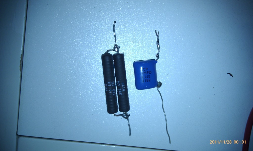

Prøver å reparere et par Mission 737 jeg fant på loppis. Har noen komponenter i delefiltrene jeg ikke skjønner verdiene på.
Har ikke di store kunnskapene, men mistenker at noen her inne tyder dette?.

De første er 2 resistorer, med 2,2ohm, i paralell så de blir tilsammen halvparten så store når de er like store, hadde de ikke vært det måtte en gjort følgende:
1 over ( 1over resistor 1 + 1 over resistor2)
1over (0,454545454545455+0,454545454545455)
1over (0,909090909090909)
=1,1 ohm.
Kondisen som ligger ved siden av til høyere, ser jeg ikke sikkert merkingen på, kan se ut som noe har forsvunnet i blitsen?
kanskje 0,160uf .. og 1182v men syntes ikke de verdiene gir helt mening, og 160v hadde vært mere naturlig.
Her får hadde jeg nokk jukset meg frem med capasitansmeter,.. kanskje noen andre kan hjelpe med denne biten

Takk for svar.
Var innom en tv/radioreparatør idag. Han klarte heller ikke tyde verdier på kondisen, (mistenker at han ikke prøvde så mye heller) men fikk iallefall motstandene + noen andre kondiser.
Hva skjer om man bruker en litt vilkårlig på feks 0,1 eller 0,15uf. Kan det gå mye galt?
Mvh calaf
Sannsynligvis ikke (dvs at det går helt galt) men det avhenger helt av hva den brukes til og hva verdien «skal» være.
Hvor står den i delefilteret og hva gjør den?
Et enkelt lite kretsskjema kan bidra til mer treffsikre forsøk på «kvalifisert» gjetting.

Hvorfor bytter du disse? (Komponentene)
Eventuelt kan du som sagt få målt verdien på kondissen, dynabel.no kan hjelpe med måling også har de delene også.
Eventuelt så har de også meter for salg.

Jeg bytter vel egentlig ikke. Filtrene har fått litt hard medfart i tillegg til at det ene har blitt ombygd. Den blå kondisen har jeg bare til det ene filteret. Det andre mangler b.l.a denne, samtidig med at det er puttet inn en uoriginal diskant. (og det var heller lite lyd i denne)
Det er Audax som skal være originaldiskant og det har jeg fått tak i på ebay.
Skal høre med Dynabel tenker jeg!
Hvorfor? Fordi det er litt gøy og selv om det må inn med teskje, lærer jeg kanskje pittelitt av det :).

Litt søking på nettet avslørte denne:
I have received a schematic from Mission but some info are missing: Unit phasing and inductor values.
The schematic is as follows:
1 inductor in series with bas driver, value unknown and phasing of driver unknown. 6dB filter LP
Capacitor of 7uF in series with tweeter and inductor in parallel (valuen unknown) 12dB HP. Phasing of driver unknown
Og den instillingen er jo helt super!, den støtter jeg fult opp om.
Mitt spørsmål var mere rettet mot at komponentene hvis de var i orden ikke nødvendighvis måtte byttes.
Og dette kunne eventuelt lett måles.
Ta kontakt med dynabel, de er veldig flinke.
