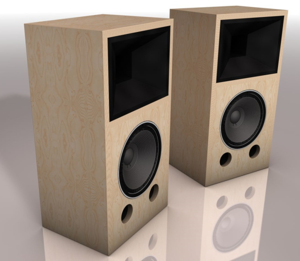

    Har luktet litt på dette prosjektet.
    Speaker Beyma SM-115/K, 8 ohm, 15 inch
    BMS Speaker Horns 2236 / 4590-8, 2" Coaxial Compression Driver
    Setter meget pris på kommentar fra proffolket her.

    Da tenker jeg at det kanskje er lurt å fundere litt på veivalget jeg nevnte i #61.
    Jeg tror det er vanskelig å få i pose og sekk - altså man må velge om man vil ha en opppsett med masse rørmagi eller noen som er superoppløst/transparent.
    Flott at du tenker litt for meg her. Det er mulig at vi har litt forskjellig oppfatning av transparens og rørmagi. Jeg opplever definitivt ikke rør, da gjort korrekt, som mørkt eller ullent. Heller ikke mer farget en transistor, når en tar med at en slags "whitening" i transistor også er fargning. I så fall er transistor mer farget negativt for meg. Mange A klasse trans. trinn har en indre egenskap en finner igjen i gode A klasse rør konstruksjoner. Jeg har hatt masse rør igjennom tidene. For å "slippe" dette kjøret, vil jeg akkurat nå konsentrere meg om A klasse trans... Så får heller endringer komme senere. Jeg utelukker ikke rør.

    Venter litt på kommentarer fra DIY-folket her angående innlegg #91
    Bergfinn
    22.07.2013
    9.005
    12.886
    Ja, angående innlegg #91
    Det tror jeg kan funke bra.
    Jeg har noe som ligner denne setupen, dog noe oppskalert, og jeg er fornøyd.
    Om DU vil bli fornøyd, vites ikke.
    Jeg har Audiolense og RME som du nevner i innlegget, ikke RME ucx, men uc.
    Ligner, men mindre i størrelse.
    Du kan jo ta en tur og høre litt, og leke deg litt med Audiolense her for å se om det kan være riktig vei.
    Det gjør jeg svært gjerne. Jeg har hørt slike systemer som er langt utenfor mine rammer. Er veldig usikker på om mine valg vil bli vellykket.
    Ikke gal pris på dette. ca 15000,- inkl alt. + kabinetter.
    Bergfinn
    22.07.2013
    9.005
    12.886
    Usikkerhetsmoment ved DIY som ikke er testet, vil det alltid være. Spesielt om man er fersk i sporten.
    For meg var det en del av gleden og spenningen 4 år tilbake da jeg kasta meg ut i det.
    Om du vil ha noe som skal være "perfekt" på første forsøk, så bør du gå i tenkeboksen.
    Men det å ha gode råvarer som passer hverandre er nå en godt utgangspunkt.
    Gode forberedelser gir større sjanse for det du ønsker deg.
    Det å ha Audiolense XO og RME usb lydkort som en basis gjør det ganske enkelt å få god lyd når du mestrer disse værktøyene. RME er muligens ikke fra aller øverste hylle lydmessig, men du må betale mer for bedre hardware/DAC enn dette. I mine ører er RME godt nok. RME har dønn solide drivere, og funker ALLTID, uten noe som helst krøll.
    Det er enkelt å få god lyd med Audiolense XO, og sannsynligvis litt mer jobb å få eksepsjonelt god lyd.

    Jeg har så sykt lyst til å starte med prosjektetet i #91. Problemet er at jeg frykter nedturer på grunn av lav kompetanse og dårlige valg.
    Det går vel også og legge til et horn i diskanten hvis 2236 hornet ikke går høyt nok opp i toppen . Setter fortsatt pris på rettelser eller andre valg. .... eller er det slik at jeg burde hode meg unna?
    Kan hornet ligge i basskassen?

    #91 prosjektets BMS driver låter litt «forsiktig».
    Jeg anbefaleren kompresjonsdriver med metallmembran. Det er mer detaljert og mer dynamisk.
    Dette er et prosjekt jeg kunne hatt lyst til å bygge selv. Er du mellom 40 og 70 er trolig en solid bunke i platesamlingen din mikset i studio på 4430/35.
    Veldig kurant å få kjøpt alle delene i en pakke som her:

    Syns å lese flere steder at det nesten bare JBL om gjelder? Jeg har hengt meg opp i dette DIY konseptet. La oss justere noe her, så jeg kan få kabinettene prosjektert. Jeg liker det store hornet på 50x35cm... :)
    mk1classic
    07.01.2009
    1.886
    1.462
    Sandvika
    Vis vedlegget 643628
    Ser også på:
    RME Audio Fireface UCX
    Audiolence XO
    Har du noe mer info om dette prosjektet? Er dette noe du har designet eller finnes det mer info om dette på nettet?
