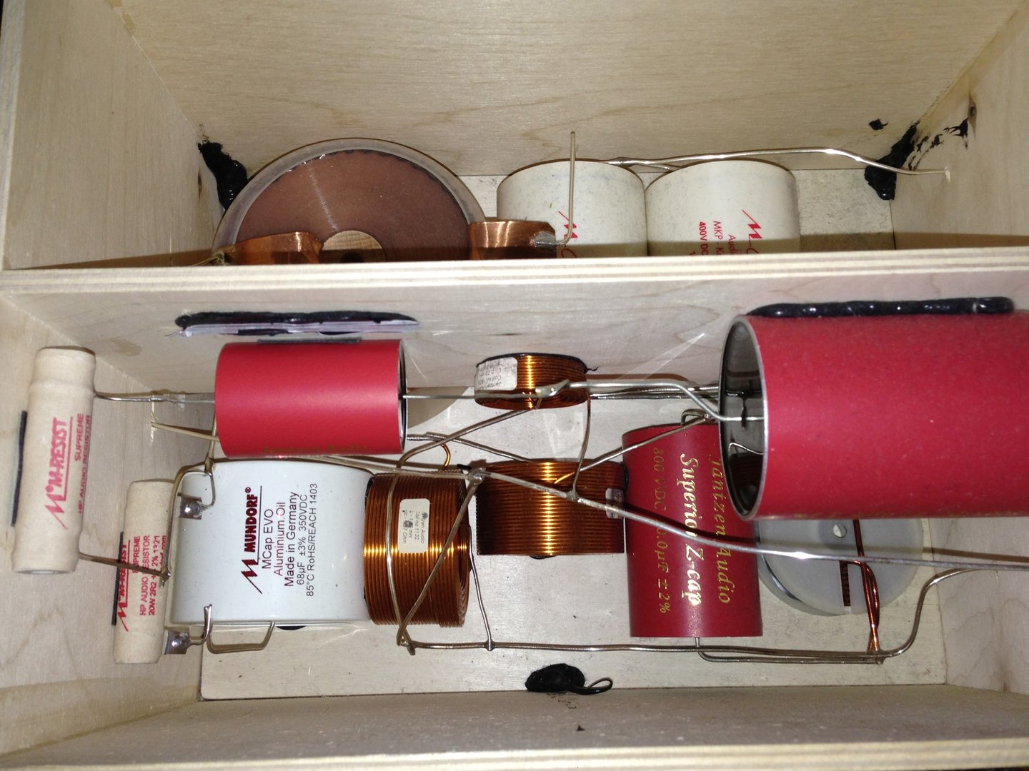

God kveld, jeg bygde mine egne høyttalere i 2011/2012. Hadde tenkt på dette lenge og hadde mulighet og bruke et rom på jobben og tilgang til en liten stasjonær gjerdesag. Tegnet dem selv, kappet, limte, skrudde, dempet og pusset. Ble send bort til lakkering.
Brukte MANGE timer men var helt klart vert det.

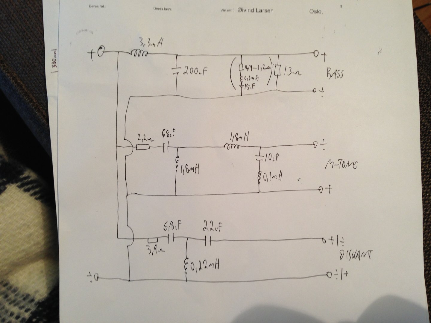

Fikk starthjelp fra Eltek ang filter. Filteret vat det første jeg satt sammen, ble gjort om og justert underveis. Kjører pr idag toveis passivt til top/mid og elektronisk toveis til mid/bass. 1- Har du lyst, gjør det!! ( masse info på nettet ). 2- Det kommer til og ta tid ( må ha tålmodighet ). 3- Det er kjempegøy!!
