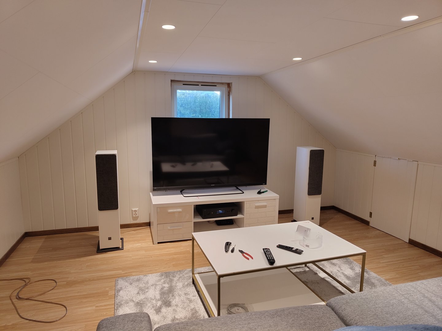

Idag kom anlegget! Sjukt bra lyd (spør du meg). Slår alt jeg har eid tidligere iallefall.
Så gøy! Velkommen til kjøret. Snart begynner du vel med akustikktiltak også ;) ( gardiner , pledd over TV og soveposer i hjørnene), og så Dirac, om det ikke var med i pakken allerede).
Da skviser du det ypperste ut av anlegget.

Grattis TroyB. Det høres ut som du er godt i gang og svært fornøyd. Det er godt å høre.

Da var anlegget bestilt! Pruta litt med HiFi klubben, så endte med å kjøpe NAD C399, BluOs modul og Oberon 7 :)
Takker for alle gode råd og tips!
Det burde bli bra. Samtidig har du Dirac opp til 500 hz mener jeg. Trenger du fullversjonen kan den kjøpes senere.
