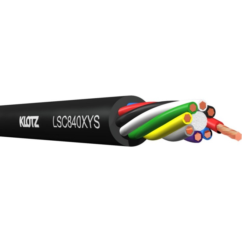

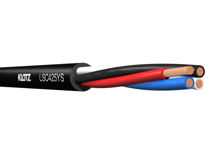

    Hvorfor klotz, når det finnes mye billigere kabel?
    Og det er vel ikke hørbart uansett.
    Ser den koster 70€/10m et sted, så det er vel ikke verre enn at de fleste av oss har råd?
