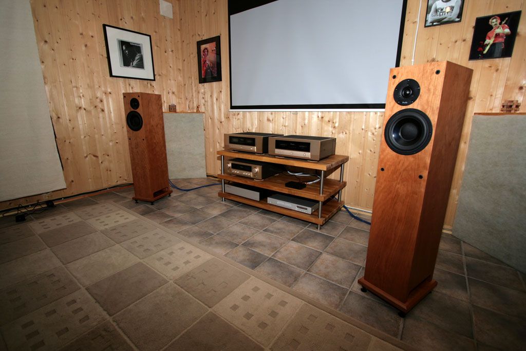

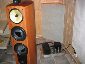

Hjemmelagde bassfeller med 5cm Rockwool i hjørnet bak hver høyttaler. Fronten på bassfellene er også 5cm Rockwool. Dette strammet opp bassen betraktelig. Neste steg er å legge til en seksjon til i høyden på bassfellene. Har også et tykt teppe 10cm ut fra veggen på siden av høyttalerne som er dekket med sånn skumplast som er formet som eggkartong. Usikker på effekten av den siste og kommer muligens til å bytte de ut med akustikkplater et stykke fra vegg.
mvh,
OS
PS: Jeg har ikke de høyttalerene og bruker ikke rørforsterkerene som vises i bildene nedenfor lengre.

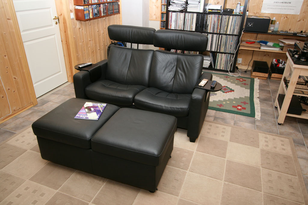

Jeg ser du har klinkergulv. Blir ikke lyden veldig "hard" av det? Har du prøvd effekten av matte(r) på gulvet?

Spiralis skrev:
OS.
Holder selv på å bygge "Fars furtebod" som fruen noe respektløst omtaler det. Her er det i utgangspunktet tenkt vanlig tregulv, men jeg har fundert litt fram og tilbake på om jeg skulle legge et betongstøp med gulvvarme og klinker/skifer eller noe slikt. Men har hele tiden vært noe usikker på akustikken i et rom med klinker ol. Et slik prosjekt er på mange måter å passere "point of no return"!
Nå er ikke jeg ekspert på området men jeg har hatt andre audiofile på besøk som er overrasket over hvor lite "hard" lyden er. Jeg har to ganske tykke tepper på gulvet og 1/4 av veggen bak lytteren er dekket av en reol full av vinyl. Legger ved et par bilder til.
mvh,
OS
