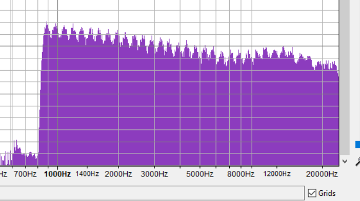

    Ser ut som støyen nede i 10-15Hz er fra selve platen.
    Fant frem en gammel rip fra rimelig Yamaha platespiller - utstyrt med AT3600 tror jeg - RIAA innebygget i surround prossessor 😲 :ROFLMAO: ingen demping av lavere frekvenser - ikke noe high pass:
    Samme låt/plate med litt dyrere Technics platespiller & Nagaoka PU, Puffin RIAA med demping av lavere frekvenser, high pass inkoplet:
    Og sist med mer aggressiv high pass i Audacity på Technics rippen:
    Lurte litt på det i denne tråden for en stund siden:
    Hjelper godt med high pass fra Puffin - men blir perfekt med en runde til i Audacity.

    Alt under 30Hz er støy på det opptaket og genereres av PU+arm+drivverk. Musikken er kuttet ved 30Hz....
    Bare for å vise hva jeg tenkte på med mine spørsmål - om at Puffin genererte støy - hvis jeg kjører litt frekvensheving ved frekvensen til de 2 stripene så dukker de også opp i fil2:
    Det var det jeg mente om endret frekvensrespons vs støy. Det er eq'en til Puffin som gjør at de dukker opp, Air opplegget, de fantes der - bare ble synlige ved heving av frekvensresponsen.
    Nei og atter nei, de to plottene ser kliss like ut for meg . Forstår nok fortsatt ikke hva du mener . OBS man har variasjoner mellom vinylavspilling som forkludrer sammenligning , somjeg la ut så viser Puffin uten vinylsingnal hos meg ingen endring i støy om man har lagt på EQ eller ikke. Om du kan sjekke ut en måling med null signal fra PU så kan man se tydeligere hva EQ gjør. Og ikke gjør . vinylinspilling varierer fra gang til gang..

    Prøvde å lage en gif som viser et typisk hva som skjer med high pass - en del "spisser" stikker i vei.
    Kan legge til at det er låten Gift of Screws av Lindsey Buckinham, fra Solo Collection vinyl samlingen som kom ut for et noen år siden. Så slipper man å pønske på det :ROFLMAO:
