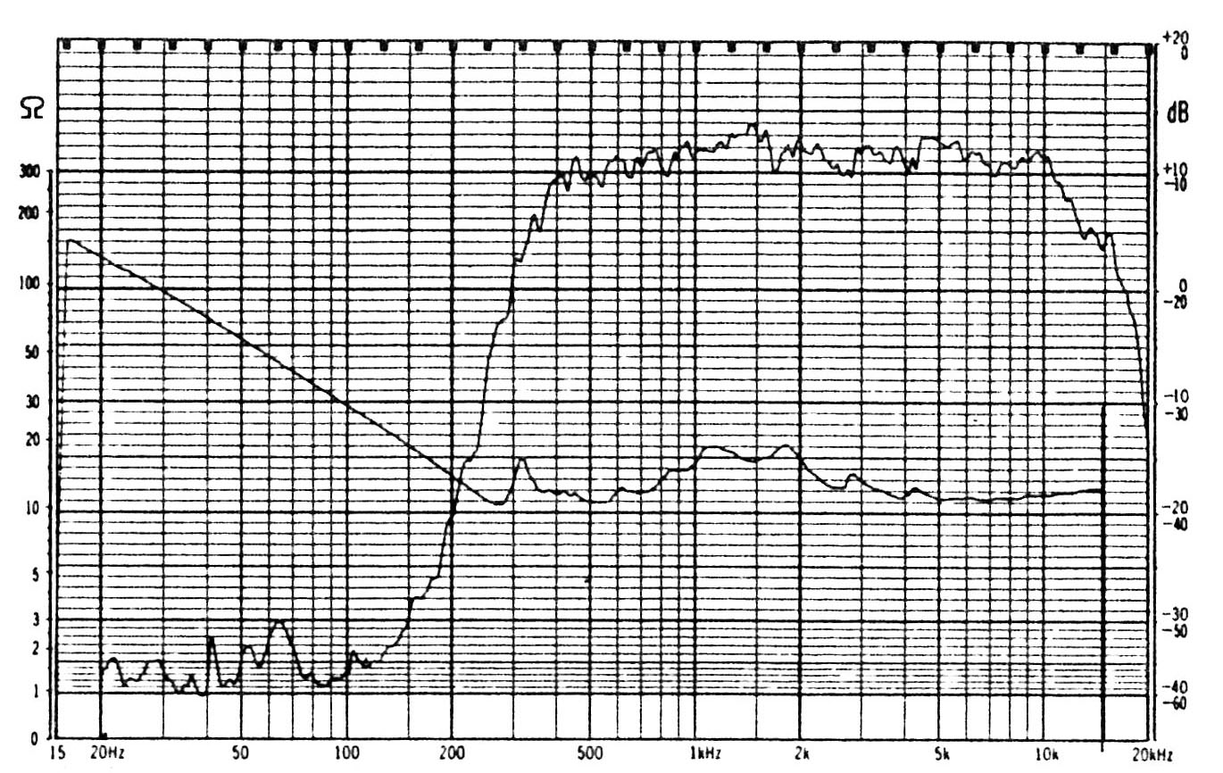

    Du skal jo ha med deg nivå under deling også for å få et fornuftig resultat, gjerne 1 oktav under deling.
    At impedans også går ned fra 1k og nedover er et tegn på noe, men litt vanskelig å tolke helt eksakt.
