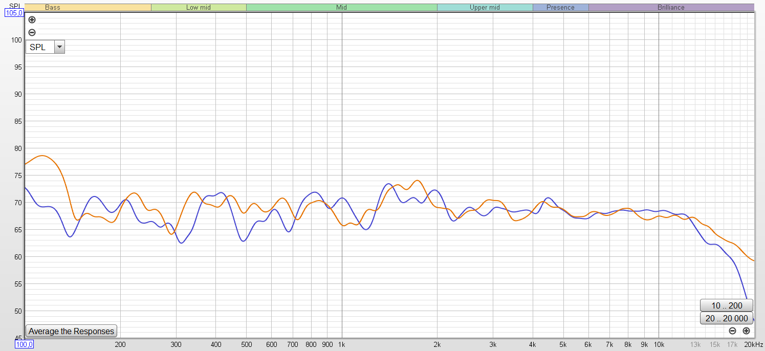

    Her er en venstre/høyre måling fra lytteposisjon fra en eller annen gang, det er vel ikke sånn ultraforskjellig kanskje.
    J. Brünnhilde
    31.176
    26.886
    Lytteposisjonsmåling i Ikkehifi-stuen. Innafor, men annsleis.
    Meeen det skal mere til enn dette for å få til en 52% eller mer troverdig illusjon (det låter heller ikke riktig om man dytter 150-400 Hz opp til linjen. Gode gamle Schroeder).

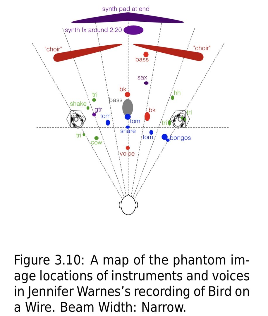

    Noen som har tips til musikkspor med god dybde? Enklere hvis vi tester det samme.
    Kalle Klovn
    15.09.2009
    3.837
    3.709
    Sandnes
    Jeg tenkte på spesifikke låter.
    Snakker vi forbi hverandre her? "Bird on a wire" fra plate "famous blue raincoat" med Jennifer warnes. Hos meg stemmer det meg beskrivelsen til Bang & Olufsen når jeg spiller rippet versjon av 20th anniversary edition.
    Vis vedlegget 836322
    Jeg synes gjennomsnittlig kanskje -3dB for blå linje mellom deler av 300-700Hz er en del. Litt å gå på ihvertfall. Samme hos meg men vanskelig å gjøre noe med med litt asymmetrisk rom...

    Høyre vs venstre i rommet mitt, målt i lytteposisjon på 3 meter avstand. Selv med lyttevinkel på rundt 90 grader er det helt stabilt i bredden med veldig god pin-pointing.

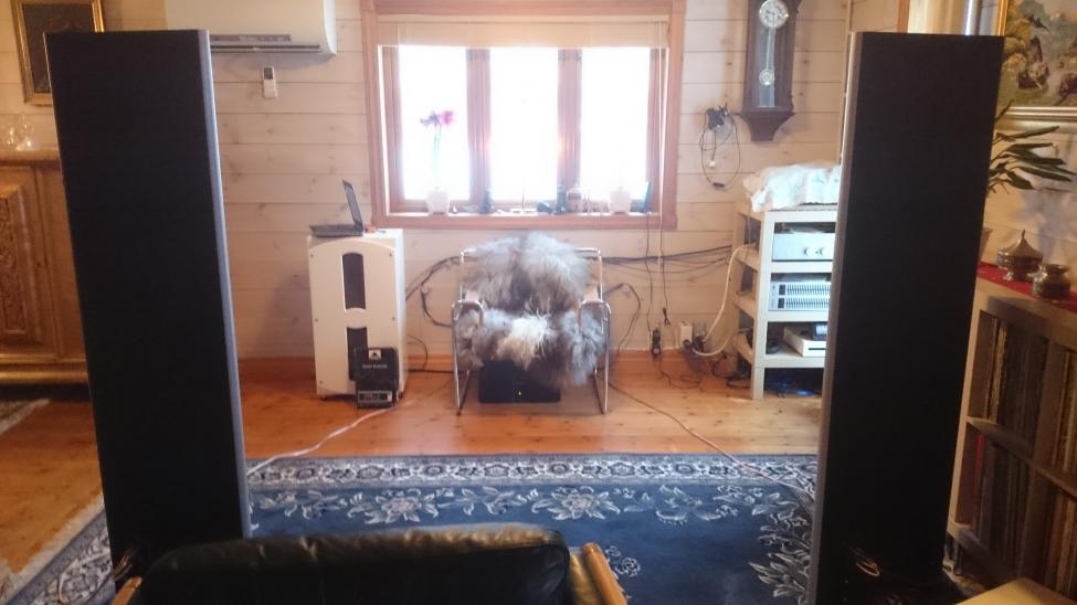

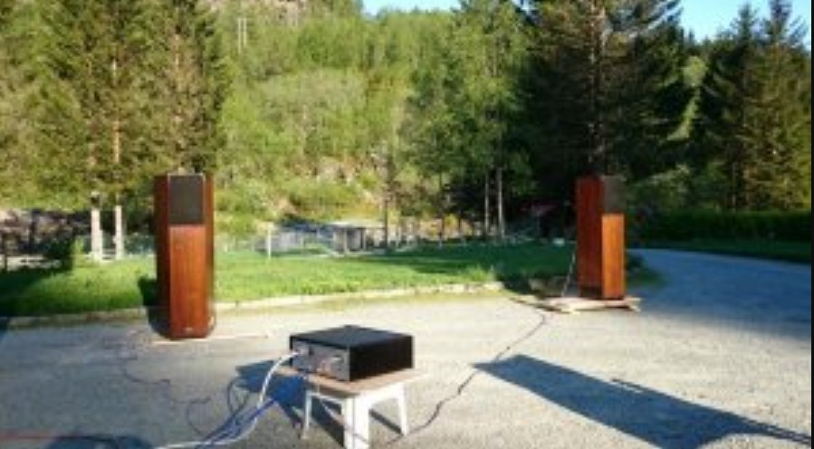

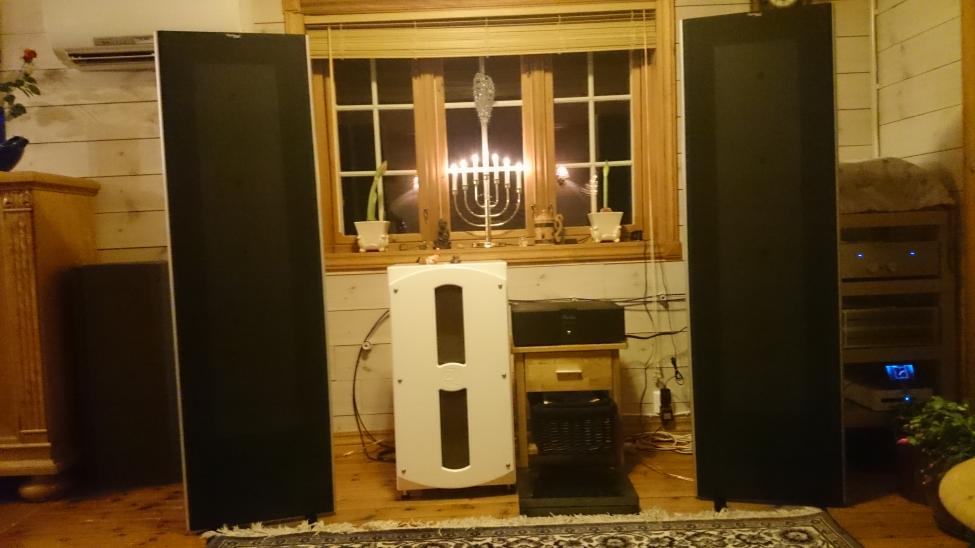

    ymir
    13.12.2013
    5.304
    5.009
    Bilde #1. Fin avstand front - akter i lydbildet
    Bilde #2. Gedigen avstand front akter
    Bilde #3. ☹ Skuffende front - akter i lydbildet, men svært mange andre positive opplevelser mht lyden 🙂.
    Foretrekker oppsett i bilde #2 inne, men det er litt problematisk mht det praktiske.
    Pleier å ta stereoen ut en gang i året for erfaringen sin skyld. Det er lærerikt.
