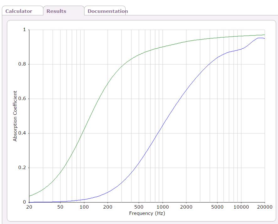

    Et teppe er veldig båndbegrenset tiltak. Bruker man en del slike, så ender man opp med død akustikk og resonant nedre mellomtone og bass. Det vil på ingen måte gi deg noe fornuftig inntrykk sammenlignet med skikkelige tiltak.
    Grafen under viser forskjellen mellom en absorbent på 16 mm (tilsvarende teppe) og en 10 cm tykk absorbent. En koffisient på 1 tilsvarer 100 % demping. Alt over 0,8 kan regnes som meget god absorpsjon.

    Jeg har jo kun gulvtæppe på gulvet, ikke absorbenter...så et tilsvarende loftstæppe ville jo være naturligt som første test?
    Vis vedlegget 343307

    Som jeg har sagt så mange ganger før: De fleste "behandlede rom" vil låte bedre om man tar annenhver eller hver tredje akustikkplate og henger dem utenpå andre plater slik at man dekker mindre flate, men til gjengjeld får mer volum der man har noe. Mange har dekket hele rommet, eller bortimot hele rommet (typisk hjemmekinoer) med dempemateraiel tilsvarende "teppet" du viser kurven på her Bjørn. Disse rommene får dessverre ofte oppgaven med å "demonstrere hvordan et dempet rom låter". Ikke rart enkelte har angst for akustisk behandlede rom.
    Så enig så enig.
    Glemmer aldri den dagen jeg gikk fra 5cm plater til 25 og 20cm plater.
    Nå vil jeg prøve med 40cm...

    Bruk f.eks to tykke ulltepper på toppen av hverandre på gulvet. Det er et greit kompromiss dersom man gjør fornuftige tiltake andre steder. Problemet oppstår dersom du bruker flere tilsvarende båndbegrensete tiltak andre steder. Summen av det gir veldig skjev energibalanse.
    Det går ann å diffusere taket også, men skal diffusjonen virke et stykke ned i frekvens og som den bør når det er snakk om tidlige refleksjoner kreves det dype diffusorer som igjen krever god avstand/høyt takt. Så med vanlig takhøyde ville jeg personlig ikke ha valgt ren diffusjon. Et alternativ kan derimot være et produkt som diffuserer de høyeste frekvensene og demper under det. Da blir hele frekvensområde behandlet og man bevarer mer energi enn bare demping.
    Du får mer homogen demping om du lager luftspalte bak platene. Innerst vil det være trykksone og liten absorbsjon på lave frekvenser uansett, mens høye frekvenser vil få ekstra mye demping med tykke plater rett på veggen. Det er imo viktig å ha luft bak platene.
    Det er langt viktigere om man har relativt tynne plater. Er man på over 20cm begynner det jo å monne en del.
    Dette blir litt misvisende. Dvs. det er riktig at luftrom bak øker dempingen nedover i frekvens. Men sammenligner man en 20 cm absorbent rett på veggen mot en på 10 cm med 10 cm luftrom så kommer førstnevnte bedre ut. Luftrom bak vil gi en mindre linær demping og går ikke like dypt i frekvens som samme tykkelse rett på veggen. Å velge luftrom bak framfor tykkere absorbent er først og fremst en løsning for å spare penger siden det blir rimeligere.
    Hvorfor skulle høye frekvenser få høyere demping av tykkere materiale? Det mener jeg er feil. Absorpsjonskoffiesienten ligger like høyt uavhengig om absorbenten er 5, 10 eller 20 cm tykk. Derimot demper løsere materiale litt bedre i de høyeste frekvensene p.g.a. en mykere overflate som reflekterer mindre, men det har med overflaten å gjøre og ikke tykkelsen.
