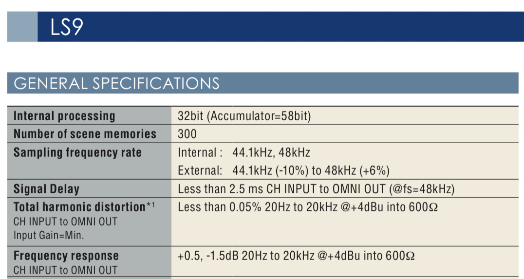

    For meg var dette en åpenbaring egentlig. Frekvensrespons er og blir det aller viktigste. End of discussion……
    Hadde jeg lagt ut det som var resultatet uten eq, så hadde alle hørt en veldig stor forskjell. Det som utgjør forskjellen mellom de to sporene i testen er da bare støygulv og forvrengning, som er 100 ganger høyere. Siden mikseren min ikke akkurat er ultra high end i utgangspunktet, så blir dette 100x resultatet målemessig temmelig ræva. Likevel låter det helt greit. Da kan en spørre seg om en DAC til en million med de beste specs egentlig er noen vits? Litt derfor må vel si jeg lever meget lykkelig med elektronikk som ble slaktet av ASR ……
    Jeg er også helt kurert for kabelangst og angst for konverteringer mellom analogt og digitalt. For ikke å snakke om noe så tullete som «strømrens» ….
    S
    Syncrolux
    Som man ser over - temmelig dårlige specs. Hvor mye er 0,05% THD ganger med 100 mon tro ……
    Diverse gullører burde jo få brekninger av dette. Likevel er en 100 gangers forverring vanskelig å høre tydeligvis.
