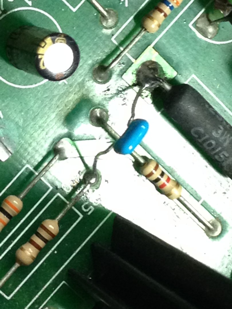

Har fått anbefalt av konstruktør av preamp til å installer en 0.01uF/50V ceramic cap i strømforsyningen. som avbildet på bilde under. Har noen anbefalinger på driftsikre merker og hvor jeg kan kjøpe en slik ? mouser kanskje?

Egentlig hvorsomhelst. Alle steder de selger komponenter. 10nF 50volt er en helt vanlig verdi. Kan sikkert bruke film kondensator også. Har du ikke et service verksted i nærheten? De kan ha slikt på lager.
Vis vedlegget 675038
Har flere hundrede glimmer/Silver mica som er bedre.

Hvis det drejer sig om at afkoble højfrekvent ripple i en strømforsyning, er keramisk det helt rigtige valg.
Film og elektrolytter har dårligere ledeevne overfor højfrekvens end keramiske.
https://www.tme.eu/dk/en/details/cc-103_100/100v-tht-ceramic-capacitors/sr-passives/
Hei takk for svar, konstruktøren har skrevet at han anbefaler installeringen av kondensatoren for å fjerne en 150k Hz oscillering i strømforsyningen. Da forhører jeg meg på lokalt serviceverksted om det har keramisk kondensator.

Ellers brug link. Bortset fra fragt/porto er det helt billigt.
Kan være, du skulle købe lidt andre ting også?? :)
Når det er oscillering, ville jeg gå for så høj volt-rating som muligt = 100 eller 200 volt, da det er en permanent påtrykning af
frekvens, som foregår :)

Litt vanskelig å si når trådstarter ikke har oppgitt om det er lineær eller SMPS strømforsyning,
eller om problemet er rippel eller oscilleringer eller noe annet.

Det er for å fjerne en potensiell 150k hz oscillering i en lineær strømforsyning.
