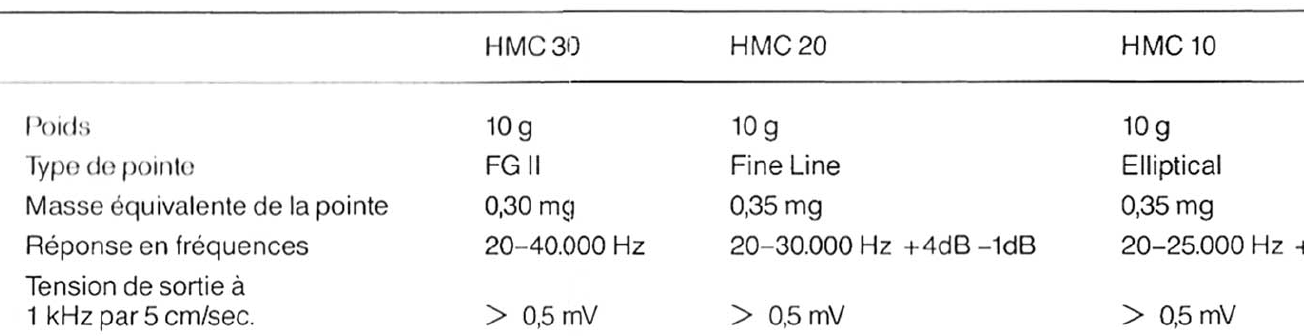

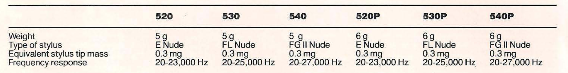

Effektiv bevegelig masse i nåletuppen, som du skriver om i den delen av innlegget som jeg ikke siterte, er viktigere for sporingsegenskapene til PUen. Ved 20k Hz og nominelt fullt nivå, «0 dB FS», så er akselerasjonen ved nåletuppen omkring 6 000 G, jf. https://www.audiomisc.co.uk/HFN/LP1/KeepInContact.html.
På 80-tallet opplyste Ortofon om effektiv masse på nåletuppene. Her et utsnitt for Ortofon 500 serien MM-pickuper
Dvs ekvivalent nåletuppmasse på 0,3 mg. OM30 og OM40 skal ha liknende nåletuppmasse mens OM20 og OM10 Skal være noe tyngre på hhv 0,4 og 0,5 mg. Og her er tilsvarende for HMC serien :
Dvs litt mer variasjon. Jeg vet ikke hvorfor Ortofon sluttet med disse opplysningene.
Vis vedlegget 1029956
Dvs ekvivalent nåletuppmasse på 0,3 mg. OM30 oh OM40 skal ha liknende nåletuppmasse mens OM20 og OM10 Skal være noe tyngre på hhv 0,4 og 0,5 mg. Og her er tilsvarende for HMC serien :
Vis vedlegget 1029964
