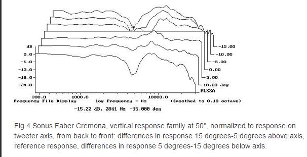

    For det første. Dersom en måling viser en peak ved 9KHz (så sant de er korrekte), så løser man ikke frekvensrespons relaterte problemer med kabler, strøm, demping under komponenter/rack og forsåvidt heller ikke med elektronikk (i alle fall ikke på en god måte).
    Ser man på målinger av Cremona, så ligger de høyt i dette området og problemet er enda større off-axis. Både horisontalt og vertikalt. Nå vet jeg ikke om dette er nøyaktig samme modell, men ser at samme utfordringen har man med Elipsa. Hvorvidt slikt blir et virkelig hørbart problem, vil igjen være avhengig av rom og akustikk.
    Med andre ord har du med all sansynligvis noe som er relatert hovedsakelig til høyttalerne og kanskje rommet bidrar ekstra negativt. Løsninger kan være: EQ, akustikktiltak eller bytte høyttalere.

    Er det en (mer eller mindre) konstant tone, eller er det en økt vektlegging av visse frekvenser i musikken? En "hhhh" ligger gjerne høyere i frekvens enn en "ssss", så det kan stemme med målingen av en peak ved 9 kHz. Hvis det er en vektlegging av dette båndet kan det være høyttalerne. orso viste responsen off axis, men også rett på aksen vil disse høyttalerne ha en peak rundt 10 kHz:
    Sonus Faber Cremona loudspeaker Measurements | Stereophile.com
    Var det noe slikt du målte? Jeg ser at Stereophile var opptatt av å tilte dem bakover med riktig vinkel for å justere diskantnivået i lytteposisjon. Har du forsøkt det?
