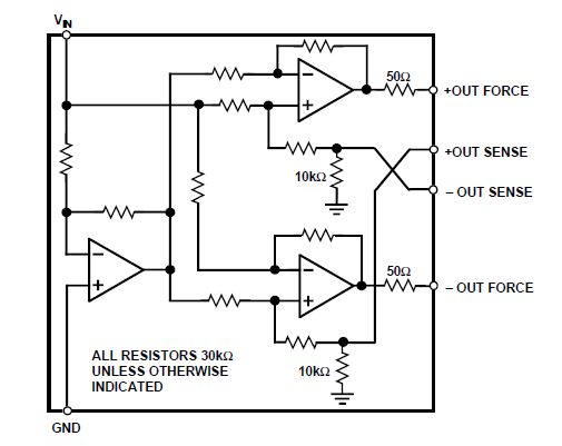

En balansert utgang er (skal være, evt skulle ha vært....) balansert mhp impedanser mot jord (0V) . Noen utganger er balansert med transformator. Her er impedansen mot 0V svært høy, og det gir liten mening i å måle på f.eks. + eller - mot 0V, siden det da kan regnes som en åpen krets.
En skikkelig balansert utgang har høy common mode impedans mot 0V. Mange 'balanserte' utganger har ikke det. De er feilkonstruert, imho. Jeg tror det hele bunner i en ganske vanlig misforståelse at balansert er relatert til signalet. Det er det ikke, det er relatert til impedansen mot jord (0V). Er impedansene balansert, vil signalet balanseres ut av seg selv.
SSM-2142 er en høykvalitet balansert linjedriver.
http://www.analog.com/static/imported-files/data_sheets/SSM2142.pdf
Legg merke til koblingen av +OUT-SENSE og -OUT-SENSE.
De går tilbake til den positive terminalen på de innvendige operasjonsforsterkerene. Det er for å øke common mode utgangsimpedansen. Denne koblingen vil til en viss grad fungere som en transformator. Du kan f.eks. kortslutte den ene utgangen til 0V uten noe om og men, og spenningen på den andre utgangen vil da svinge rundt 0V med dobbel amplitude.
Burr Brown har sine varianter: http://focus.ti.com/lit/ds/symlink/drv134.pdf

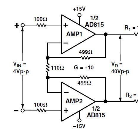

Her er en ubalansert differensell utgang med AD815 differensiell linjedriver http://www.analog.com/static/imported-files/Data_Sheets/AD815.pdf
Balansert er ikke det samme som differensielt. Balansert om impedanser, differensielt om signaler.
