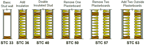

Absolutt isolere i tillegg til gips. Ville selv brukt 50mm lydplate fremfor "vanlig" 100mm steinull… Er litt usikker på ulikhet i dempefaktor mellom disse, men lydplatene demper sannsynligvis noe mer lyd på bekostning av varmeisolerende effekt, og ikke minst; "stjeler" ikke like mye plass. Om du eksempelvis isolerer eksisterende vegg med standard 100mm og ny innervegg med tilsvarende, legger til et par centi "luftrom" og to lag gips, bygger dette ca. 25cm, mens tilsvarende bruk av lydplate kun bygger 15cm.
Modellen under viser dessuten at elementenes (gips/isolasjon/"luftrom") rekkefølge ikke er underordnet.
(STC: Sound transmission class - Wikipedia, the free encyclopedia).

Dette var jo opplysende, fjerner man gipsen i mellom lagene så blir det bedre demping.
Takk for god info. Synd att de alt har satt opp gips og malt inne i rommet jeg skal bruke.
Men først får jeg prøve uten å gjøre noe som helst, flytter inn den 20 nov.
Steinar.
