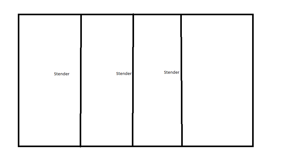

Heisann!
Har en 65" jeg har lyst til å feste på veggen og jeg lurer på hvordan jeg skal gjøre det.
Midt på veggen der tv skal være er det en stender og 60cm fra den igjen er det flere. Veggen er av gips og ønsker ikke å bruke gipsankere.
Slik jeg forstår på mange veggfester, blir det vanskelig å montere veggfeste på to stendere.
Finnes det 120cm bredt veggfeste? Eller finnes det en annen smart løsning?
Her er et simpel tegning av hvordan veggen ser ut med stendere.

Det er vel ikke så mange andre valg enn to skikkelige skruer i stenderen på midten og gipsankere/mollyplugger på sidene?

Da har du ikke så mange alternativer uten å spenne tverrstag over to eller tre stendere, alt etter hvordan det passer..... alt. ei bredere monteringsplate festet på midtstender

78
Heisann!

Bruk en planke på 125cm, mal den sort eller whatever og fest veggfeste i denne. Deretter er det bare å skru det opp i alle stendere. TVen vil kamuflere Petter Smart løsningen :)

Molly holder i bøtter og spann.
Det viktigste er de i toppen av feste på veggen.
Bruker du de med M6, detter den aldri ned.
Bruk så mange som mulig i topp.
Da kan du selv henge i feste.
Fikk demonstrert på messe en gang hvor mye slike holder.
Var montert opp en hylle på veggen med 4 stk av de små. Den kunne mann sitte på.
Den gangen veide jeg ca 90 kg.

Jeg tror jeg går for en tverrstag over veggen! Det var jo en god ide. Den blir jo skjult bak tven uansett :)
