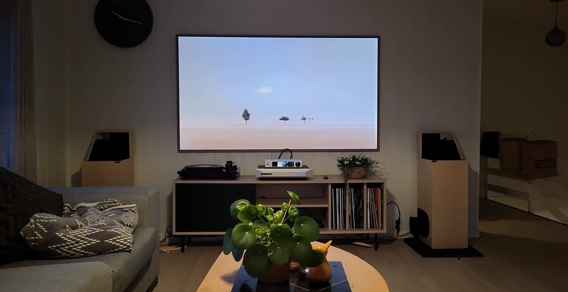

Hvorfor er senter skjev?

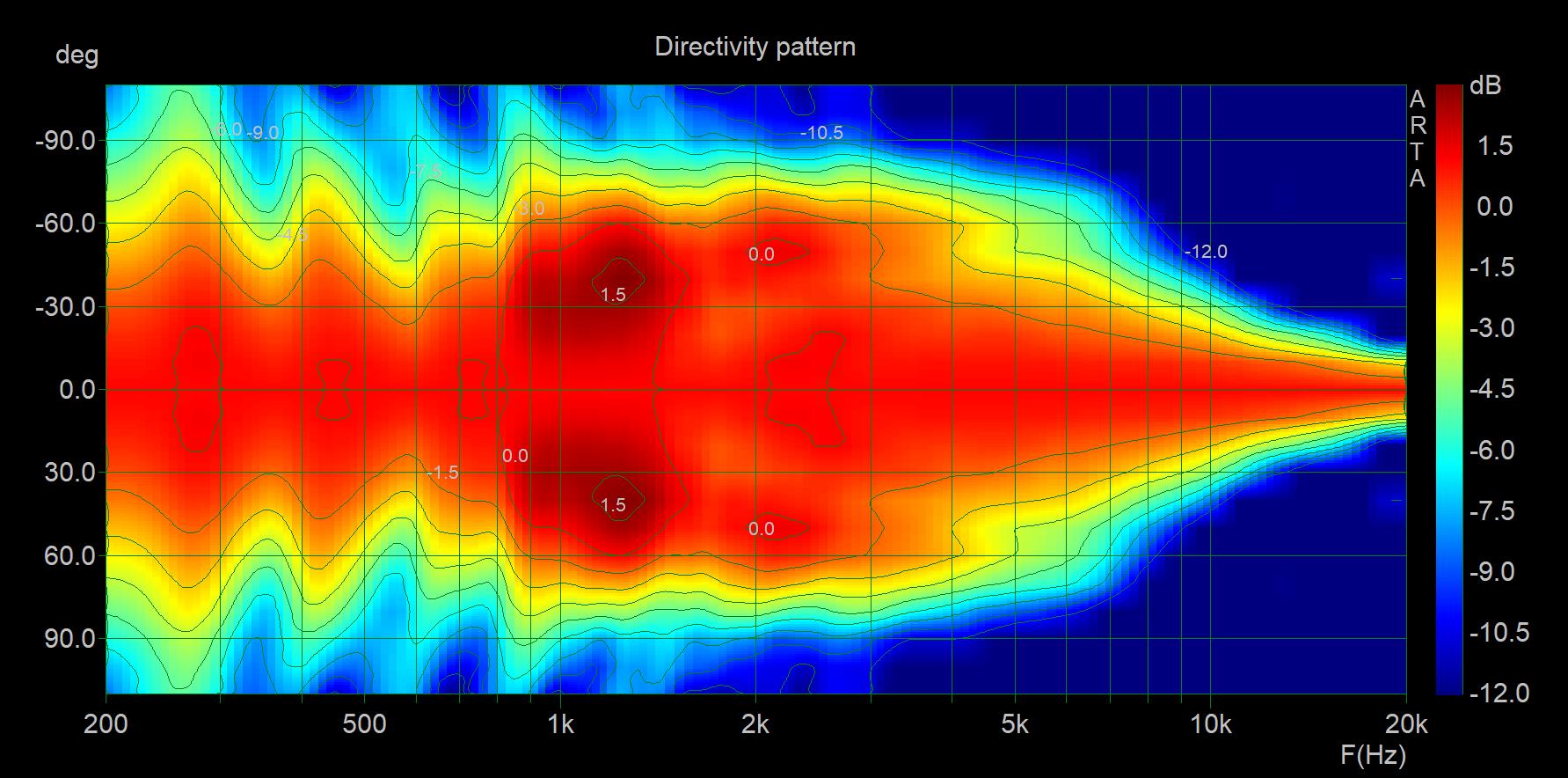

    Ja, taklampen og bruke en mindre sofa vil ikke endre på det er den faktiske utfordringen her. Og som er tidlige refleksjoner fra ene vegg og ingen fra andre. Å flytte dagens høyttalere mot høyre endrer bare refleksjoner med noen få millisekunder.
    Enten må anlegget stå foran vinduene, dempe venstre sidevegg i refleksjonspunktene til begge høyttalerne eller må man ha høyttalere med veldig begrenset horisontal spredning.
    Men jeg tror f.eks ikke en spredning som det under vil fungere godt og det er nok primært fra 5 kHz og oppover hvor akustikkgardiner opererer.

    Sofaen vurderes definitivt byttet ut med en litt mindre en, kan du si, slik at den kan plasseres litt mer slik du foreslår 😂 Men jeg bør muligens ha en liten sofa eller stol langs vinduet som kan være med å dempe noe?
    Noe på venstre vegg ved siden av høyttaler kan jeg også få til, men vil det hjelpe med noe bare rett der?
    Lyddusj i stedet for lampa - den likte jeg 😁
    Demping på førsterefleksjon venstre og kanskje et mobilt panel på tilsvarende høyre vil trolig hjelpe mye. Bassen kan alltids justeres digitalt. Uten sofa langs vindu ville jeg vurdert tunge gardiner i så fall. Egt. uansett.

    Slik jeg oppfattet det når jeg flyttet sofaen bort fra rett foran høyttaleren så ble lyden generelt bedre, og jeg kan finne sweetspot uten å justere balansen. Dog er sweetspot veldig smalt, og beveger jeg hodet noen cm til siden så dras senter mot hjørnet igjen. Dette har sikkert noe med førstetefleksjon å gjøre? Når sofaen står foran vunduet, og så er skjevt uansett, og jeg må justere på ett hvis. Når jeg justerer inn så er ikke sweetspot så smalt, selv om senter kan skifte litt posisjon avhengig av tone det synges i (min observasjon).
    Vil det ikke da kunne hjelpe med en kortere sofa foran vinduet som ikke sperrer for venstre høyttaler, men likevel kan ta noe refleksjon?
    Bassen får jeg justert ned med dspeaker dual core. Mobile paneler er gode forslag, men upraktiske og kommer sannsynligvis ikke til å bli brukt (må da lagre de i boden i en annen etasje, og hente de opp hver gang jeg skal høre 10-15 minutter her og 30 minutter der).

    Hvilken hlyttalere hører denne spredningen til?
    Noe som er testet her under utvikling av høyttalere.
    Det vesentlige er at skal du unngå hørbare refleksjoner fra venstre vegg, så må du ha en spredning som er begrenset over et tilstrekkelig frekvensområdet.

    Slik jeg nå forstår det, er det flere utfordringer som gjør at jeg ikke får det helt til i stuen med dagens plassering og høyttalere.
    1. Den ene høyttaleren står i hjørnet og booster nedre frekvensområde, dette fikser jeg dog enkelt med dsp
    2. Sofaen står i veien for venstre høyttaler, og bidrar til at lyden farges og at vokal dras mot hjørnet. Generelt låter det mer helhetlig og klarere når sofaen ikke står i veien. Skjevheten i vokal fikses med balansekontroll, men det gjør vokal litt uklar, og senter 'flyter' litt
    3. Når sofaen flyttes bort fra venstre høyttaler sentreres vokal, men sweetspot er meget smalt. Ved minste bevegelse av hodet dras senter mot hjørnet igjen. Jeg antar dette skyldes refleksjone fra sideveggen på venstre side. Sweetspot blir bredere når sofaen står langs sideveggen.
    Skal jeg gjøre noe med dette innser jeg nå at jeg enten må:
    1. Akustikkbehandle
    2. Endre plassering av anlegget
    3. Bytte til andre høyttalere som kan passe bedre ifht å minimere refleksjon på den ene sideveggen jeg har
    I stuen er det dessverre ikke så mange muligheter for verken akustikkbehandling eller annen plassering av anlegget annet. Så da sitter jeg, slik jeg forstår det, igjen med ett alternativ; finne høyttalere som gir minst mulig refleksjon fra sideveggen.
    Planar høyttalere er nevnt som et mulig alternativ. Magnepan kanskje? Hvor mye plass trenger disse?
    Jeg har også blitt tipset om Larsen høyttalere som jeg planlegger å få testet, og løser de problemene så kan det meget godt hende det blir et slikt par.
    Er det noen andre høyttalere som det kan være verdt å ta en titt på?

    Larsen høyttalere er rundstrålende. Du behøver nok det motsatte, veldig begrenset spredning i horisontal planet. Det er primært elektrostater, planar/magnetisk og veldig store hornhøyttalere som oppnår det. Er høyttalerne dipoler og dermed sender lyden like mye bakover som forover, vil du trolig trenge noe akustikktiltak på frontvegg.

    Jeg mener jeg har lest at Larsen ikke skal la seg påvirke av rommet i så stor grad? De skal stå helt inntil bakvegg og har i mye mindre grad siderefleksjoner enn andre høyttalere som følge av konstruksjonen 🤔
    Mulig det finnes ulike modeller med forskjellig spredningsmønster. Kan virke som f.eks Larsen 4.2 har åpen baffel for mellomtone og diskant. Da vil de i så fall minimere siderefleksjoner betydelig ned til hvor wooferen overtar.
    Det beste hadde selvsagt vært om produsentene kunne vise til en polarrespons måling slik at man vet sikker, men de viser de sjelden. Mange har behov for å skjule svakheter og spiller ikke med åpne kort. Og i noen tilfeller har de ikke engang målt direktiviteten.
    Jeg tror 6, 8 og 9 også har samme konstruksjon.
    Gode poenger det, og det høres jo smart ut å ha et kritisk blikk på alt det de ulike produsentene lover deres høyttalere skal gi.
    1. Akustikkbehandle

    I går brukte jeg dagen til å kjøre fra det vakre sørland til Mala Audio, og fikk en lytt på både Larsen 8 og 9.
    Selv om det er forskjell mellom disse to så valgte jeg å låne med meg hjem Larsen 8, så kan jeg heller låne 9-eren om jeg likevel skulle ønske meg det ekstra som den har.
    Av elektronikk har jeg lånt med meg Matrix Audio Element M2 som pre/dac/streamer og Audimaxim MA2300 effektforsterker.
    Siden jeg har aktive i dag, måtte jeg børste litt støv av de gamle kablene. Det gjør underlig vondt å måtte koble til kabler igjen, men det får jeg bare tåle.
    Og slik ble det seende ut
    Førsteinntrykket et bra. Hovedformålet har vært å finne ut om denne konstruksjonen kan hjelpe meg i hjørnet slik at lydbildet ikke blir dratt mot venstre. Og foreløpig må jeg si jeg er imponert! Jeg kan ikke sette høyttaleren helt inn i hjørnet, da dras lydbildet, men ved å flytte den litt ut fra hjørnet blir lydbildet sentrert. Det er definitivt ett steg i rett retning😁
    Flere lytteinntrykk kommer! 😀
