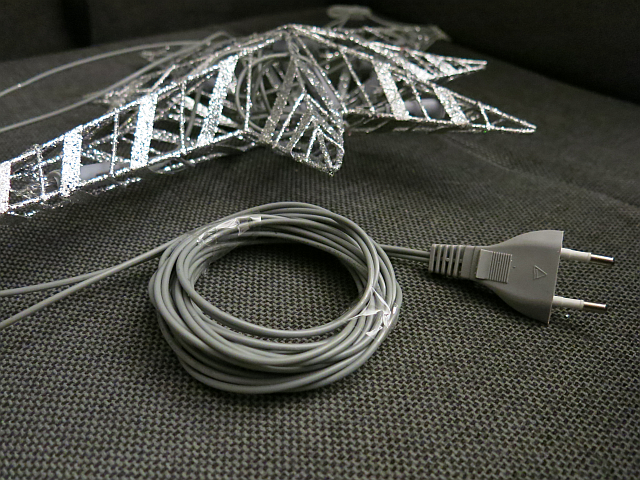

    Når jeg får ett «føre» og drar på skikkelig så er blokkene oppe på 1kw i de mest dynamiske partiene, og da er det nok ikke dumt med mye areal.
    Ja, du er ihvertfall nødt til å ha 0.75kvmm strømkabel for det..

    Tenker denne kabelen skal få gjort seg i stereoriggen nå som alll julen var brukt opp i den stjernen :)
    Vis vedlegget 683875
    Laaang tynn kabel = høy R, ideelt til pre og kilde, demper resonanser
    Men kapsitans da..
    Men selv slike ledninger kan måle forskjellig
    Min sort lakris til preamp reduserte C fra 200pF til ca 120pF..så sort lakris kan være så mangt 😁
    Men kapsitans da..
    Så det en heller burde prøve i første omgang, før en tar opp forbrukslån, er gode, normale kabler i ulike tverrsnitt og lengder og med eller uten skjerm.
