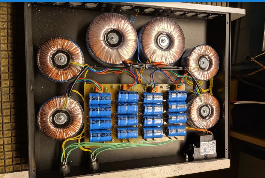

    Det burde vært unødvendig med en slik konstruksjon. Ser jo imponerende ut, men etter gjengs retorikk er det fordyrende og totalt unødvendig. Eller er det fordi mannen ikke kan konstruere en enkel upåvirkelig strømforsyning at det ender opp slik?
    Vis vedlegget 742716
    Tja, for meg ser det der ut til å være en staut lineær strømforsyning. Jeg ser toroid-trafoer og glattekondensatorer, og ikke så mye mer enn det. Hva er det for noe?
    Mine egne klasse D-forsterkere med lineære strømforsyninger består forresten nesten bare av strømforsyninger og så et lite forsterkerkort helt bakerst ved inn- og utgangene. Tilsammen på seks monoblokker blir det jo omtrent det samme som i dingsen på bildet, seks trafoer og seksten split foil elektrolyttkondensatorer, men med noen foliekondensatorer i tillegg som bypasser de store glattekondensatorene ved høyere frekvenser.

    Vel, det skal visst nok være støydemingstrafoer. Hva er forskjellen på å kjøpe de i "løs vekt", eller å få de inn i kabinettet til preamp av produsent?

    Hva er grunn til valgte komponenter på strømmen? Er det for å være kraftig nok, eller for å rense bedre?
    Kraftig nok med god sikkerhetsmargin. Mye energireserve både i trafoer (magnetisk felt) og kondensatorer. Bare små krusninger av effektuttak, ikke i nærheten av å tømme noe.
    Og som sagt har jeg lyttet, ganske nøye også, og jeg hører ikke lenger de variasjonene i lydkvalitet og støygulv som jeg hadde tidligere.

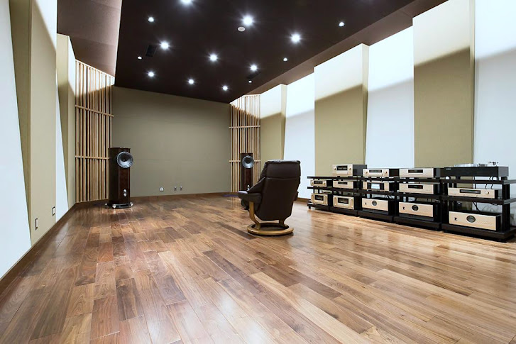

    En kan jo også spørre hva Accuphase ikke får til når en ser deres nye lytterom.
    Ok valg av norsk lyttestol i hvert fall.
    Pen liten rekke nede til høyre i racket.
    Men kanskje ingeniørene ikke holder mål?
    Vis vedlegget 743396
    Antar det er estetisk absorpsjon på feltene i veggene der. Men savner er persisk teppe eller noe sånt for å dempet gulvrefleksen. Taket ser ut som om det er gjort en seriøs jobb med. Jeg har også anlegget på siden , he he så noe gjør jeg riktig… skulle gjerne visst dimensjonene her. Jeg oppfatter Accuphase som varm , dannet klar lyd uten å bli spiss og uten å miste fokus eller detaljer. men det kan jo være utseende og øyne som lurer meg å høre det sånn.
