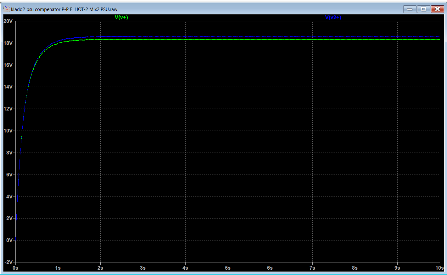

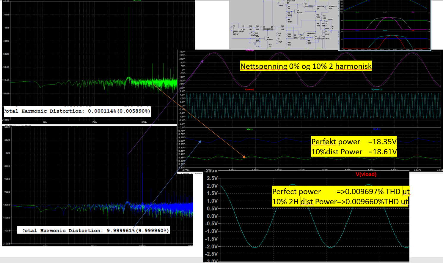

    Prøvde å simuler litt effekten av forvregning på nettspenningen i LtSpice jeg. Simulerte et klasse A push pull utgangstrinn. Et slik trinn trekker samme strømforbruk uansett høyt eller lavt signal/volum,så forskjeller skulle være enkle å se.
    Begrenset plass på hardisk satte stopp for å simulere lengre enn 10 sekunder så strømforsyningen var kanskje ikke helt stabilisert(, men ser allikevel at 10% 2 harmonisk forvregning på nettespenningen REDUSERER forvregningen fra 0.009676 til 0.009660%. Dvs ingen praktiskforskjell. Frekvensgangen er selvsagt upåvirket.Kan se ut som om man får blittelitt høyere likespenning på strømforsyningen (+1.4%) med forvregnt nettspenning, dette fordi den forvrengte nettspeninger har litt høyere peakverdi.
    Perfekt nettspenning har altså ingen fordeler mht forvregning under forutsetningene i denne enkle simuleringen
    . Skal man lete etter noe positivt så er det at forvregning på nettspenninge kan gi Høyere likespenning og mere energi i i strømforsyningen, dvs det perfekt simus på nettspenningen er negativt!
    Vis vedlegget 754077
    Powesupply likespenning, blå er med forvrengt nettspenning
    Vis vedlegget 754079

    Med fare for å sette fyr på hele hifisentralen, men betyr ikke dette at Ymirs resultat med høyere Spl/volum ifb med høy forvrengning på strømmen plutselig blir litt mer logisk?
    Alle sinuser, også uønskede harmonier leverer energi.
    Ikke egentlig. DC-spenningen ut av strømforsyning er bare en grense for hvor høyt det kan spille før noe klipper. Så lenge forsterkeren ikke spiller med flatt jern og klipper blir volumet eksakt det samme om forsyningsspenningen varierer. Det påvirker ikke gainet i forsterkeren, bare grensen for når den slipper opp for lineær futt og begynner å klippe toppene av signalet. En uregulert strømforsyning vil også følge over- og underspenning på nettet, mens spenningen ut av en moderne regulert forsyning vil være dønn konstant.
    Uansett, om nå DC-spenningen ut av strømforsyningen er 1,4 % høyere i dette tilfellet, så betyr det at forsterkeren vil klippe ved 1,4 % høyere amplitude, dvs 0,12 dB høyere volum, eller f eks ved 103 W i stedet for 100 W. Om den spiller med lavere effekt enn klipping endres ikke volumet i det hele tatt.
    Ymirs målinger som noen av oss har litt vanskelig for å forstå viste en nivåforskjell på ca 5 dB, ca en tredobling av effekten ut av forsterkere og høyttalere. Ser fortsatt ikke hvordan det kan skje.

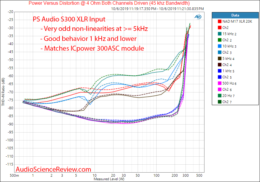

    Men interessant at du trekker frem disse her, for kort tid etter at vi satte vår forsterker i produksjon i 2004 dukket det opp en nesten identisk modell fra dem, til ca 3 ganger prisen.
    Ser ut til at PS Audio fortsatt bruker ICEPower innmat i forsterkerne sine.
    Conclusions
    It is a sigh of relief that PS Audio had not managed to reduce the performance of the ICEPower modules. Response and sonic abilities are completely determined by those modules unlike what PS Audio marketing says. The ICEPower module used here has a distinctly lower performance than Hypex modules we have tested in the past. So you are not going to get state-of-the-art performance. For that, you need to go to amplifiers higher in the SINAD graph.
    Vis vedlegget 754159
    Ja, men er ikke målingene du deler på s300? 1200 er er siste modellen fra de. Syntes det er bra, men faktisk låt eximusene mine bedre her..
    Hvis du ser etter ligger det også en link om M1200 i samme innlegg. Nyere versjon av ICEPower, litt mer like det Hypex og andre allerede har gjort i årevis, men fortsatt ICEPower. Reprise:
    Det største problemet jeg ser med dem er at de har mer enn 30 dB gain. Det er altfor mye, og nærmest garanterer at volumkontrollen vil holde seg rundt «klokka ni». Det betyr at støygulvet fra forsterkere og foregående komponenter vil bli altfor høyt i forhold til musikksignalet, og tilgjengelig signal-støy-forhold ut av høyttalerne kraftig redusert. 10-12 dB gain er mer passe, men det er ikke så mye å velge mellom som møter det kravet.

    Mulig jeg er blind, men har du målinger? Kanskje 700 måler bedre pga den ikke har rør i inngangstrinnet.
    Det ligger målinger i pdf-linken, helt til høyre. Bedre tall for M1200 enn for S300, nå på et nivå hvor forvrengning og avvik i frekvensgang sannsynligvis ikke er hørbart. Fortsatt et godt stykke fra state of the art (f eks Vera, 1ET400A), men sannsynligvis godt nok for de fleste formål. Kan likevel tenkes å tilføre en viss farging, og det sannsynligvis med vilje pga triode-røret i inngangstrinnet. Har ikke sett målinger på M700.
