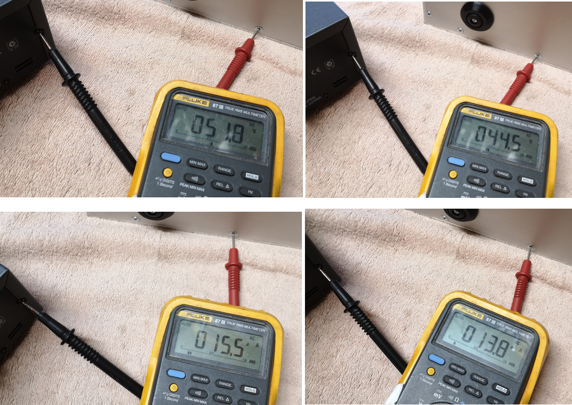

    Vi snakker om utjevningsstrømmer her. Vi vil ikke at det er signalkablene som skal gjøre denne jobben.
    Her målt på to forsterkere nå nettopp. Begge er ujordet.
    Med stikket ene veien blir spenningen 51,8VAC og utjevningsstrømmen 15,5uA
    Med stikket andre veien på det ene apparatet blir spenningen 44,5VAC og utjevningsstrømmen 13,8uA
    Så vi kan godt være enige om at det er små strømmer. Vi kan godt være enige om at det kanskje ikke er hørbart.
    Men at det har noe så si, det kan det vel ikke være noen tvil om?
    Vis vedlegget 753779
    Jeg tror du har rett, men forskjellen er større på ett TN-nett og muligens lettere hørbart?
