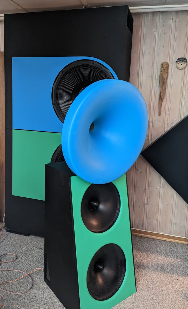

Jeg er av uforståelige grunner kommet i en situasjon hvor jeg er møkk lei saging og liming, og eksperimentering av setups.
Vet ikke hvorfor, men siste innspurt av riggen når det gjelder andre etasje i fire-veisen (midbass) blir et bingo løp mot min ultimate lyd.
Blir det ikke godt nåkk, tar vi opp sakene senere når diy entusiasmen kommer til nyere høyder.
Blått og grønt er kun for å tiltrekke oppmerksomhet.
God lyd er min drivkraft.
;) plopp
;) plopp
Bølgedalene har nok de fleste entusiaster til felles, kanskje vi ikke klarer oss uten :)

IvarT, jeg kender ikke nok til teorien bag. Så er der ryddet op... 😀
Men ser ud til en spændende højttalere og jeg kan godt lide, at man bygger dem til at samarbejde med en subwofer.
