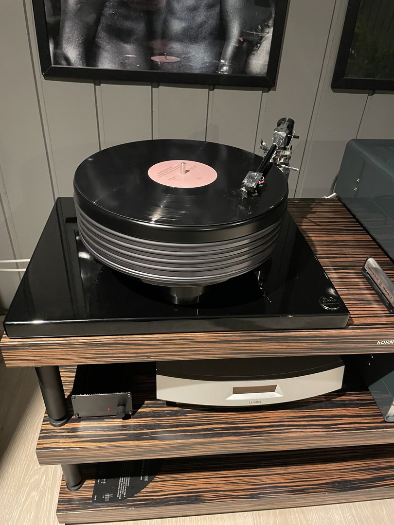

Hvilken monterings avstand pivot-spindel er den satt opp med? jeg har 210mm.Jeg har en 10" og den måler også 225mm. Er nok en 10" du har da. Tror ikke den kommer i 9" Endpoint selger de bare i 10" og 12"
Fins det noen NOTTINGHAM ANALOGUE 'ANNALOG' spillere her i norge??
Ja denne har du god kjennskap tilDen synes jeg og ha sett før![]()
Ja denne har du god kjennskap tilendte også opp med en ear 324
Nottingham lager ikke 9" lengre, kun 10 og 12.Ja enig. Hvis Space armen er 10" noe @Endpoint Audio selger den som, så burde den vel ligget på 222 mm som Anna armen gjør?
Men måla går jo ikke opp... Den måler jo 9"
Ok. Når startet de med det? jeg kjøpte min Space arm i 2021. Den måler samme som @Cash 63 sin 9" fra pivot punktet på armen til midten av headshell.Nottingham lager ikke 9" lengre, kun 10 og 12.
Riktige mål for monteringsavstand:
10" 222m, 12" 294mm.
9" 210mm.
Og den 10" målte også som en 9"Min ute ur hus nu.
Har du kjøpt den av meg?Ok. Når startet de med det? jeg kjøpte min Space arm i 2021. Den måler samme som @Cash 63 sin 9" fra pivot punktet på armen til midten av headshell.
JaHar du kjøpt den av meg?
Da må det være en 10" - har sendt mail til NAS for å høre når de kuttet ut 9"
Supert!Da må det være en 10" - har sendt mail til NAS for å høre når de kuttet ut 9"
Den måler vel fortsatt bare 9"?Da må det være en 10" - har sendt mail til NAS for å høre når de kuttet ut 9"

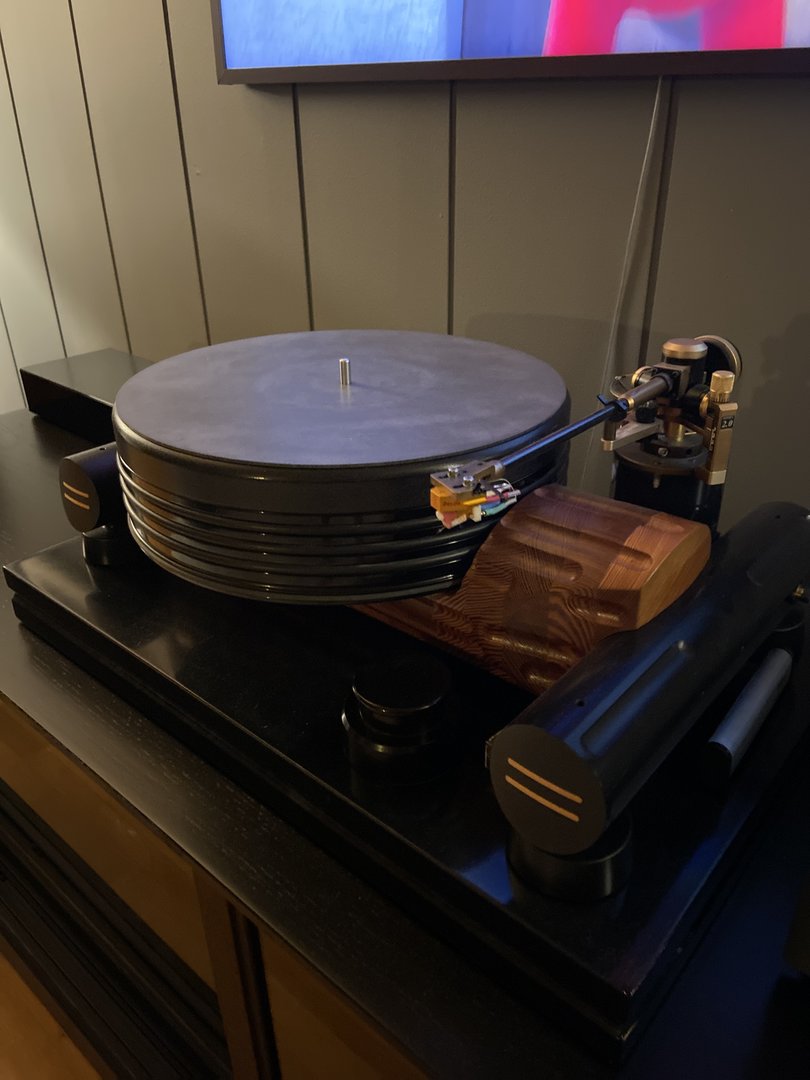

Ojojoj!!
Wow! Gratulerer. Drømmespilleren dette.Ojojoj!!
Gratulerer!!!![]()
Takk for det. Ja det er drømmespilleren over alle drømespillere. Det er en Anna arm og den måler som det sier i boka 222mm fra piviotsenter til senter av headshell. Da får du ca. 250mm fra piviotsenter til diamanten som treffer plata og da er vi jo svært nære 10’’ når du justerer inn 222mm fra senterspindel til piviotsenter.Wow! Gratulerer. Drømmespilleren dette.
Hvilken arm har du der? Hva måler den fra pivot punktet på armen til midten av headshell?
Takk for oppklarende svar. Da er min 10" ogsåTakk for det. Ja det er drømmespilleren over alle drømespillere. Det er en Anna arm og den måler som det sier i boka 222mm fra piviotsenter til senter av headshell. Da får du ca. 250mm fra piviotsenter til diamanten som treffer plata og da er vi jo svært nære 10’’ når du justerer inn 222mm fra senterspindel til piviotsenter.

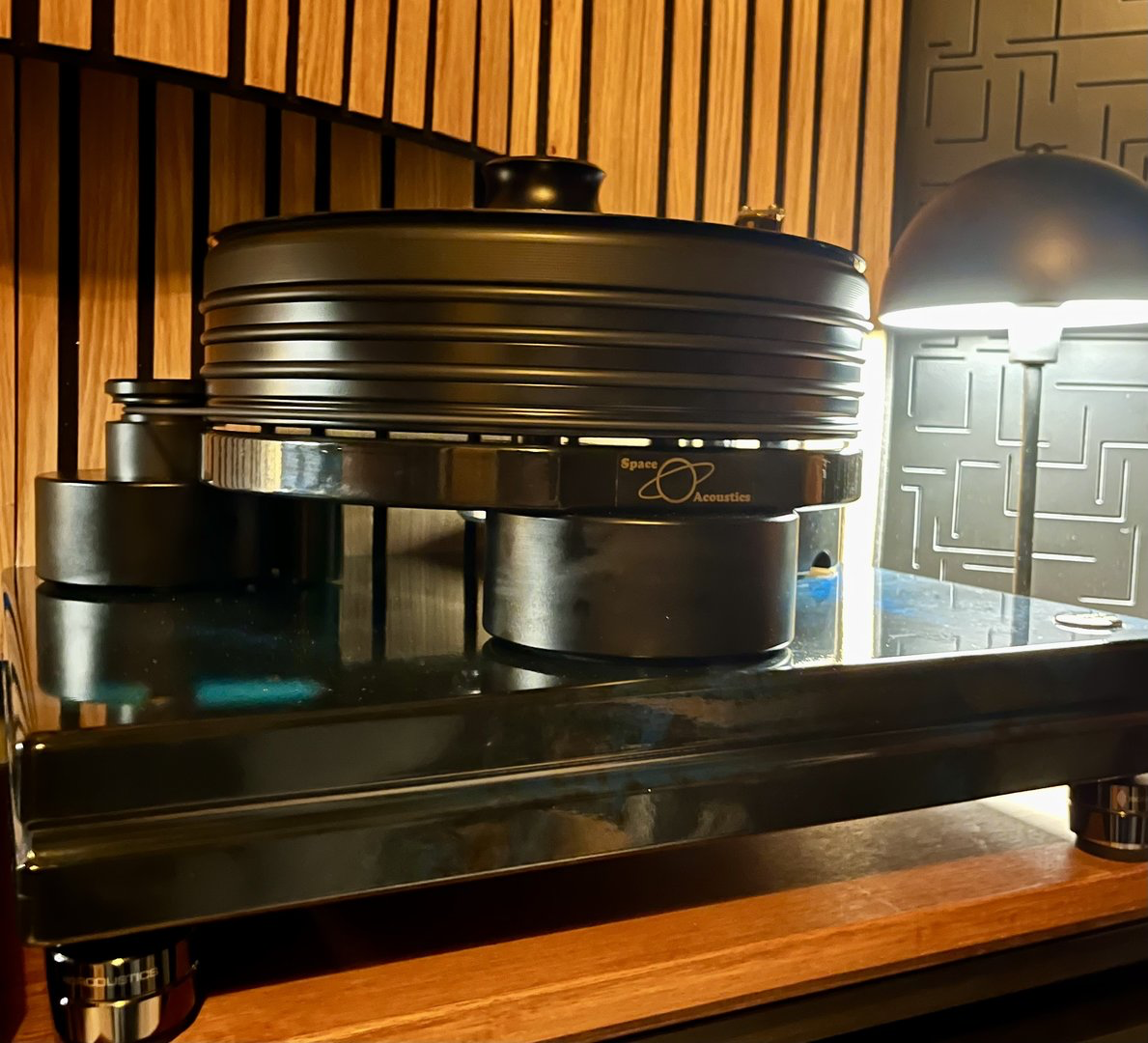

LekkertHællemåne, jeg har jo glemt å melde meg på her.
Arvegods i meget velholdt stand fra @Cash 63.
Auris W10 arm er i bestilling fra Endpoint og så skal Ace Space armen rewires etterhvert.
Vis vedlegget 979451
Gratulerer med ny spiller, blir aldri feil med en NottinghamHællemåne, jeg har jo glemt å melde meg på her.
Det går fint å rewire armen. En 5-pins dinplugg passer fint å bunnen på armen, har også brukt RCA boks. Men da må armtrådene være noe lenger, Endpoint kan hjelpe deg med å skaffe deler. Lykke tilTenkte å rewire Ace Space armen når en ny er på plass, men er det noen med erfaring med dette her?
Sitter det en vanlig din plugg i foten eller må jeg ha en kabel som går hele veien fra PU til RCA?
