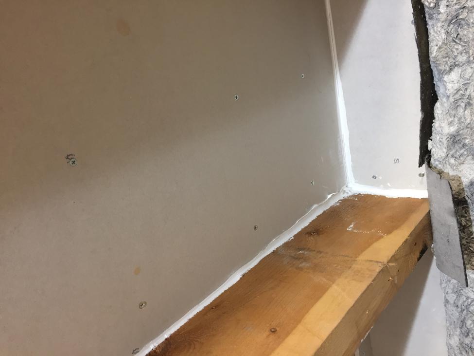

    Litt Bilder fra dagens økt.
    Ferdig med gipsing av bjelkelaget.
    Usikker på hvor mye det har å si for lydisoleringen, men det burde være positivt så da kjører vi på..
    Fuger med Essve Akrylflex 25 i 600ml tuber. Har åpenbart kjøpt for lite, men mer er på vei og kommer til uken. Forhåpentligvis er det nok til kinorommet slik ay eg får isolert dette..
    Det ser ikkje fint ut, men "who cares?" Blir iallefall tett.
    Så var det dette med retningen på bildene da.... Forbedringspotensiale..

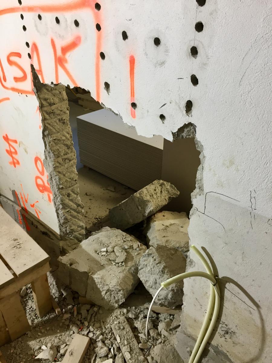

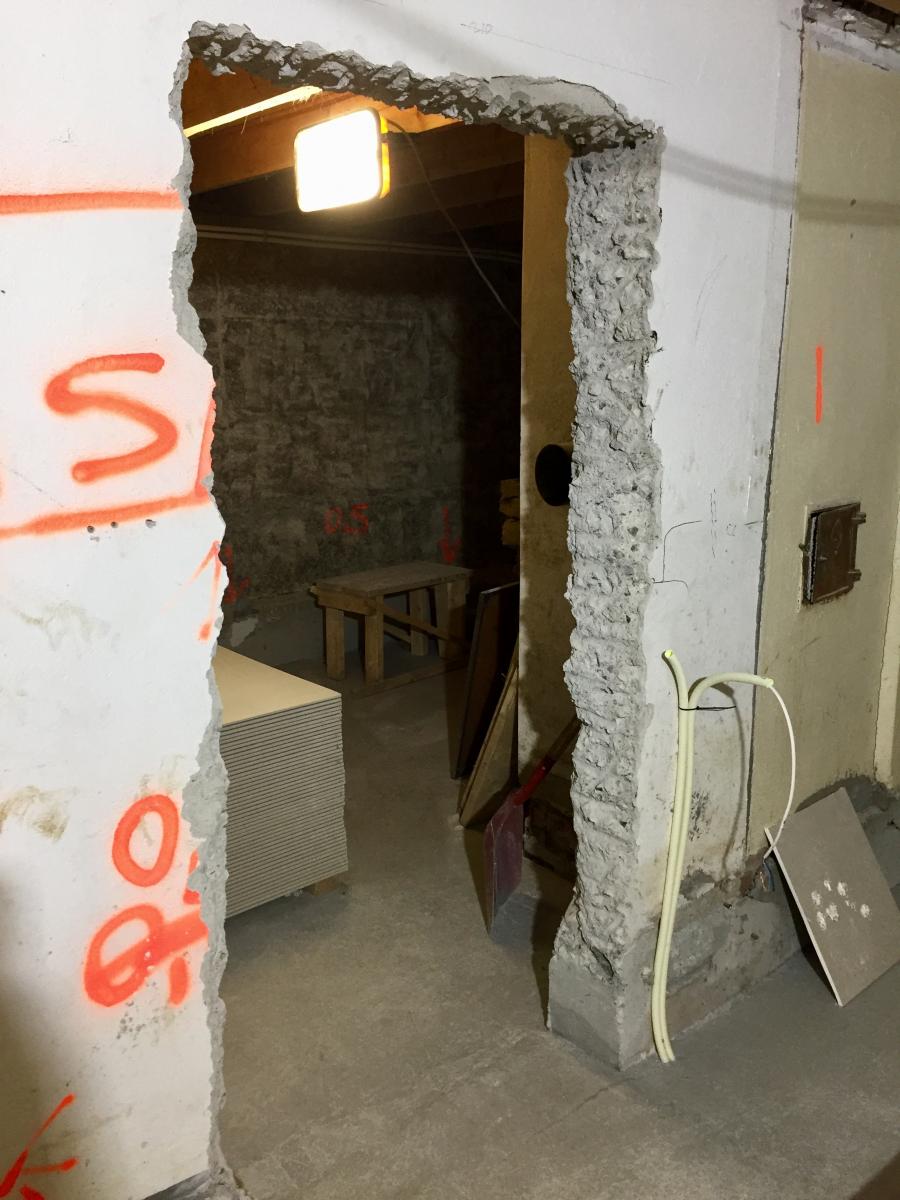

    Helgen ble ikkje så produktiv som eg hadde håpet.

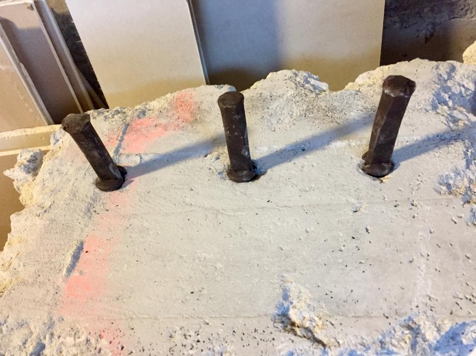

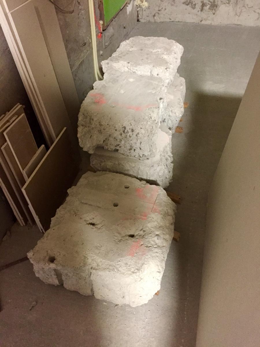

    Fikk laga åpning i betongveggen mellom kino og kjellerstue, og det var mye mer arbeid en det eg trodde det ville være. Søndagen ble rolig..
    Lagde meg en løsning eg ble ganske fornøyd med for å samle støv.
    Koblet til festool støvsuger fungerte denne veldig bra, og det ble nesten støvfritt helt til eg begynte å meisle.
    Det er bare en plastboks forsterket med duct-tape.
    Kraften fra støvsugeren, holder "støvsamleren" på plass på veggen.
    Blokkene ble i overkant svære..
    Men det er jo bare å dele de opp i mindre biter..

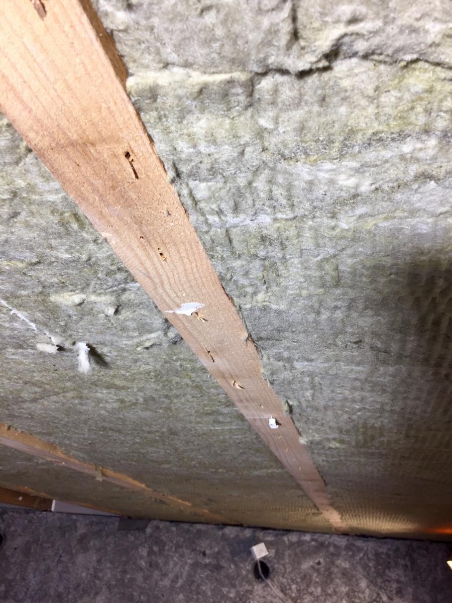

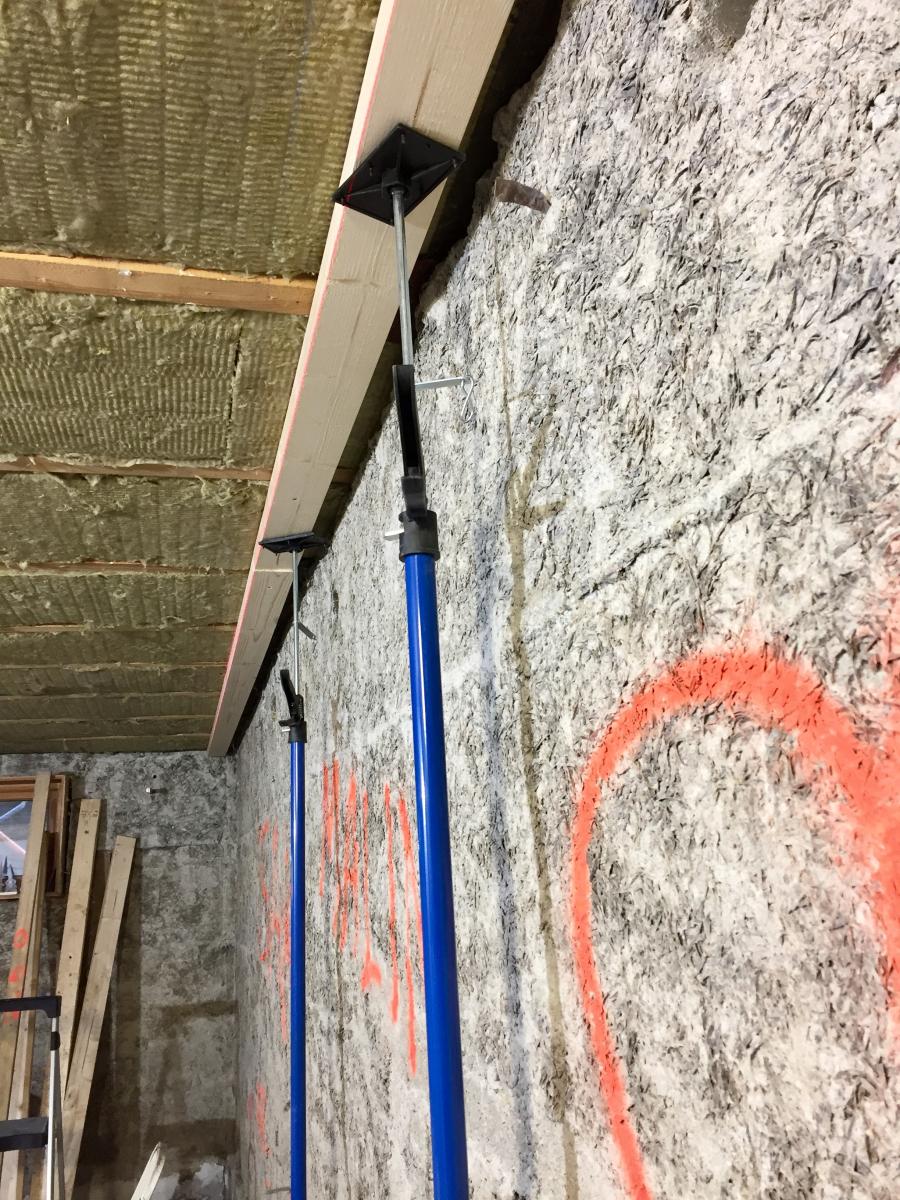

    Setter opp topp og bunnsems til innerveggene. Teleskop støttene fra Chlas Ohlson er ikkje særlig solide, men vær gode å ha til dette, spesielt siden eg gjorde det alene..
    Toppsems skrus i takbjelkene og limes med tec 7 til gulvet.. lar det være en luftspalte på ca 50 mm mot murveggene.
    Med streklaser fra Leica Geosystems blir det så noelunde beint også..
    Fester en solid hyssing i bakkant av stenderne, for å forhindre at isolajonen dyttes inn i luftspalten eller blir liggende mot betongveggene.

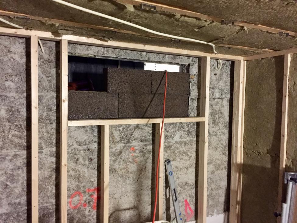

    Fant etterhvert ut at vinduet som ville komme på bakveggen i kinoen hadde flere ulemper enn fordeler, så det røyk.. Kunne spart meg litt arbeid om eg tok denne beslutningen tidligere, men men... Ingen skam å snu tenker eg.
    Jukser litt med fugeskum til slutt.
    Det er brukt 150mm lekablokker, på denne måten er det lett å sette inn et vindu senere om bruken av rommet endres.

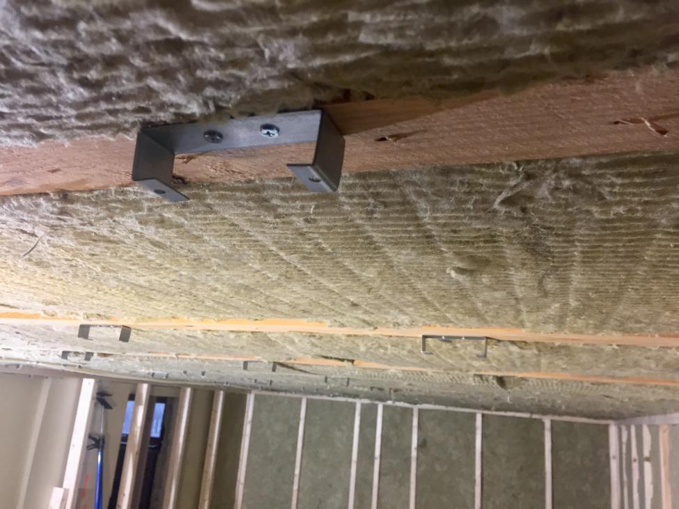

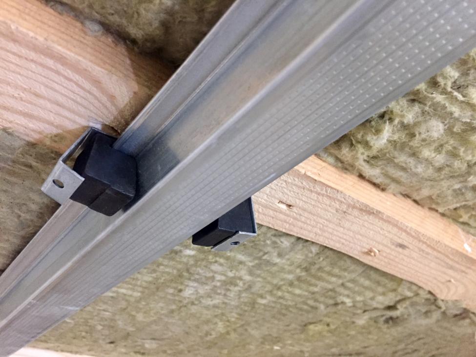

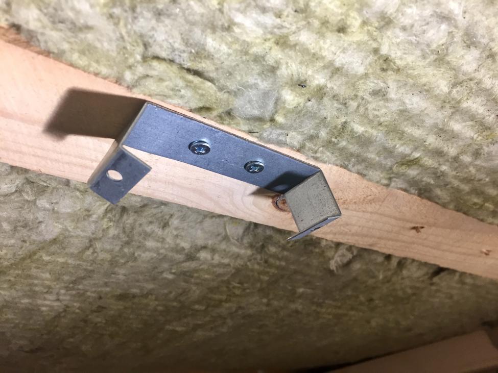

    Har fått på plass dreamscreen Prosilence klips og skinner. Gikk ganske kjapt, de var enkle å montere og arbeide med. Virker som solide greier, men vi får se, teorien bak produktet er bra iallefall..
    Klips skrus fast i takbjelker.
    Bøyes ut. Bildet er noe misvisende, da det holder fint å bøye ut ene siden..

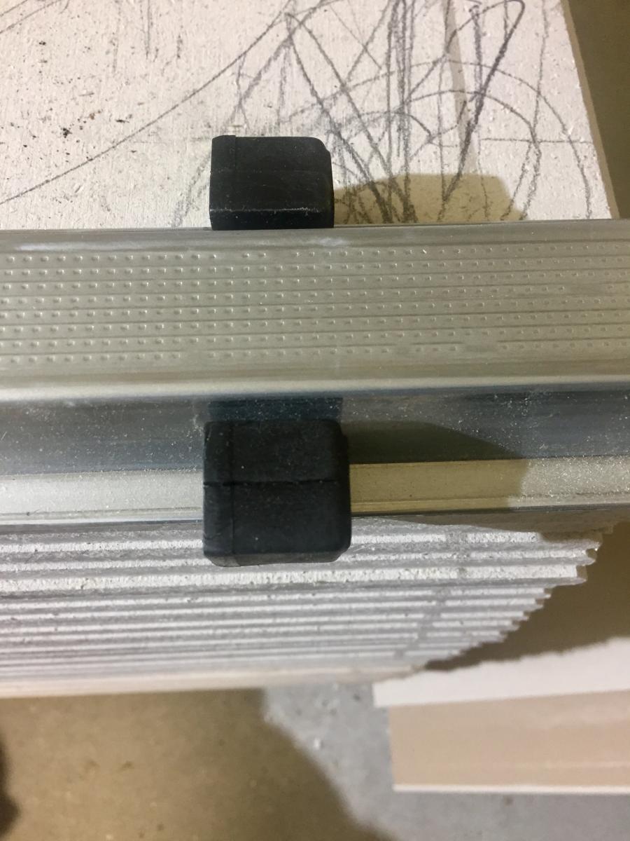

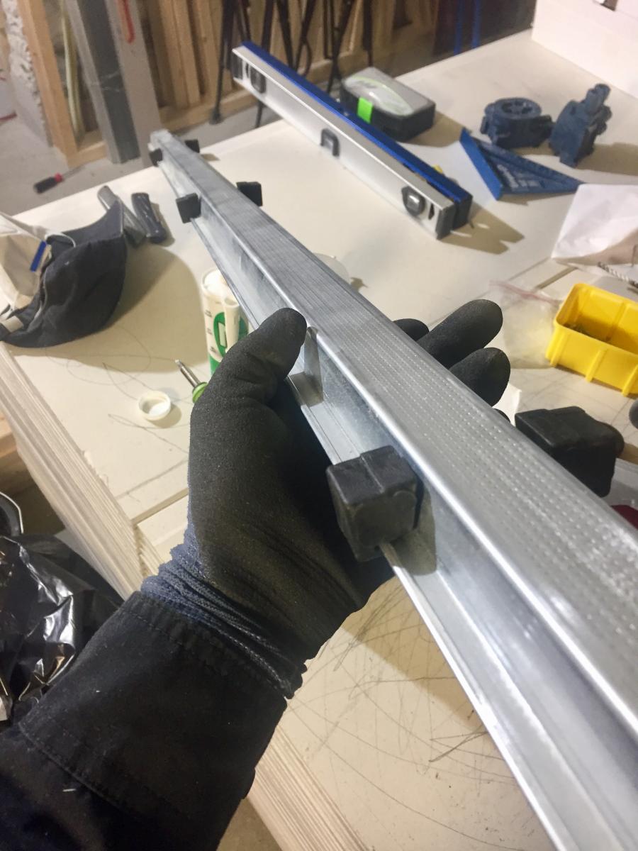

    Markerer deretter av på skinnene hvor klipsene kommer, og og fester det vibrasjonsdempende materialet rundt skinnene.

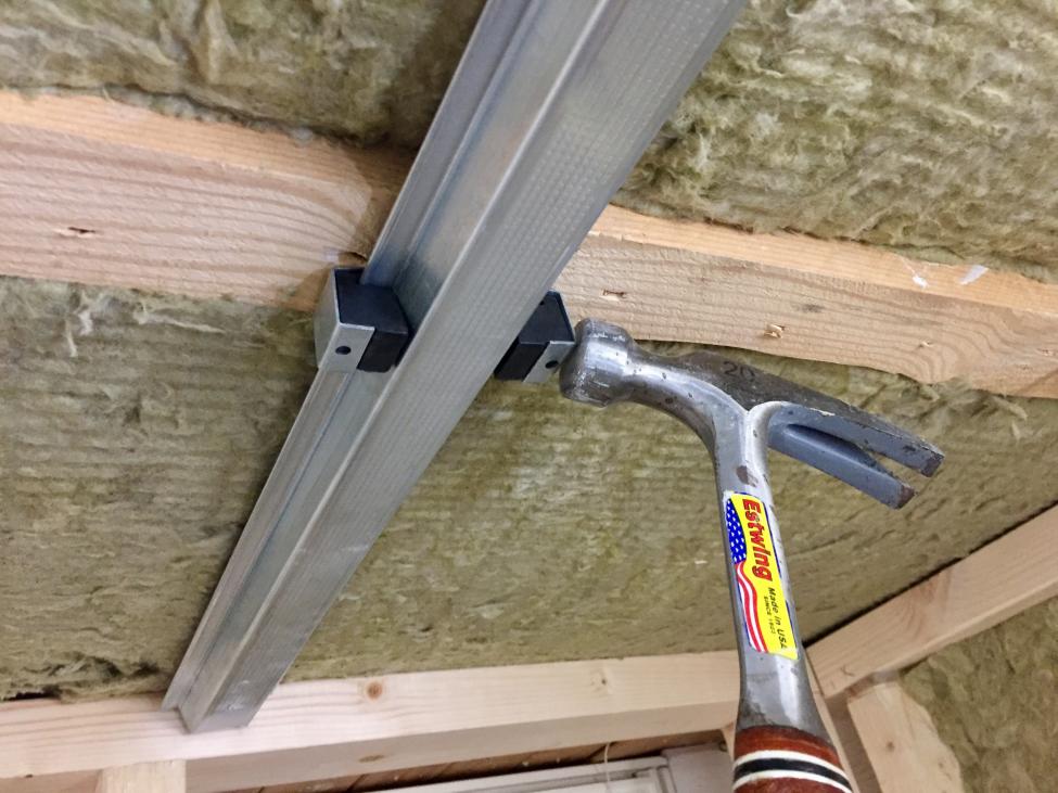

    Skinnene plasseres i klipsene. Og klipsene bøyes tilbake med par hammerslag.
    Tok ca en time å få tket ferdig med skinner, hadde tjuvstarta litt så kanskje to timer på klips og skinner... Ikkje så ille det. Håper som sagt det virker...

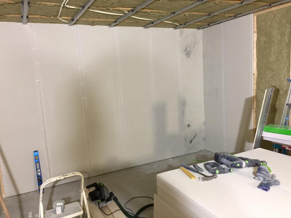

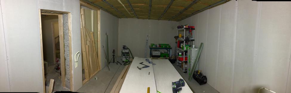

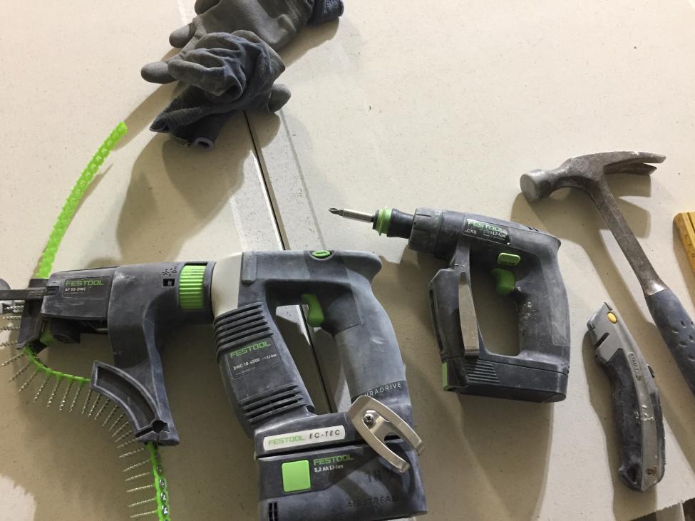

    Det var en stor milepæl å begynne å gipse kinorommet.
    Rommet skal ha to lag gips med green glue mellom. Første lag er fermacell.
    platene er knallharde og tunge, men i og med at de kun er 60 cm i bredde er de likevel veldig greie å håndtere.
    Arbeidhestene for anledningen.

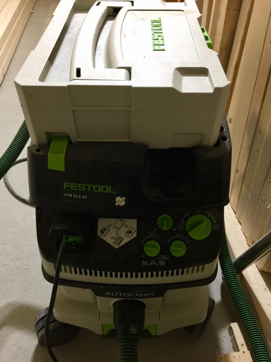

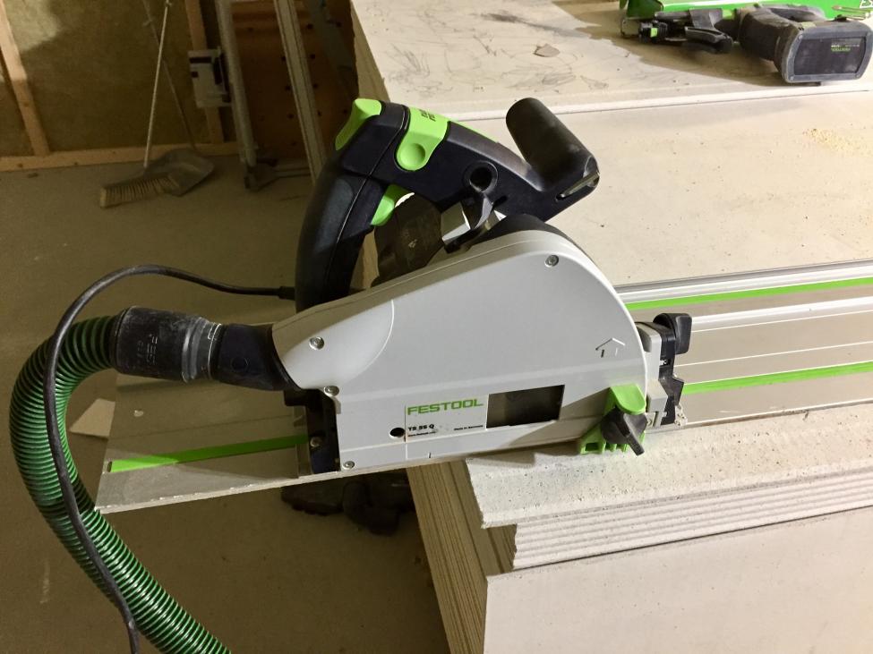

    Bruker ett billig blad fra biltema på festool saga når eg kutter fermacell. Og med en CTM 26 tilkoblet blir det lite støv.
    på grunn av densiteten i platene synes eg det fungert veldig bra å sage disse.

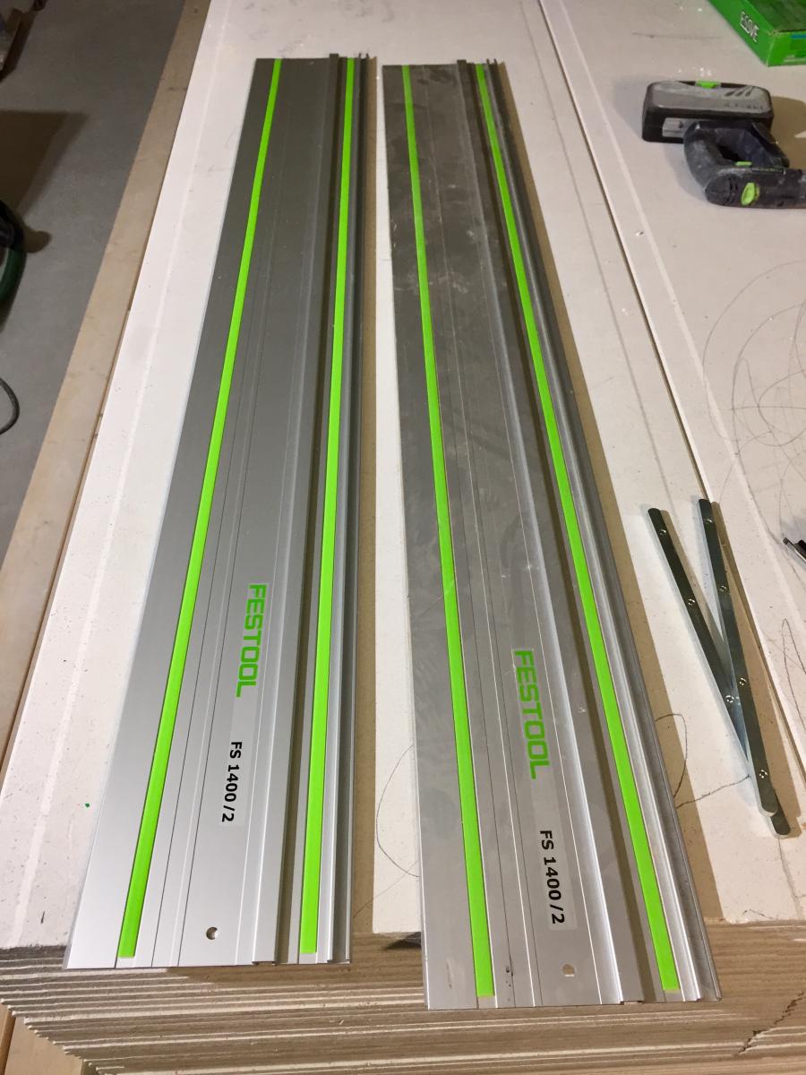

    Til kutt på lags har jeg to føringskinner som jeg setter sammen med to skjøtestykker. Det gjør det veldig enkelte å få lange rette kutt.
    Kjekt å se at rommet tar form.
    Panorama.

    Lurer på om eg skal lekte ut frontveggen 15 - 20 cm og fylle med rockwool..
    Noen som har en formening om det er lurt eller ikke.
    Høyttalerduk eller molton over.
    Sent from my iPhone using Tapatalk Pro

    Det synes jeg høres lurt ut. Skal du akkustikkduk og skjulte høyttalere?
    Reaksjoner: Iby
    authentic
    03.07.2007
    9.251
    2.487
    Høres veldig lurt ut men bare husk på at om du henger ett stort lerret som ikke er akustisk transparent vil du begrense effekten noe, da ville jeg heller sett på muligheten for å gjøre dette på bakvegg.
    Tenkte å skjule center bak lettet, FL og FR blir utpå gulvet. Iallefall foreløpig.
    Har lydtransparent lerret, så den biten burde gå bra.
    Tror dette kan bli en bra løsning. Satser på 20cm tykkelse og 5 cm luft mellom isolasjonen og veggen.

    Er i gang med å bygge demping / bassfelle i frontveggen.
    Fullt mulig dette er en tungvindt måte å gjøre det på. Men tror resultatet blir greit til slutt.
    Er også bortimot ferdig med å legge opp rør til alle høyttalere og subwoofere. Går litt rør til dette. Har gjort mitt beste for å holde strømkabler borte fra signal og Ht kabler, men noen steder blir det kryssing og noen steder ligger de litt nære. Men tror det bør gå greit slik det er lagt opp nå.

    Hei noen tekninsk spørsmål, ser du har lagt første lag med fiber gips og deretter neste lag med vanlig gips og green glue i mellom. Er det noe tekninsk grunn for at 2 lag er vanlig gips (utenom økonomi)?
    Er i nesten same design selv ( har lagt første lag med fiber gips). Så næreme meg lag nr 2. Har selv vurdert det med green glue, men lure heller på om eg legger 2 lag med fiber gips. Siste lag vil bli plater uten sparkle kans som er limt sammen. Vurderte du dette.
    Så kort oppsumert, så star eg mellom din løysing med gips og green glue, eller 2 lag med fiber gips. ( ca same kostnader). Hadde du noen tanker rundt dette før du bygget?
    Grunnen til at eg bruker vanlig gips på lag nr to er for å få en ferdig malbar overflate. Bruker du Fermacell, så må disse helsparkles før de evt kan males. Skal du bruke molton eller tapet er dette sikkert ikkje noe problem
