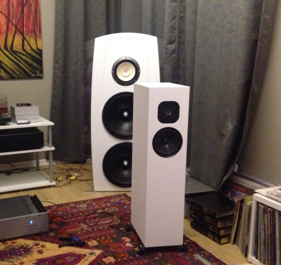

    Katten på vei mot sweetspot? :rolleyes:
    Liker stilen på de Naim-boksene!

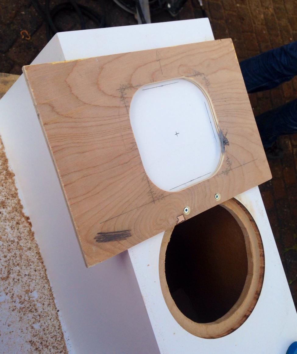

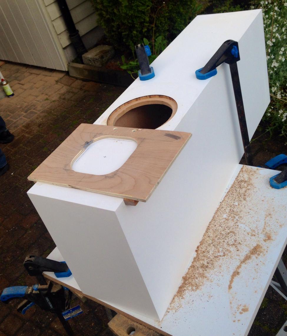

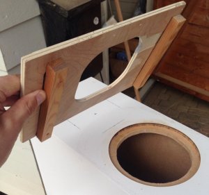

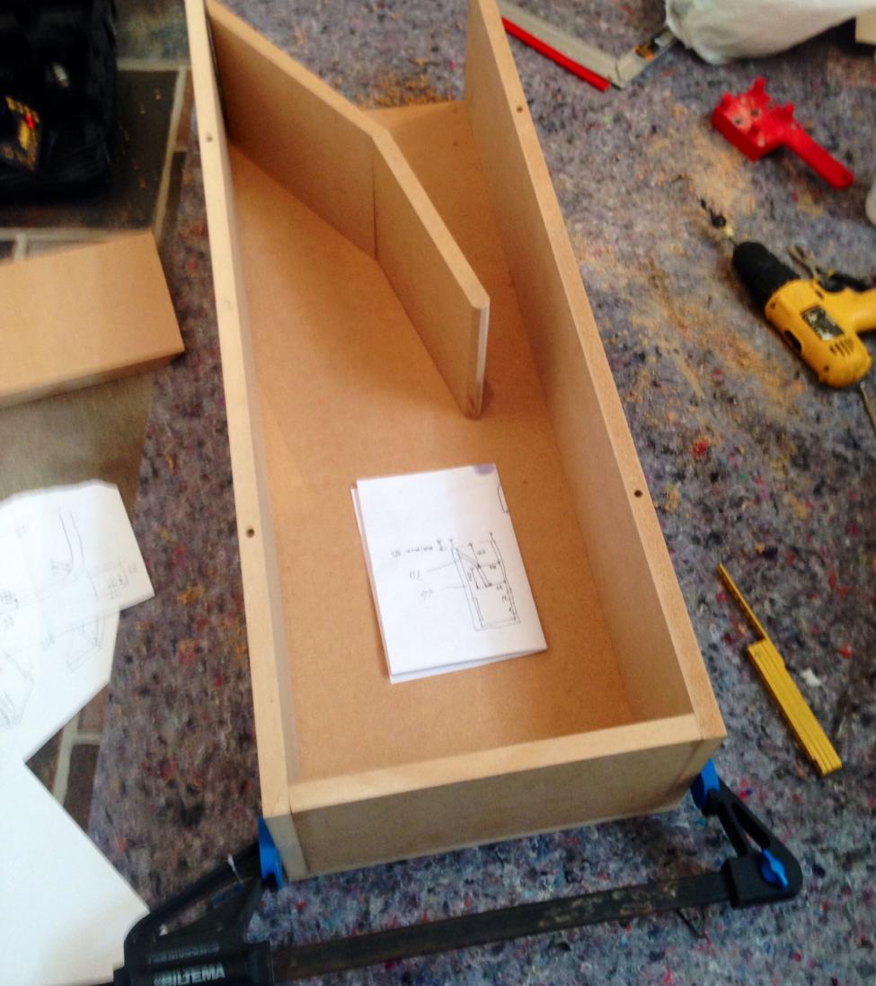

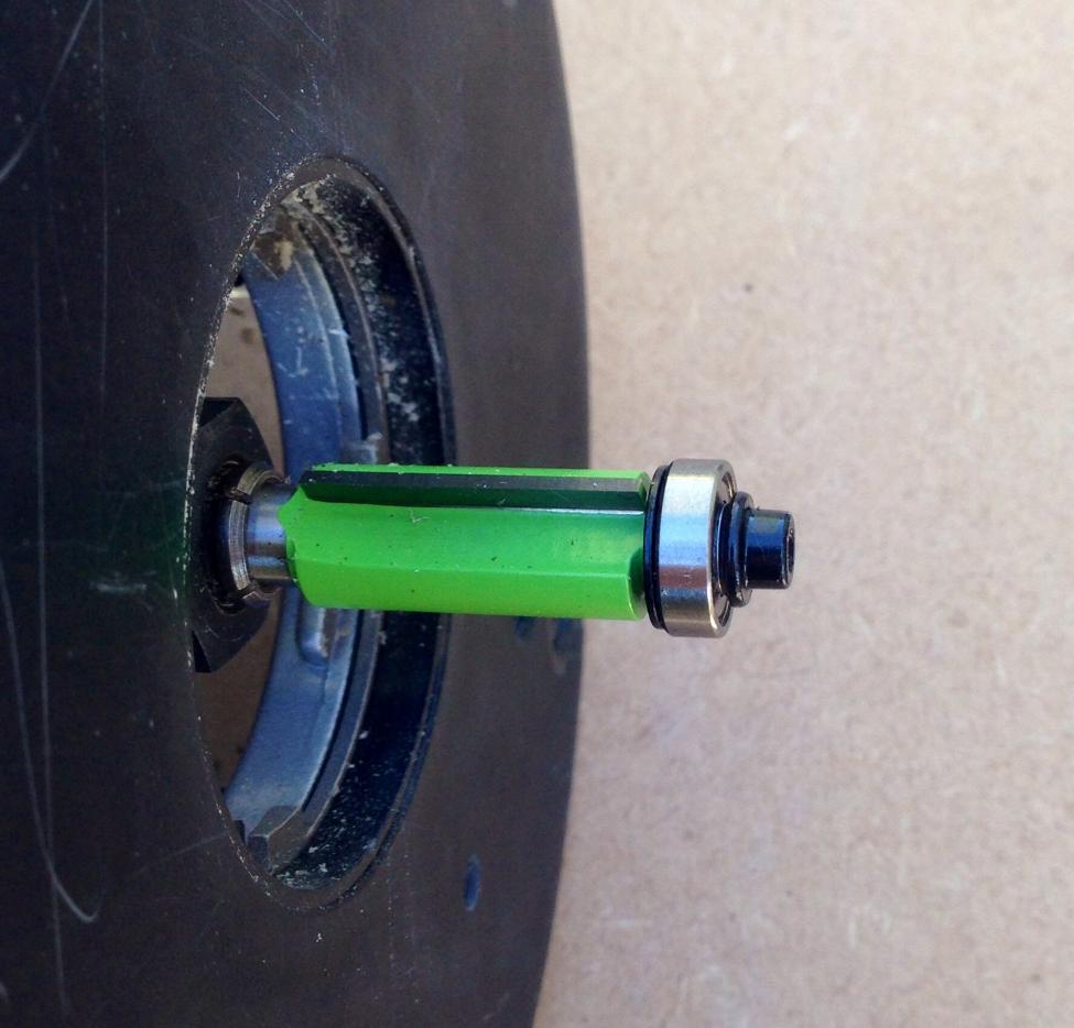

    Da har jeg gjort klar kapeplan som skal leveres Ski Bygg i morgen.
    Har pluggjigg. Å lime sammen kassene går ganske kjapt. Fresingen er det værre med.

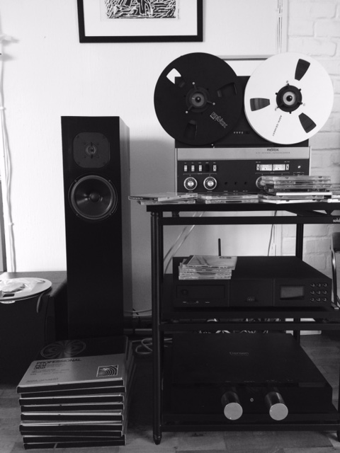

    Funker greit med sub til H6, verdt å sjekke ut for H6 eiere imo. Bruker en billig velodyne 10".
    Reel to Reel spiller nesten unreal ;D

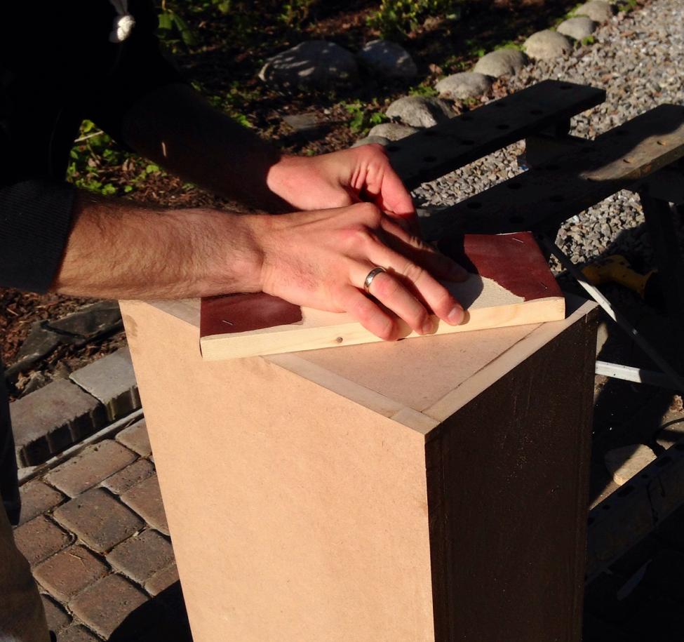

    Fruen er bortreist. Junior skjærer opp håndskutt (av en kollega) elgbiff i digre terninger. Kompisen snekrer H6 med litt assistanse. Jeg gjør klar Barolo, ovnstekte poteter, bacon, sopp, creme fraiche, rotgrønnsaker, einebær og timian :)

    Da er min gode venn ferdig med sitt første peosjekt. Undertegnede har kun vært konsulent. Låter nydelig og smooth med First Watt SIT2.

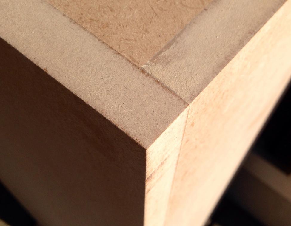

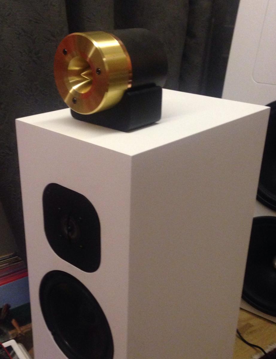

    Finishen ble meget pen. Kanter og forsenkninger er tiptop.
    Malt med hellmatt hvit vannbasert og skumrulle.

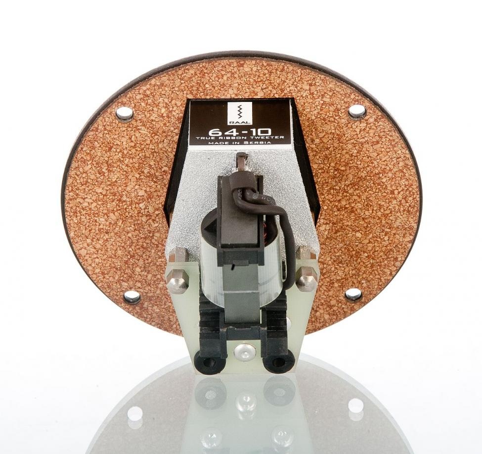

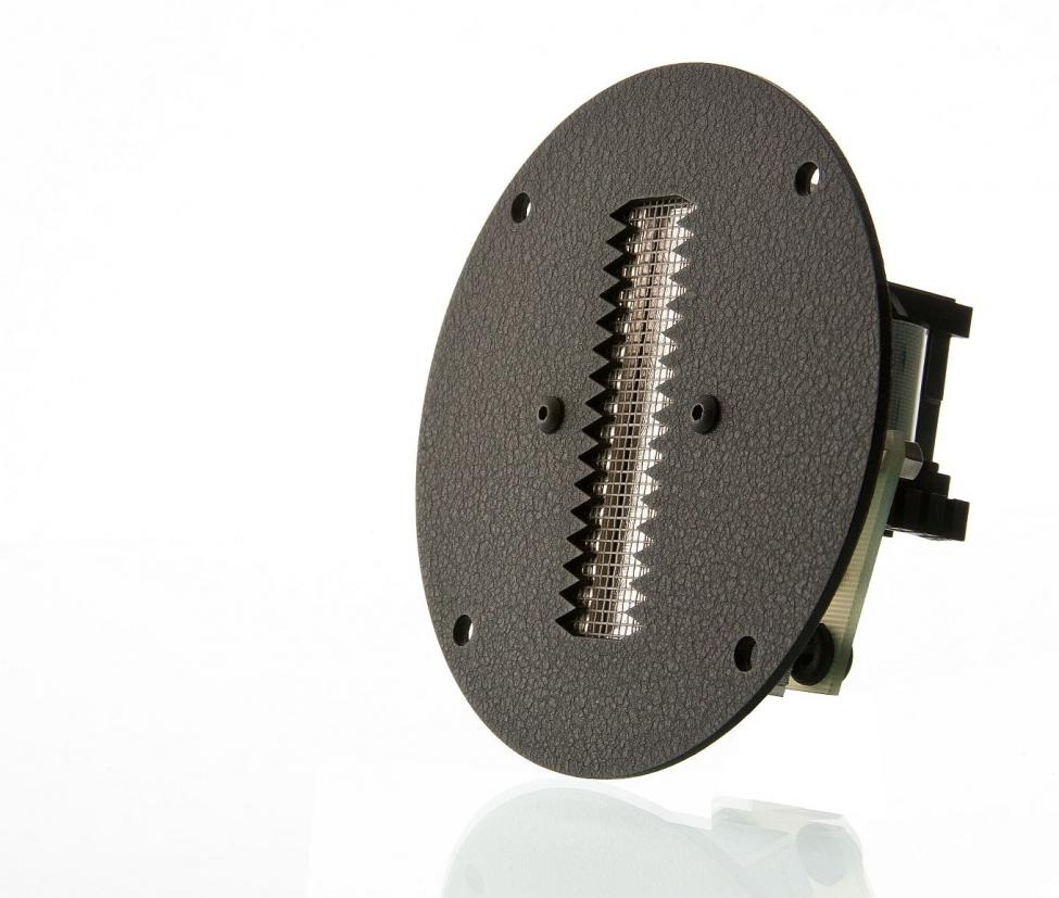

    Er det klangmessige forskjeller på Seas og Vifa driveren?
    Har et par OEM RAAL diskanter som hadde vært morsomme å prøvd i en H6:
