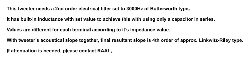

    det ligger en spole fast i selve drivern og med en kondis så blir det elektrisk 12dB og ihht datablad, akkustisk 24dB
    den har både 4 og 8 ohm terminal som gir hhv 94 og 91 dB følsomhet
    Kanskje filteret til originalen kunne vært lurt å teste? Det har 6 og 12 db deling.

    Da tenker du på et annet filter. Edit: annen driver.
    64-10 OEM drivern er låst ihht databladet og instruksjon fra RAAL:
    They are about 91.5 dB/2.83V/1m at 8 Ohm terminal and 3 dB more at 4 Ohms.
    The lowest high-pass that it will allow you is 3k. The ribbon back-chamber is set to make the response roll-off at 3k with Q~0.7 (Butterworth), so by setting the electrical part of the filter lower than that, you're just forcing the ribbon to do something it can't and you end up with the same 3k roll-off, only with reduced reliability.
    After you do the testing, we can set the impedance/sensitivity to any value that will suite you.

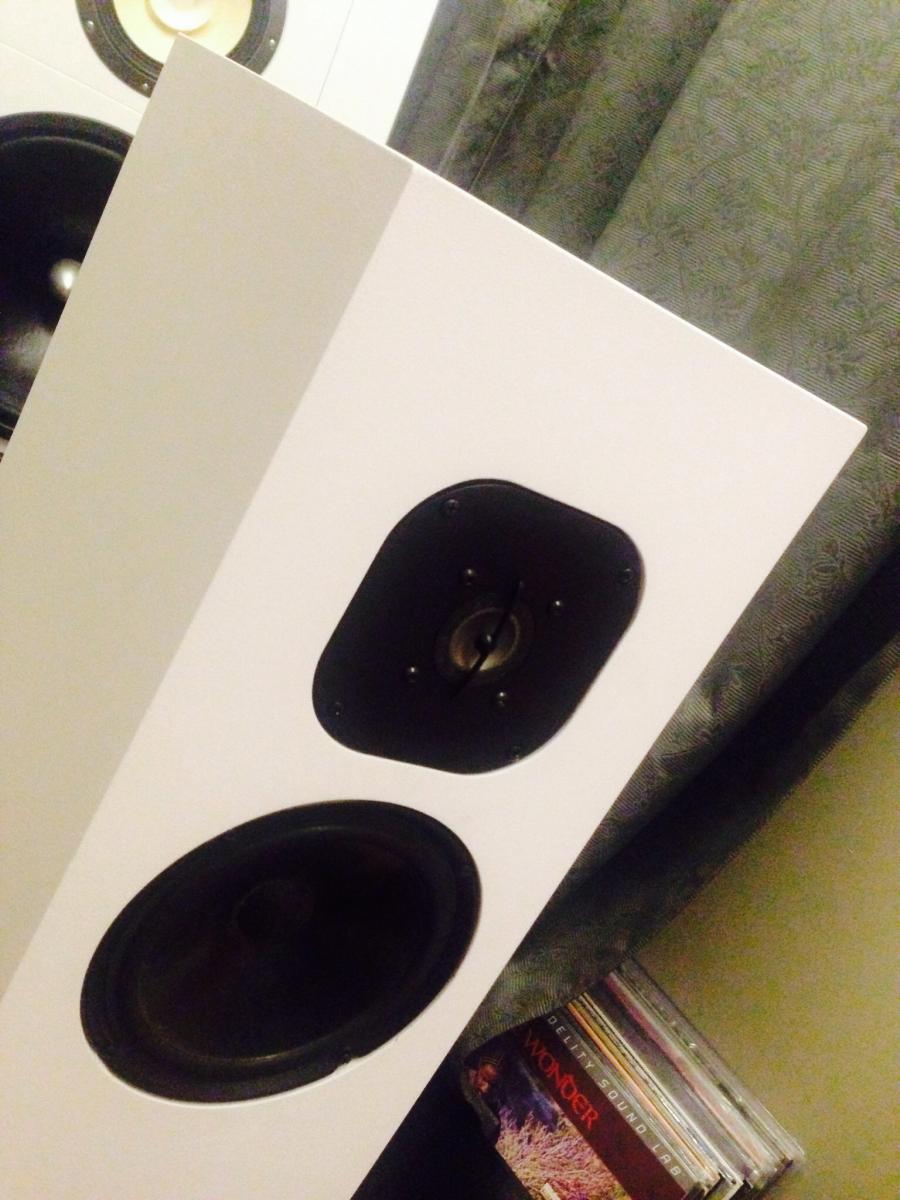

    Finishen ble meget pen. Kanter og forsenkninger er tiptop.
    Malt med hellmatt hvit vannbasert og skumrulle.
    Vis vedlegget 330271
    HEL, Bruker dere filtrene som jeg laget? Ble kjempe flotte disse her :)
