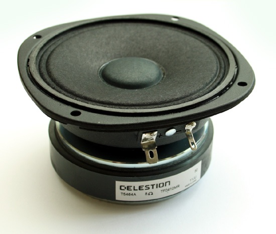

    Mulig man kan bruke andre mellomtoner som passe til horn. Denne closed back varianten fra Celestion er brukt av Red Spade Audio:

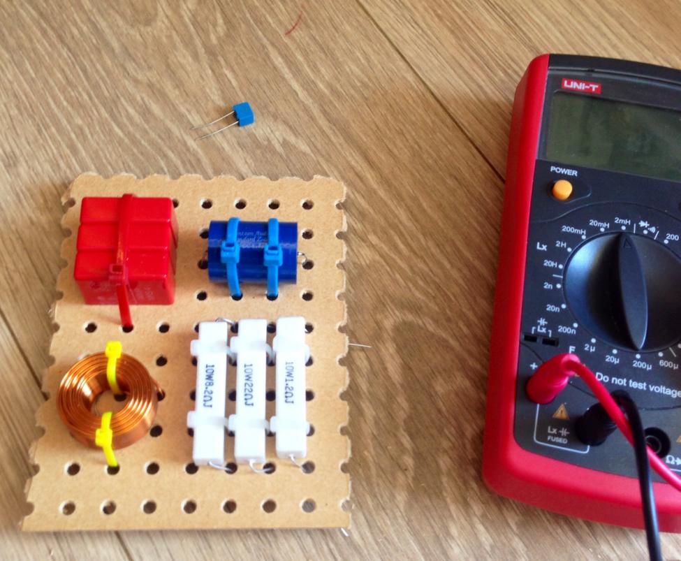

    Man kan vikle hvis man har LCR meter.
    Her er filteret ditt, ferdig viklet luftspole, Jantzen PP samt mirakel-bypass konsensator:

    Dette er vakkert! Begynner klø i fresehanda nå ja. Har lenge lurt på ett LCR meter. Hva anbefales her som ikke koster hele klesskapet?

    Send en epost med hva du trenger, de vikler ned til eksakt verdi.

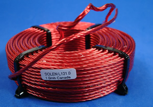

    Beklager å si det hel, men dette er for kjipe deler i en H6. Det er mye å hente på større og bedre spoler. Han som kjøpte dine opplevde store forskjeller etter at jeg bygde om filteret med andre komponenter.
    Hva slags superkondis er det du tenker på.
    Haavard

    @ Haavard
    Det er den lille blå som bypass over den "store" blå Jantzen kondensatoren:

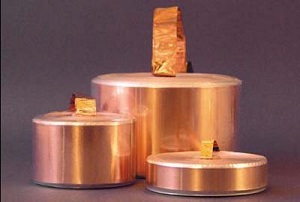

    Og ja, det finnes ikke grenser for hvor dyre komponenter man kan bruke. Selv har jeg ikke gull-ører og legger ikke noe særlig vekt på superkomponenter og ingen vekt på kabler. Fordelen med H6 er at det er få og moderate komponenter hva størrelse angår så her er det bare å gønne på med gull, sølv og grønne skoger.
    Spoler er jeg enig i at bør dimensjoneres godt.
    Jeg har også grovere luftspoler jeg kan vikle ned hvis du vil ErikS

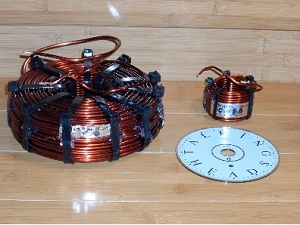

    Skal finne en større spole.
    I mens kan vi glede oss over disse:
