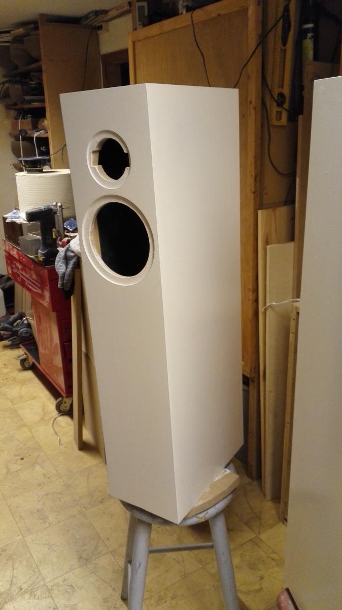

    Det begynte som det stort sett gjør. Med ei kasse...
    Og i tradisjon tro måtte jeg jo drite meg ut med diskanthullet.
    (Er ikke bare bare å putt`n i rette hullet i sirkeljiggen)
    Så da var jeg veldig gla for att det sto en dreibenk i snekkerbua.
    (Fil og sandpapir er sterkt undervurdert)
    Nei har du sett :)
    Den passer jo :)
    Prosedyren gjentas en gang til for den andre høyttaleren :)

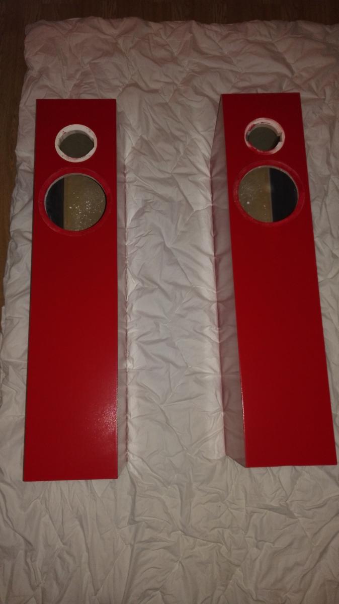

    Da kassene ble ferdig limt, måtte de behandles på en eller annen måte.
    Snakka med en kompiss som trakterer maler-faget på en respektabel måte,
    og han anbefalte å grunne med oljebasert heft-grunn.
    Så da gjorde jeg det :p
    Fargevalget var enkelt. Det sto enn 3-liter med denne fantastiske (vi kaller den) Ferari-rød malingen.
    Det er vel kansje nærmere rød-fargen som er på julenisserakta på loftet, men Ferari-rød er kulere.
    Det ble tilsammen 8-lag med farge på kassene.
    Mellomsliping med 400 papir, og ca ett døgn`s tørketid mellom laga.
    Det er alt med en akryl-maling. (Er dette egentlig vanlig vannmaling?)
    Røde blei de iallefall...

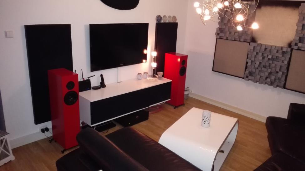

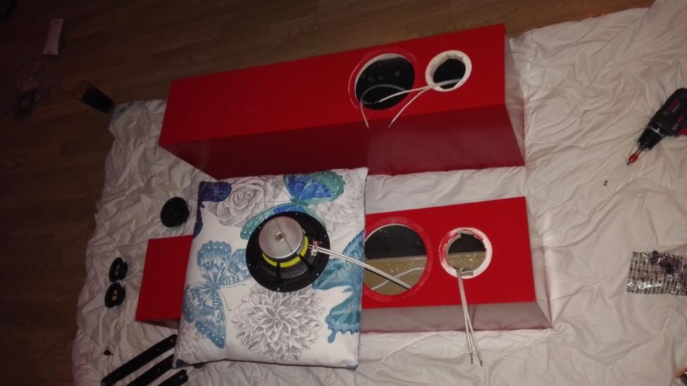

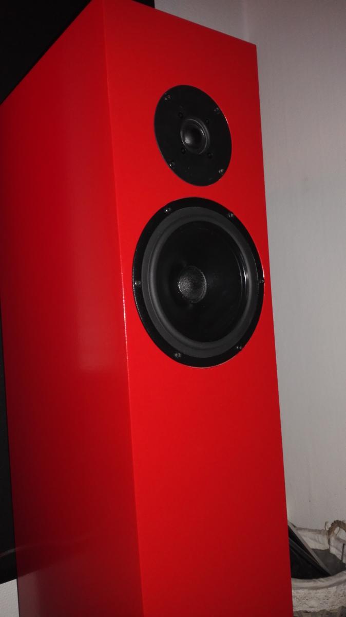

    Så var det Del 3 :cool:
    I kveld har det skjedd litt igjen.
    Etter 4 døgn med herdig av den fantastiske røde malinga klarte jeg ikke å vente lengre.
    Nå skulle det prøves.
    Kassene ble fraktet fra snekkerbua og inn i stua der kvalitetsanvarlig sto klar til å innspisere resultatet.
    Etter en grundig kvalitetskontroll var det videre inn i dyne og monteringsavdelingen.
    Etter alle di timene med pussing og maling og ikke minst VENTING, var riper ett ikke tema.

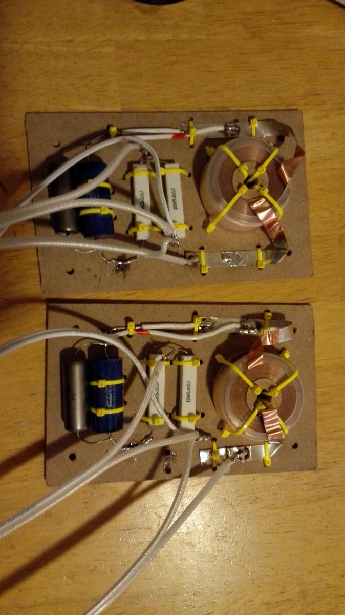

    Delefilter i beste haavard-ånd :) KISS!!!
    Kassene står å speller i stua.
    TV-Kroken.
    Lytteopplevelser kommer når elementene har fått ser noen minutter med innsplling.
    Men etter noen timer i sofaen nå, må jeg si det er håp.

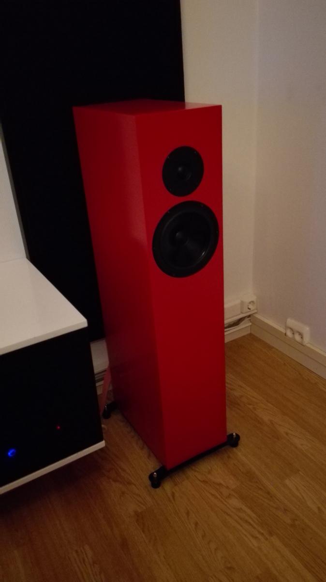

    Først må jeg si att kabinettene er litt breiere enn originalen. Dette av praktiske grunner for å få plass til basselementet.
    Nå har Kassene stått å spillt i ca ett døyn, noe ganske høyt, og mye basstung musikk for å myke opp litt.
    Må si att dette funker. Bassen er kjellerdyp. Dypere og mer trøkk enn med Dali 104 elementer. Mellomrom en er åpen og fin, akkurat som med Dali elementet.
    Mine er ikke helt innspilt enda, så ytligere forbedring regner jeg med.
    Hva diskanten angår kjenner jeg denne godt fra før. Har brukt denne i flere høyttalere, men aldri med 1. ordens filter. Diskanten gjør det den skal, den spiller diskant, men er ikke like engasjerende og luftig som Focal diskanten. Men, den er ikke innspilt enda denne heller.
    Alt i alt. Så vil jeg si att det er en god høyttaler.

    TT.
    Vis vedlegget 368963
    Vis vedlegget 368962
    Vis vedlegget 368967
    Vis vedlegget 368964
    Vis vedlegget 368957 Vis vedlegget 368959
    TV-Kroken.
    Vis vedlegget 368958
