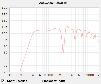

    Ellers så ser frekvenskurven på H6 slik ut med Mark Alpair 10p om noen vurderer det...
    Vis vedlegget 397048
    Mvh Øystein
    Har du ett bilde av de dataene du brukte for å simulere denne frekvensresponsen?
    Det skal være samme kassemål som H6 som er brukt på denne...

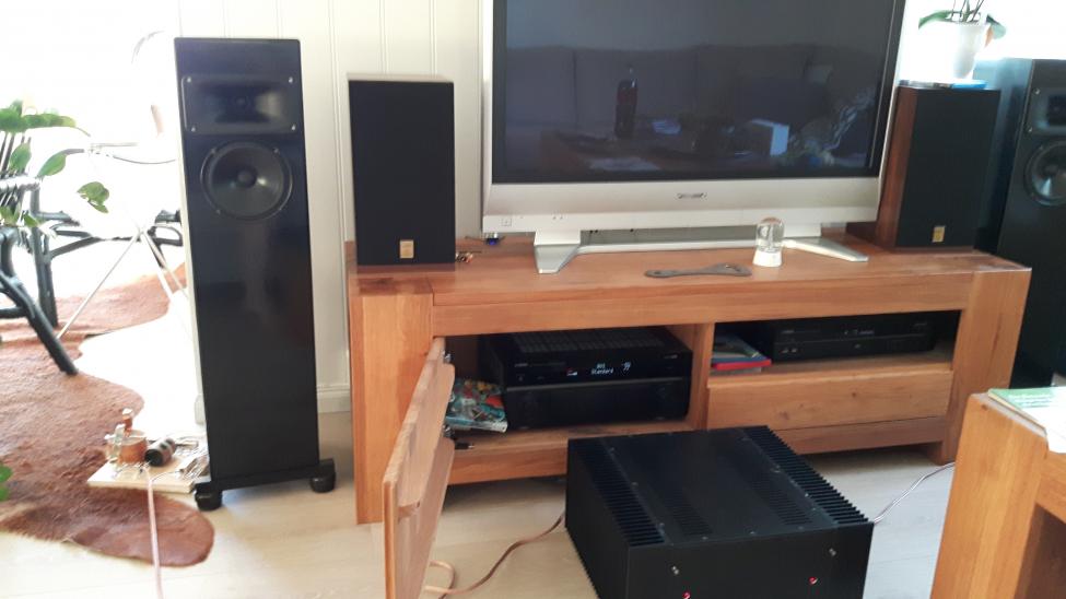

    Da er de live! Kona og ungene ute av huset, og fikk hjem MI22 i går. Er ikke sikker på om det bare er høyttalerne, men fytti for en smekk og tøff bass det er i disse tassene!
    Lite tvil om at disse bassene funket i kabinettet ihvertfall! Dette var moro!

    Har hatt Star-Wars maraton med guttungen. :cool:
    Selv om gromforsterkeren er hos doktoren, så ble det en artig opplevelse. Og selv om subbene setter alt i bevegelse, og slår deg så hardt i mellomgulvet at det begynner å bli ubehagelig så var det H6 klonene som fikk meg til å glise.
    Strykerne i John Williams sin grandiose musikk fikk et herlig rasp og låt mye større enn jeg kan huske det. Dialogen skjærer knivskarpt gjennom alt av bulder og brak og effekter, og hver enkelt skuespillers stemmesærpreg kom veldig tydelig frem med naturlig fylde, klang og kropp.
    Lydpanorering av effekter er vel noe av det som imponerer mest. Lyssabler som svinger frem og tilbake over hodet på oss, romskip i alle størrelser og fasonger som kommer bakfra, ovenfra eller underifra blir plassert med laserpresisjon.
    Dynamikken og hurtigheten til disse småtassene er som skapt til film. Ville virkelig anbefalt disse til de som ønsker seg en musikalsk hjemmekino. Har hatt veldig mye Klipsch opp igjennom, både Refercence og Heritage og de er jo konger i hjemmekinosammenheng, så blir dette på et annet nivå.
    For å dra sammenligningen over i bilverden så er Klipsch den klare vinner ifra 200 - 400. Men ifra 0 - 100 har de ikke nubbkjangs mot H6-ene.
    Og også i motsatt ende, fra 100 - 0 har ikke Klipschene kjangs. Men her er det ikke mange som kan nærme seg H6'ene uansett.
