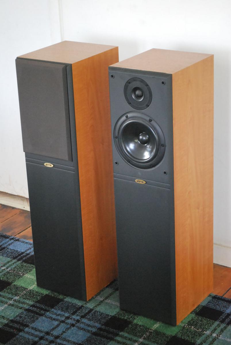

    Kom tilfeldigvis over en annen papirbasert bass-mellomtone jeg tror vil fungere meget godt i Impulse H6 kabinettet.
    Peerless SKO165. Den er ikke i produksjon lengre, men det finnes mange i omløp der ute i høyttalere man finner meget billig brukt som f.eks JPW 610/810, Kef Coda 8/9. Sikkert mange flere også.
    Litt data: Peerless Specs

    Ved nærmere øyesyn så ligner den veeeldig på GR-Research M165...
    De er vel begge produsert i India også under Peerless/OEM...
    cbarth1
    24.08.2012
    2.260
    2.551
    Arendal
    Vis vedlegget 447457
    Tror ikke det, har en bunke av disse samt en liten haug Vifa. De har ingenting til felles teknisk sett.
    Hvorfor det? Den ene har presset stål basket, den endre i et syntetisk polymer materiale. Men de har begge lett papirmembran med "curvelinear" utforming, papp voicecoil-former og som et resultat av dette så og si ingen oppbrytninger oppover i frekvens. Rent teoretisk er de da mye nærmere Vifa C17 enn noen av de nyere Seas.
    Hvis de har TS-parametere som gjør at de passer i kassa så ser jeg ikke noen grunn til ikke å prøve de?
    De som står i JPW'ene er også 4ohms versjoner, dvs at man trenger antakelig vis ikke demping av diskanten (STOOORT pluss i min marg!")
