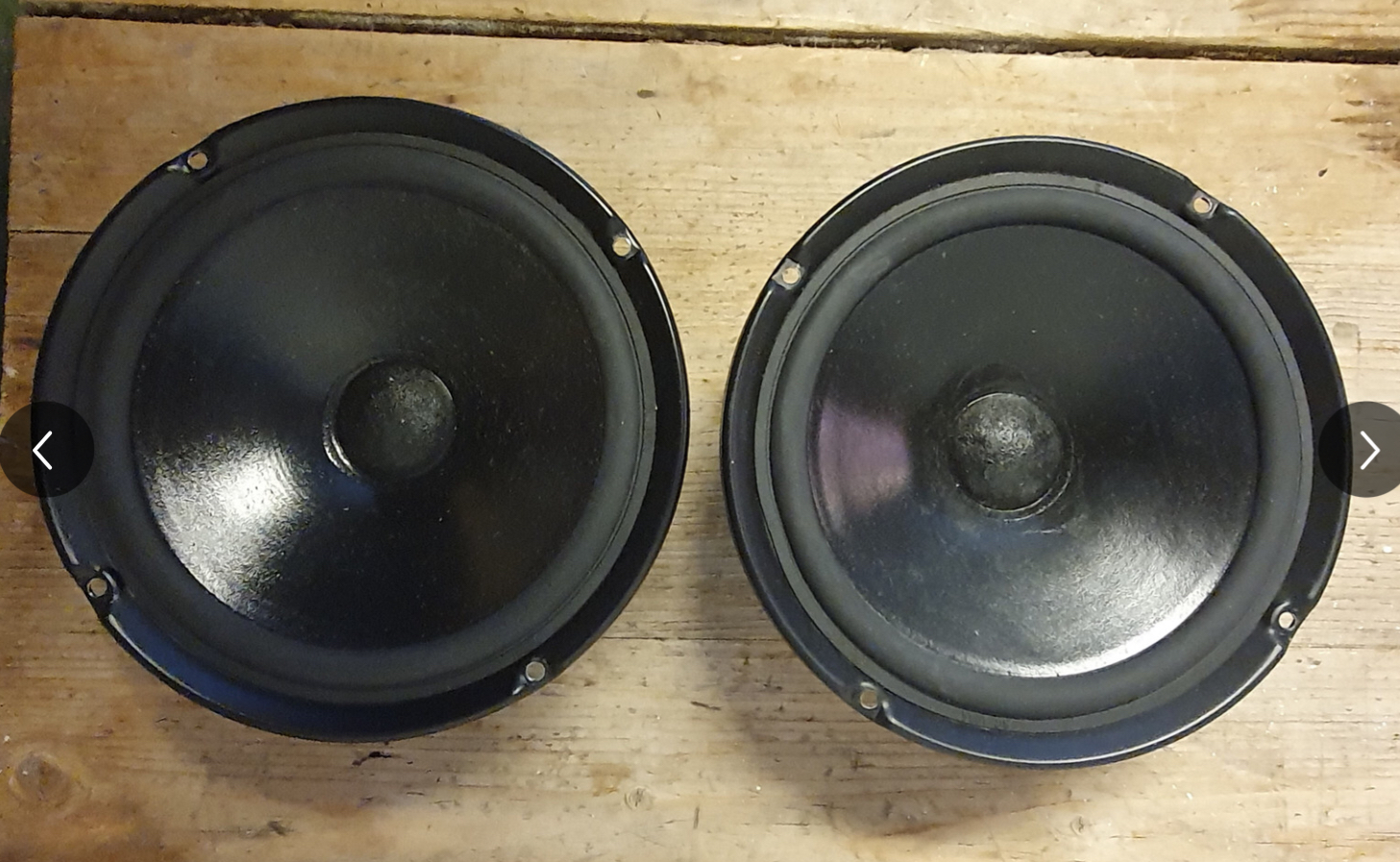

    På en Polsk bruktside. Noen venner fra Polen hentet dem for meg.
    Da må vi nesten putte dem inn i et H6 kabinett

    Har brukt
    Vifa c17 wh 16-08 og 09-08
    Men de hadde en helt annen coating

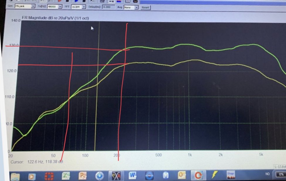

    Hvor har du fått tak i denne?
    Vil den gå like dypt nedover
    Håvard
    Nei det vil den jo ikke. Hadde vi normalisert målingen ift Dali 104 driveren så ville den falt ned til 8 dB fra 200 Hz og ned til 70 Hz på målingen jeg gjorde:

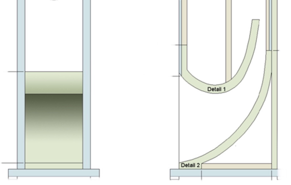

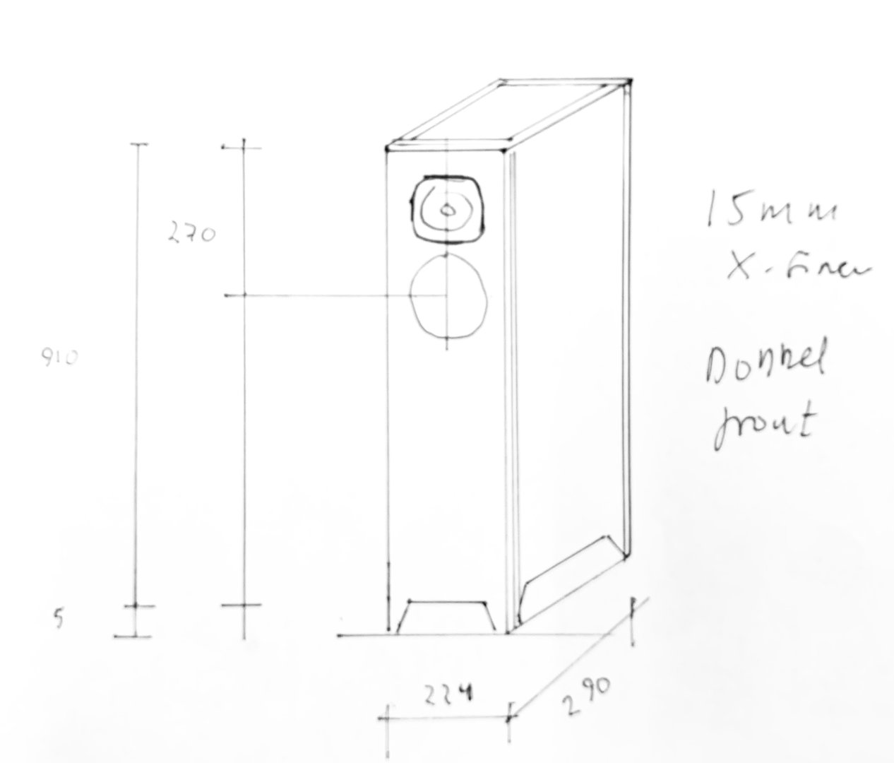

    Tegninger
    Under ser dere kassetegning av H6. Denjeg bygger etter og som er sendt ut til alle.
    Etter at jeg hadde bygd et par, så dukket det opp andre tegninger også. Den er ikke helt identisk med den originale H6, men det er lite som skiller.
    Jeg pleier å bygge fronten inn mellom sideplatene. Det samme med topp og bakplate. Det medfører "striper" ved maling, men en solid kasse. Hel har vel sendt meg noe wunderstuff som skal kurrere dette. Vi får se, Roberten sine skal testes ut med den nye sparkelen. Bruker forøvrig kjeks ved liming. Lett å lime da.
    Husk at fresemål ikke stemmer. Det er ulik diameter på de ulike elementen som er brukt.
    Håvard
    Hei Haavard,
    Ut fra denne tegning så oppfatter eg det som innvendig bredde skal være 154mm, ref til "Horn throat 75x154mm" som nevnt på tegning, er det ut i fra det dere har bygget. Da vil sideplater komme tett inntil bass/mid element bak frontbaffel? Eller bruker dere andre mål ut i fra opparbeidet erfaring.
    Hører fra deg eller andre, takk :)
    Tillegg:
    Så nå at du har nevnt at du bruker sideplater utenfor baffel/Top og bakplate, lager du da dei smalere, dvs 154mm i staden for 184mm?
    /Helge

    Hei Haavard,
    Tillegg:
    /Helge

    Hei, det er innvendige mål som er viktig. Noen bygger med ulik platetykkelse. Jeg legger sideplatene utenpå front og bakplate. Den blir da ca 19cm bred. Plenty plass til element
    Det er total bredde på ca 19cm, og sidene er da 15 eller 16mm tykke antar eg. Og da har ein frontbaffel med bredde 16cm?
    Høres bra ut, og da blir horn porten ca det som står på tegninga.
    Det var det at du hadde nevnt at du hadde baffel mellom sidene som forvirret meg litt. Men er OK nå :)

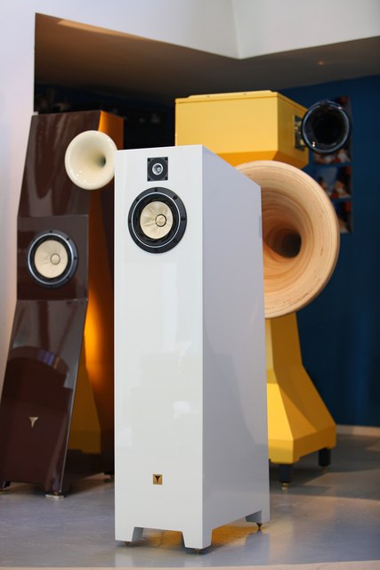

    Skulle gjerne ha sett tverrsnittet på den der. Den munningen lignet forbausende mye på en (oppskalert) H6... 😊

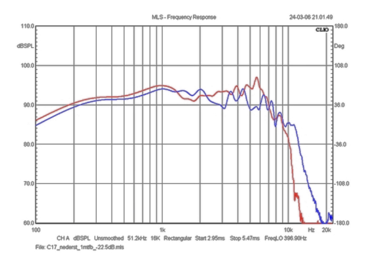

    Jeg har som nevnt, vist og målt tidligere WH førsteutgaven med ucoated papir. Iht Gravesen er de første enda enda litt mer følsomme. Det trenger jeg da 5 watt med Kingrex og solcellepanel med 13,5 volt på hytta ikke er allverdens.
    Hornlyd
    Musikkglad
    01.04.2005
    20.415
    11.633
    Her er en måling av Gravesen av tidligutgave WH mot clone WH.
    Min UR-WH har i tillegg ikke coating som muligens er enda mer spretten.
    Korriger gjerne her Håvard hvis det er noe som trenger oppklaring :)

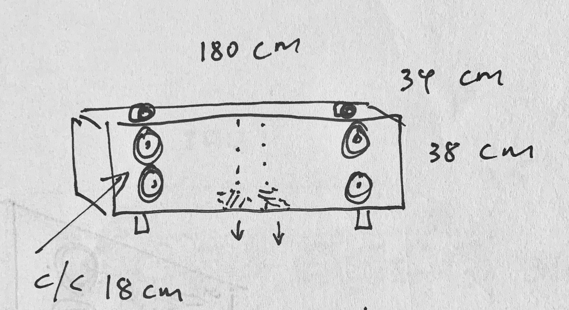

    En liten idee. Evig drodling på løsning til hytta.
    Dobbel Impulse H6 konsollmøbel:
    Her blir det 6 dB høyere følsomhet.
    Utfordringen er at utblåsningen må ut sideveis.
    Vil det funke?
    Og hva med loobing ved 2500-3000 Hz da det blir TMM?
    Alternativt bruke en diskant med langt lavere delefrekvens (+/- 1000 Hz)?

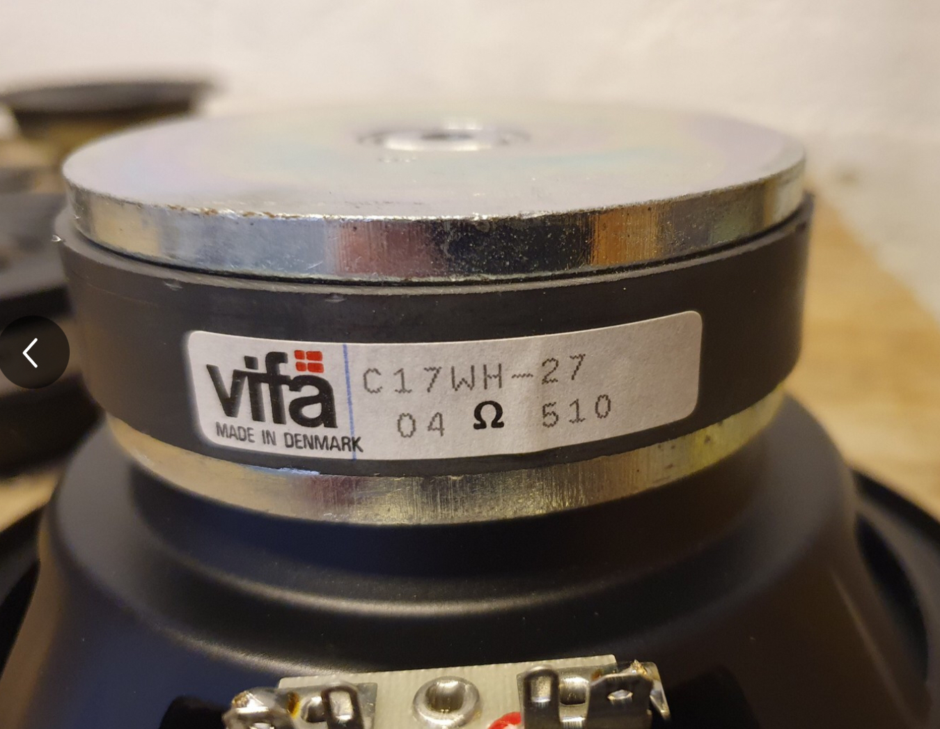

    C17WH 27 04 er brukt i QLN 121, 222 og som mellomtone i 929. Funker som ei kule i H6 kassa. Lavere fs enn skumoppheng brødrene sine, så kan gå en del dypere (i en gitt kasse, hornet i H6 avgjør hvor dypt den går uavhengig av bassmellomtone)
    Men ett ørlite grann mindre frigjort og dynamisk i mellomtonen.

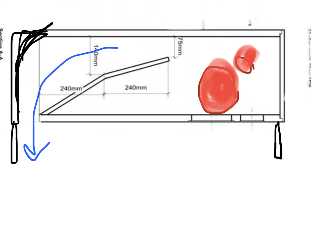

    Er det noen kløppere i geometri her som kan tegne om H6 kabinettet slik?
    Slik jeg forstår det så må kammerets volum opprettholdes og likedan hornets lengde og ekspansjon.
