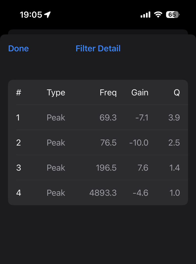

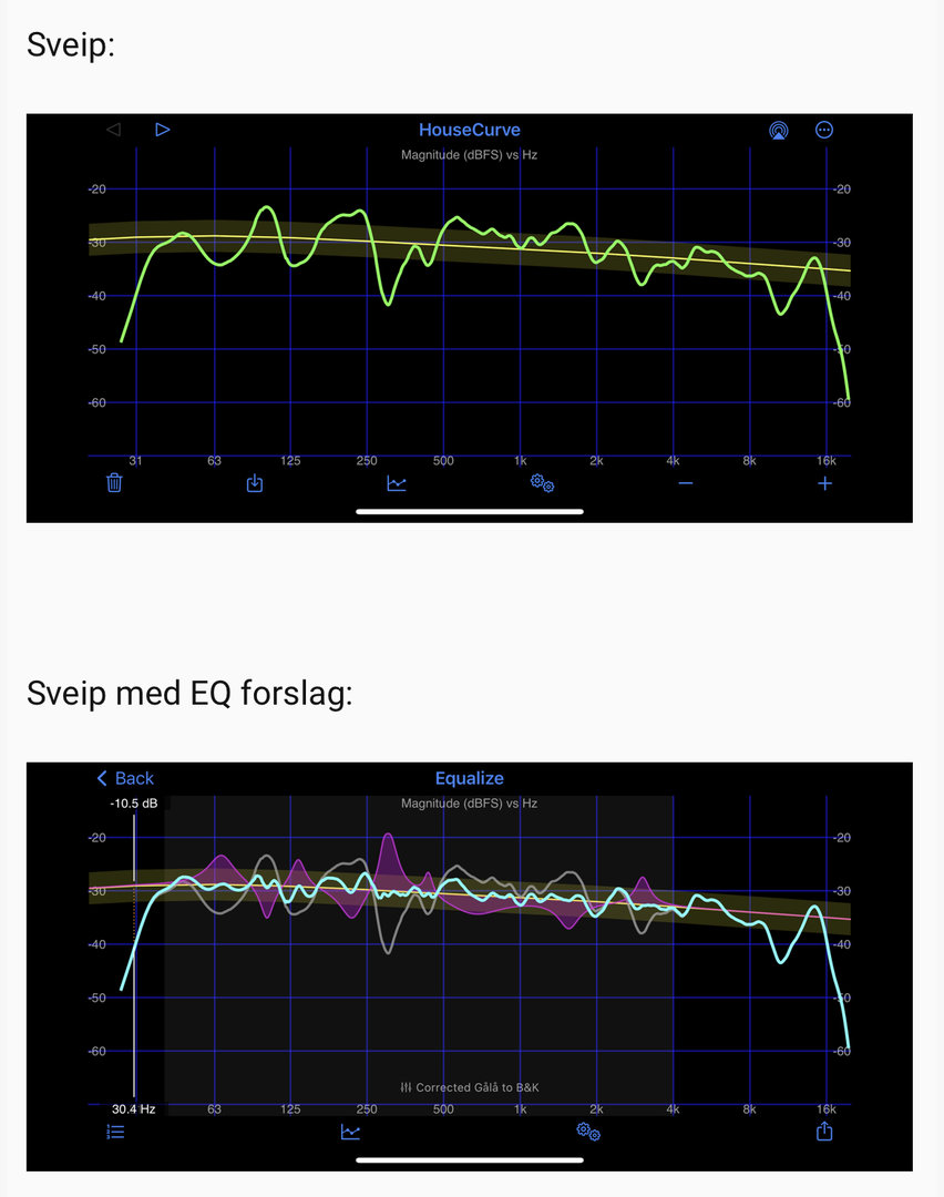

    Nå har jeg fått målt en H6 (med WH drivere) i en stue i en blokkleilighet. Svært god eletronikk fra øverste hylle med EL34 rørforsterker og Audio Note dac. Mellomtonen er magisk som vanlig og Focal diskanten hører man ikke er der, eller alt er der, dvs perfekt.
    Den grå er målingen basert på 4-5 snitt i området i og ved sofaen.
    Lilla er forslag til korrigering. Jeg valgte 4 PEQ i forslaget fordi Wiim streameren kun har 4.
    Lyseblå er simulert endelig respons.
    Den foreslåtte korrigeringen oppe slo vi av da det trolig skyldes summeringen som har forbedringspotensial. Korrigerer man ting ute av fase blir det ikke noe bedre.
    Bassen er litt boomy i H6 som jeg har kommentert før. Har rommet dipper i det området er H6 gull, har det peaker blir det et problem. Vi prøvde med puter under uten EQ men det skjedde pent lite da.
    Hengekøya er nok litt større enn normalt men dessverre så vil alle ordinære høyttalere med bassmellomtone i lyttehøyde (og smal baffel?) få den hengekøya. Jeg syntes at litt EQ ved 200 Hz gjorde underverker. Vet ikke helt om kompisen er enig 🤭

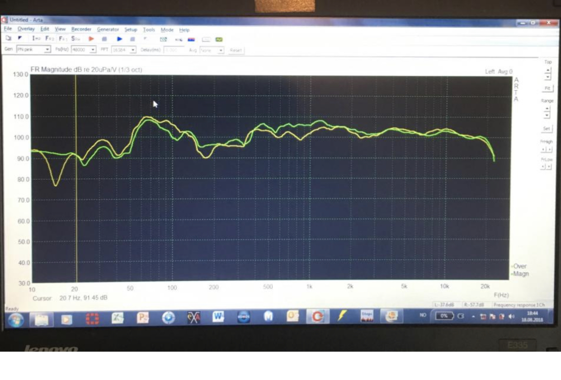

    Her er måling av mine Faital horn&10 tommere på hytta. Bredere baffel, litt lavere plassert bassmellomtone, port foran og ikke minst en relativt linjær høyttaler med fallende Bruel & Kjaer kurve oppover. Mindre behov for korrigering her.
