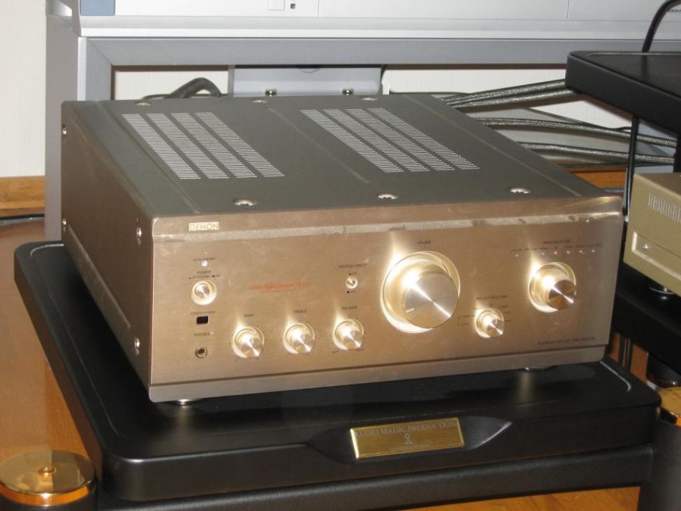

    Hifiteoristene her slenger ut tall om forvrengninger med en faktor på tusen, med en faktor på en million (med hvilket jeg forstår at høyttaleren er 1000 ganger så viktig som forsterkeren, en million ganger så viktig som kabelen), at når man hører kabelforskjell hører man 0,05 eller var det 0,005 dB forskjell i diskanten. At man må ha akustikkbehandling for å ha utbytte av et highend- anlegg, at høyttaleren er aller viktigst…
    Prøver man seg litt i praksis, finner man ut at ingenting av dette holder vann whatsoever.
    Selv med 3000- kroners høyttalere kan man oppleve enorm forskjell ved å gå fra en simpel cd- spiller til en high- end- spiller. Ingen skal fortelle meg at man her har kun gjort forbedringer på den ene promillen av høyttalerens ytelse. (Og at dersom høyttaleren var forvrengningsfri, ville man oppnå denne forbedringen med en faktor på tusen)
    Likeledes har jeg selv drevet både ansett gode høyttalere i 10 000- kroners klassen og nåværende Sonus Faber Elipsa til 120 000 med avbildede Denonforsterker (som er nærmere 15 000 i pris enn 10 000). Man får overhodet ikke merkbart mer oppløsning eller detaljer med Sonusene enn med Kefene, drevet med den samme Denonen. Kun litt mindre ”kasselyd”.
    Det er faktisk en helt bortkastet investering å kjøpe slike Sonuser, drevet med en slik Denon. Jeg kjøpte mine Sonuser brukt, og selv da mente jeg jeg hadde kastet penger ut av vinduet.
    Nåværende forsterkersett koster nærmere en halv mill i nypris, det er oppgradert i fem merkbare omganger fra Denonen, og lyden fra Sonusene er som natt og dag i forhold til Denonen. (Hadde forøvrig vært interessant å høre hvordan mine opprinnelige 10 000 kr Kef Q7 hadde vært tilkoblet nåværende komponenter/ kabler)
    Jeg konstaterer at priser på høyttalere, komponenter, kabler synes å gjenspeile ders betydning for lyden i anlegget, dersom man kombinerer ulike deler i noenlunde samme kvalitetsklasse.
    Men hifiteoristene må selvfølgelig få operere med sitt eget forståelsesunivers hvor stort sett alle selgere er svindlere og kvakksalvere, hvor kvalitet er helt frikoblet fra pris med mer. For å få sine hifiteorier til å stemme med virkeligheten.

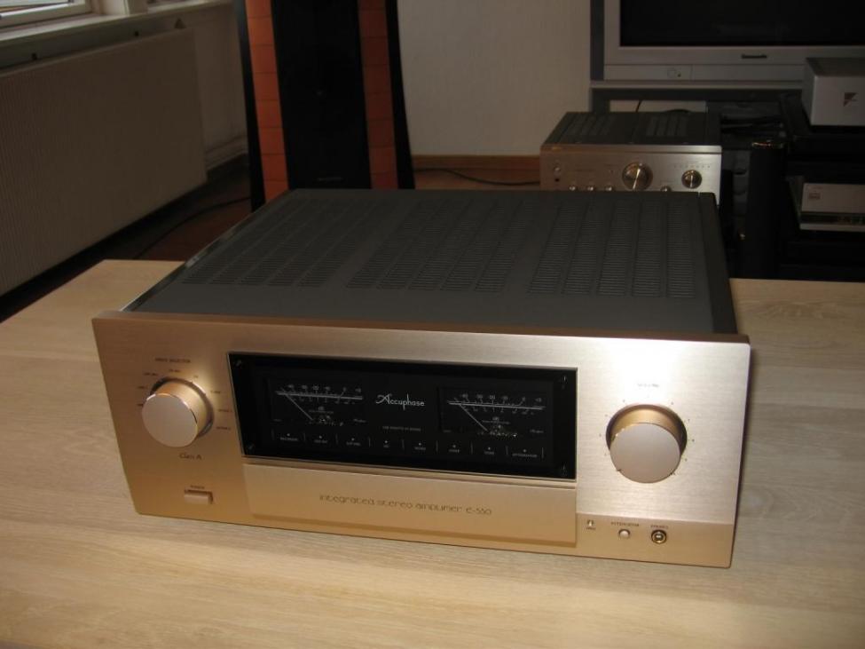

    Ut med den gamle, inn med den nye: Denne Accuphase E- 550 revolusjonerte lyden fra Sonusene. Samme størrelse, samme vekt, mindre Wattstyrke, men opplevdes å ha samme volum cirka som Denonen ved samme voluminnstilling. Nyprisen er 5-6 ganger Denonens og det høres.

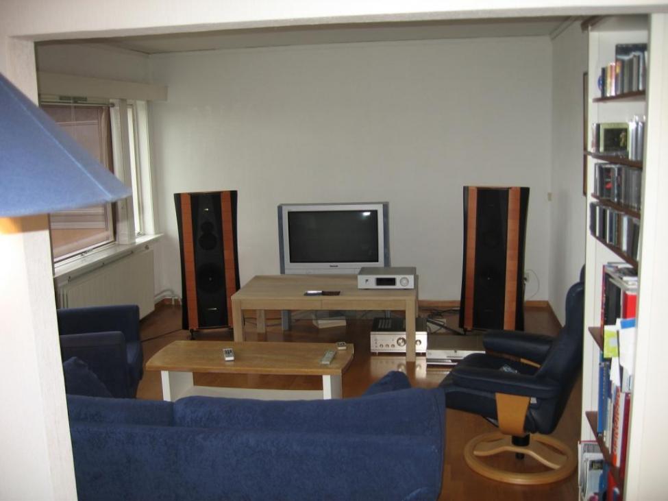

    Dette er noen år gammelt og litt improvisert møblering, men det får duge

    I dag er venstre høyttaler kanskje en tanke lenger mot venstre, høyre er litt lenger mot høyre, og begge er trukket litegrann lenger ut fra bakveggen.
    Og ja jeg har målt inn avstanden til veggen bak med tommestokk, stått bak høyttalerne og siktet tommestokken mot lytteposisjon, og jeg vet hvilken parkettstav som er midt mellom høyttalerne, så jeg er ikke tilfeldig her..
    Scrooge
    07.11.2008
    3.008
    1.130
    Takk for bildet! :)
    Utifra hva jeg ser av en naken vegg bak høyttalerne, vinduer uten gardiner, og et gulv uten noen form for teppe, vil jeg tro at lyden i dette rommet vil fremstå som udefinert, med et antakelig rotete lydbilde.
    Høyst sannsynlig vil du i noen grad være plaget av førsterefleksjoner, og kanskje også en litt pågående diskant?
    I alle fall som en umiddelbar konklusjon.
    Jeg foreslår følgende:
    Legg et teppe på gulvet.
    Heng opp noen passe tykke gardiner foran vinduet til venstre, og gjør gjerne noe tilsvarende på veggen til høyre.
    Forsøk gjerne å dempe veggen bak høyttalerne - Heng opp noen gardiner / akustikkplater eller annet som kan dempe mellomtone- diskantområdet.
    Spill så litt musikk igjen.
    Jeg våger å påstå at du vil få en litt annen opplevelse etter disse enkle tiltakene. Lykke til! :)

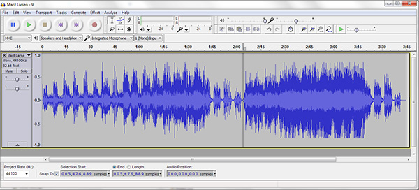

    Ja jeg var strengt tatt ute etter en forklaring på HVORDAN det er mulig for et høyttalerelement å spille flere toner samtidig (for ikke å si HVORDAN et musikksignal kan inneholde såpass mye samtidig informasjon som det gjør), og håpet noen med litt teknisk forståelse kunne forklare det på en pedagogisk måte.
    Det er ikke nødvendig å trekke inn fourier for å forstå dette.
    Her ser du en wav fil, venstre kanal. Det er fra en låt av Marit Larsen (hmm..... jaja ... *sukk*)
    Men uansett, x-aksen er tid, y-aksen er amplitude. Ikkeno fourier og frekvensanalyser her.
    Hvis vi zoomer inn midt i låten ser det slik ut:
    Dette er (selsagt) på digital form. Skalaen går i dette tilfellet fra -1 til + 1, ettersom filen er presentert som floating point. Hvis dette hadde vært CD format, ville det svingt mellom - 32768 til + 32767, uten at det endrer på det prinsipielle her.
    Herfra er det enklest å tenke seg at vi har å gjøre med et perfekt stereoanlegg. Et som gjengir nøyaktig det som var på fila.
    Ut av DA konverteren vil det komme et analogt signal som er nesten klin likt det vi ser ovenfor Eneste forskjellen er at kurven nå er perfekt glattet ettersom vi nå har et analogt signal. Signalet vil ha 0V i sentrum og svinge mellom Vmax og Vmin, størelsen på disse er avhengig av dac-en. Så det er bare å bytte enhet på Y-aksen i figuren ovenfor til Volt. +/-1 V.
    Så går det videre gjennom effektforsterkeren, der spenningssvinget forsterkes opp. Samme kurveform som før. Bare å skalere om fra +/-1 V til +/- 20 V.
    Og så kommer vi til høyttaleren. I dette tilfelle har vi å gjøre med en perfekt fullrange driver, fri for virkelighetens begrensninger. For enkelthets skyld så har den også frekvensuavhengig spredning. La oss si at den har et utsving, xmax på +/- 5 mm. Da er det bare å skifte ut skalaen på kurven en gang til. Fra +/- 20 volt til +/- 5 millimeter. Og så har du en beskrivelse av hvor høyttalermembranen må befinne seg til enhver tid for å gjenskape Marit Larsens musikk perfekt. Den perfekte forsterkeren flytter og holder høytalermembranen der den må være til enhver tid slik at den opprinnelige kurven blir gjenskapt av membranvandringen i høyttaleren. Uansett hvor komplisert lydbiltet er så er så kan elementet gjenskape det ved å være på rett sted til rett tid - hele tiden.
    I virkelighetens verden er det stor forskjell på den kurvefasongen som kommer ut av høyttaleren og den som går inn i da konverteren, men den har presis nok timing og korrekt nok frekvensbalanse til at vi får gjengivelse av originalen som er høyst gjenkjennelig. Det prinsipielle i at høyttalerelementene kan gjenskap det som skal gjenskapes ved å være på et bestemt sted til enhver tid gjelder også i virkeligheten.

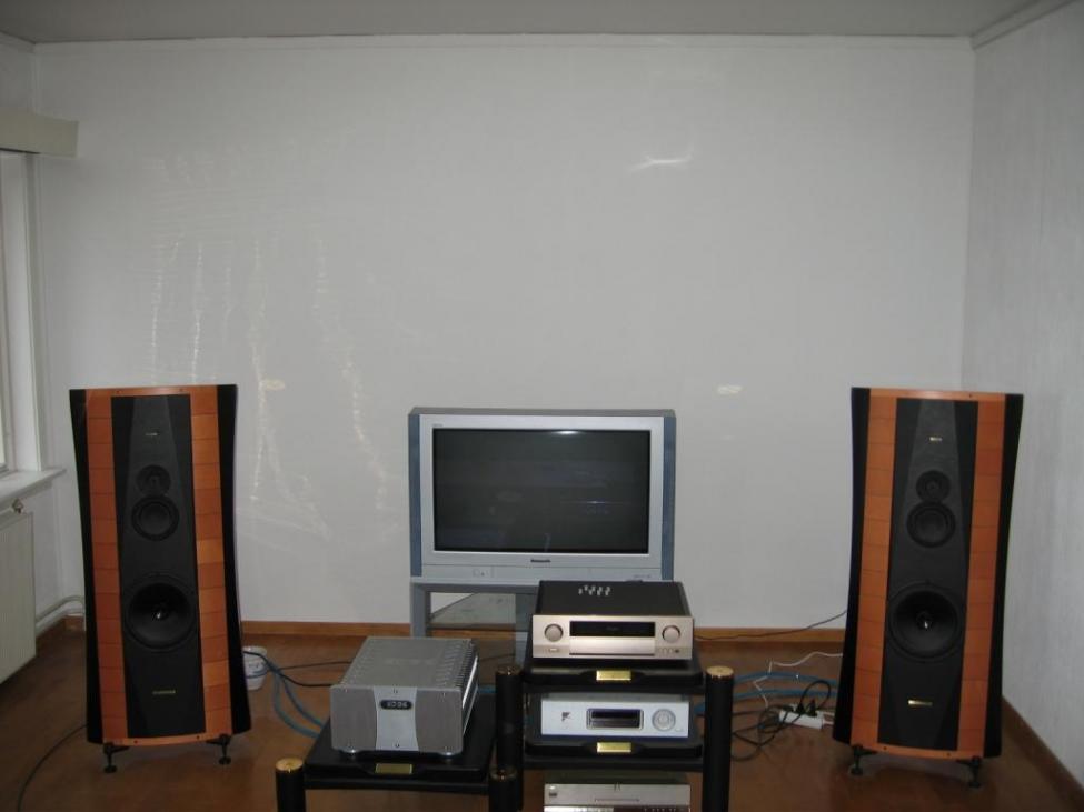

    Fant et nyere bilde fra tråden der du så "lyset", kule-trygve.
    Lydmessigtmå det være veldig mye å hente her med enkle akustikk og møbleringstiltak, spør du meg.
    Jeg stiller meg tvilende til at det går an å høre kabelforskjeller i dette rommet slik det fremstår på dette bildet!

    Kunne tenke meg og hørt dette oppsettet, og dette mener jeg på alvor. Ikke sikkert KT ønsker lyden slik som jeg liker det, men det er likevel morro å høre andres tilnærming til denne hobbyen. Og for de som ikke har fått med seg det, er jo jeg en akustikktulling.
    En slik tilnærming er forståelses byggende, man tar høyde for egne preferanser og er interessert i andres tilnærming, selv om man har sine hang up´s, flott!!
    musicus
    Takk for bildet! :)

    Takk for bildet! Hadde anlegget mitt liknende oppstilt i et liknende rom i 2003.
    Det spilte helt rått på den tiden. Hadde faktisk musikkprofessorer innom og lyttet til hele klassiske verker som senere har kommet med kommentarer om de opplevelsene som "musikalske øyeåpnere". Faktisk så
    har alle som besøkte meg for musikklytting kommet tilbake til det som opplevelsesstunder.
    Jeg tør ikke spå at jeg aldri kommer tilbake til et sånt rom igjen, men har nok da et studiorom i tillegg.
    Blir på en måte to forskjellige tilnærminger etter min mening.

    Kan godt hende til tross for naken akustikk hos Kule-Trygve at det alikevel låter behagelig. Edge virker som å ha ørevennlig forvrengning og er en smule innelukket forsterker. Sonus Faberne ser ut til å ha en kul i midtbassområdet, ørliten dip i deler av presensområdet, og de har hørbar kasseresonanse i et området som trolig tilfører noe varme.
    Spørsmålet jeg har stil meg flere ganger er om kanskje Kule-Trygve opplever snille komponenter som high-end siden det dekker over en del problemer i rommet. Jeg tror ikke mer nøytral låtende høyttalere og elektronikk hadde gitt behagelig lyd i dette rommet.

    Man skal være forsiktig å mene noe om lyden når man ser på bilder her inne, det fikk jeg høre voldsomt for noen år siden, og jammen er det ikke noen som fortsatt idag bruker det mot meg, at jeg lot falle skriftlig en uttalelse ganske lik din, problemet anser jeg ikke for å være mitt, at noen henger seg opp i og gidder ;)
    Det har du selvfølgelig rett i - det er ikke gitt at lyden i et rom som vist på bildet er dårlig!
    Men jeg vil tro at den ved relativt enkle midler, kan forbedres. Utifra proporsjonene på høyttalere / møblement / rom, ser ikke rommet så alt for stort ut? Jeg har sånn noenlunde peil på dimensjonen på høyttalerne, (har både sett og hørt dem), og utifra det vil jeg anta at bredden på rommet ligger et sted mellom tre og max fire meter.
    Da er det ganske sannsynlig at man vil slite litt med refleksjoner, særlig i mellomtone- diskantområdet. Samtidig gjetter jeg på at det finnes en og annen romnode i området 40 til 60-70Hz også? Men som sagt - dette er en gjetning fra min side.
    Det er sikkert endel som vil foretrekke en viss "klang / etterklang" ved musikkavspilling, dem om det. Men jeg tillater meg allikevel å mene at de går glipp av mye, hva både stagesound og detaljer angår.
    Høyttalerne ser ellers ut til å være ganske kraftig vinklet mot sweetspot. Dette vil nok i noen grad demme opp for et diffust lydbilde, men vil samtidig også kunne redusere perspektivet i dette.
    Jeg skal ikke på noen måte mene at jeg har rett i mine betraktninger. Samtidig tør jeg nevne at jeg har vært i meget gode, og noen mindre gode lytterom. Felles for de gode, er at det i en eller annen form har vært gjennomført akustiske tiltak, som utelukkende har vært til det positive.
    Derav mine forslag.....
